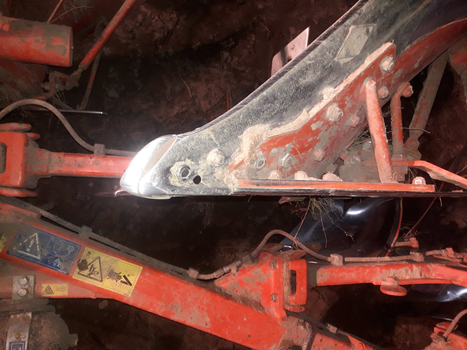

Dłuto Waryński
Są jakieś zamienniki, które są proste i dobrze dolegają do lemiesza? Jak mocniej dokręce to pęka na śrubie
Wojtek026 napisał:
Wytrzymają tyle za ile pękną, a te waryńskiego nieżle przylegają miałem jakiś zamiennik to jak banan, dokręciłem i o dziwo nie pęka, najlepiej przylegają oryginalne kwernlandy tylko ta cena
To niezły badziew ja zakładam molbro żaden nie pękł a ziemia dobrze zakamieniona wytrzymuje około 8 ha i trzeba obrócić dlatego pytam ile ha wytrzymują np te Waryńskiego

Tu też śruby 12,9. Chodziło mi o to, że dłuto pęka na otworze od śruby
Mam z Rollanda ,ładnie przylegają proste
