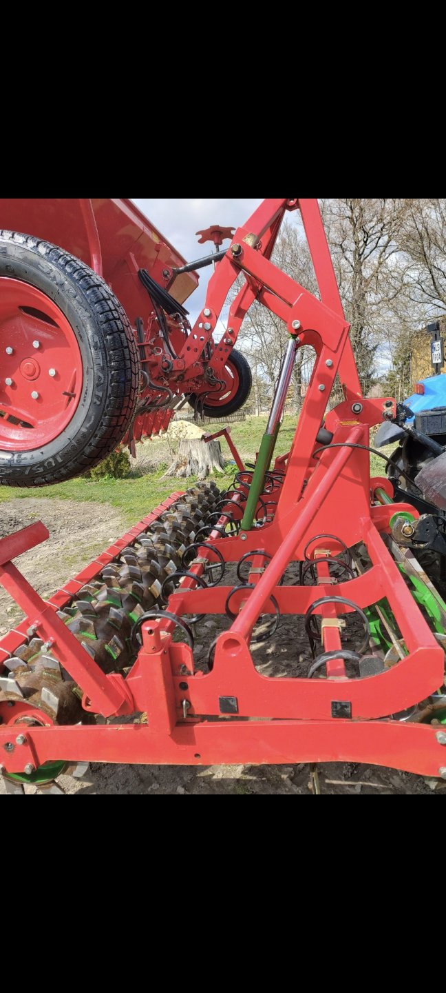

Gość Opublikowano 29 Września 2022 5 godzin temu, Piotruniu25 napisał: Zawsze masz jakieś wymówki,co ci nie pasuje w wale dzielonym? Z tobą w domu lekko nie mają.🙉 5 godzin temu, tytanowyJanusz napisał: a w czym Ci przeszkadza dzielony wał? A to że lubi się ten środkowy za ciągnikiem zatrzymać , i pcha ziemie 4 godziny temu, daron64 napisał: Może jakby kto nowy na forum to przeczytał to by i uwierzył.. Naprawdę ,to jest pomówienie 😉😛 Odnośnik do komentarza https://www.agrofoto.pl/forum/gallery/image/820192-agregat-uprawowo-siewny-dziekan-jaguar-lux-25-m/page/9/#findComment-2989325

qkohe155 28 Opublikowano 29 Września 2022 1 godzinę temu, Agrest napisał: Ale gabaryt agregatu ogranicza w tym momencie możliwości hydropaku. Ja robię uprzednio agregatem, w tym roku kupiony 4,6m. I ta robota mi się podoba. Zaraz podniosą się głosy że bez sensu. Dla mnie ma sens. Gleba lepiej zagęszczona. Paliwa jeśli więcej na ha to nieznacznie, bo siew idzie lekko. Tym agregatem też hektar pewnie w 25 minut zrobię więc dużo nie spalę. Gdybym spiął siewnik z agregatem talerzowym wynik w spalaniu mógłby być podobny. Czas - tu może i tracę ale nie mam 200ha żebym gonił słońce za horyzont. Oglądałem na OLX podobny. Za ile kupiony? Ma zmienny kąt redlic, sprawdza się to? Myślę, że może być fajne bo od miedzy na leżąco perz wyciągnie, a resztę pola na pionowo można walić. Przed chwilą, Agrest napisał: Bronę porządnej jakości to 15000+. I nie 70KM, a 120+ No może nie jakiejś super jakości, ale na pewno lepszej niż taki kultywatorek co co 2 osoba mówi że lichy i się pognie. Myślę że do 10k można się zmieścić i 90KM da radę. Odnośnik do komentarza https://www.agrofoto.pl/forum/gallery/image/820192-agregat-uprawowo-siewny-dziekan-jaguar-lux-25-m/page/9/#findComment-2989331
Gość Opublikowano 29 Września 2022 Kupiony za 11300. Wszystko ma regulowane. Głębokość listw równających, kąt redlic, docisk wałków... Odnośnik do komentarza https://www.agrofoto.pl/forum/gallery/image/820192-agregat-uprawowo-siewny-dziekan-jaguar-lux-25-m/page/9/#findComment-2989333

padre1989 13 Opublikowano 29 Września 2022 Powiem tak. mam taki sam i radze na poczatek srodkowy walek rozciac na pół i zrobic wał dwuczesciowy. w tej chwili w swiezej orce srodkowy wal bedzie stawal. Odnośnik do komentarza https://www.agrofoto.pl/forum/gallery/image/820192-agregat-uprawowo-siewny-dziekan-jaguar-lux-25-m/page/9/#findComment-2989339

Gość Opublikowano 30 Września 2022 8 godzin temu, padre1989 napisał: Powiem tak. mam taki sam i radze na poczatek srodkowy walek rozciac na pół i zrobic wał dwuczesciowy. w tej chwili w swiezej orce srodkowy wal bedzie stawal. Tak się dzieje i u mnie w takim i dlatego nie podoba mi się dzielony wałek na 3 Odnośnik do komentarza https://www.agrofoto.pl/forum/gallery/image/820192-agregat-uprawowo-siewny-dziekan-jaguar-lux-25-m/page/9/#findComment-2989386
Rolnik1973 20091 Opublikowano 30 Września 2022 12 godzin temu, qkohe155 napisał: Oglądałem na OLX podobny. Za ile kupiony? Ma zmienny kąt redlic, sprawdza się to? Myślę, że może być fajne bo od miedzy na leżąco perz wyciągnie, a resztę pola na pionowo można walić. No może nie jakiejś super jakości, ale na pewno lepszej niż taki kultywatorek co co 2 osoba mówi że lichy i się pognie. Myślę że do 10k można się zmieścić i 90KM da radę. Jak tak czytm to ludzie nie rozumieja że nie każdy potrzebuje agregat co waży tonę co dzwiga siewnik co waży tonę i mieści 1.5 t zasypu dźwiga to traktor 150 koni dzwigając 2 gwichty z przodu by dęba nie stawał. To jest agregat lekki do lekkich siewników do małych traktorów by siać bez kolein. Do tego stworzony i ma być lekki bo sama nazwa wskazuje. Nikt tu nie czepia tonowego siewnika i nie ciaga 150 konnym traktorem. Do czego został stworzony swoje zadanie wykona i będzie służył długo dając radość użytkownikowi. Chciałem kupić jeszcze delikatniejszy. 6 1 Odnośnik do komentarza https://www.agrofoto.pl/forum/gallery/image/820192-agregat-uprawowo-siewny-dziekan-jaguar-lux-25-m/page/9/#findComment-2989416

konteno 3705 Opublikowano 30 Września 2022 @krzysio22 dziś widziałem ten zestaw ale fotki nie zdążyłem cyknąć , agregat jakiś krótki 2wały strunowe i 2 rzędy zębów , coś polskiego w stylu agromasza 6 godzin temu, Dziad932 napisał: ludzie myślą że wszyscy potrzebujemy tego samego... a co ? nie ? Odnośnik do komentarza https://www.agrofoto.pl/forum/gallery/image/820192-agregat-uprawowo-siewny-dziekan-jaguar-lux-25-m/page/9/#findComment-2989471
krzysio22 1050 Opublikowano 30 Września 2022 To akurat dużo zmienia. To pewnie był stary famarol jak tak. Odnośnik do komentarza https://www.agrofoto.pl/forum/gallery/image/820192-agregat-uprawowo-siewny-dziekan-jaguar-lux-25-m/page/9/#findComment-2989474

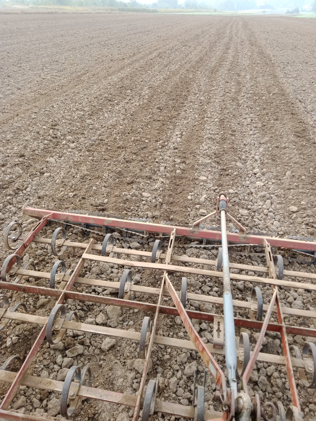

izydor6280 1261 Opublikowano 30 Września 2022 6 godzin temu, Uziu92 napisał: siew samym siewnikiem brzydko wygląda, jaki kolejek agregat przed siewnik i jest fajnie równo a i wschody lepsze bo ziarno w wilgotną glebę idzie, tu nawet nie ma co dyskutować i jak ktoś twierdzi inaczej to nie zna się i tyle. siałem solo z braku głównego konia pociągowego i też było równo i na wschody nie mogłem narzekać, więc nie zawsze trzeba mieć sprzęt za kilkaset tysięcy Odnośnik do komentarza https://www.agrofoto.pl/forum/gallery/image/820192-agregat-uprawowo-siewny-dziekan-jaguar-lux-25-m/page/9/#findComment-2989477
Uziu92 9299 Opublikowano 30 Września 2022 każdy siał tak kiedyś, ale nie było to co teraz, zawsze było przejazdy znać i koleiny po traktorze, jak były ciężkie warunki to wschody były albo za śladami , albo na poprzeczce się zjeździlo i nie chciało rosnąć. Odnośnik do komentarza https://www.agrofoto.pl/forum/gallery/image/820192-agregat-uprawowo-siewny-dziekan-jaguar-lux-25-m/page/9/#findComment-2989479
