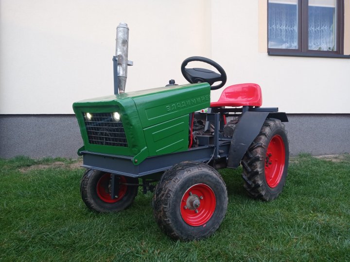

Bananek 18128 Opublikowano 20 Września 2022 A jest traktorek z czymś czy tylko sam? Odnośnik do komentarza https://www.agrofoto.pl/forum/gallery/image/819891-traktorek-sam/#findComment-2986872
Gość Opublikowano 20 Września 2022 no i git. mam nadzieję, ze jak by co, to dasz sie kajtnąć? Odnośnik do komentarza https://www.agrofoto.pl/forum/gallery/image/819891-traktorek-sam/#findComment-2986875
bandit66 344 Opublikowano 20 Września 2022 Zgrabna konstrukcja, z jakich elementówjest zbudowany ten mały fendt z maską zza wschodniej granicy. ____________________ Pozdrowienia :) 1 Odnośnik do komentarza https://www.agrofoto.pl/forum/gallery/image/819891-traktorek-sam/#findComment-2986878
themrsakmejek 1065 Opublikowano 20 Września 2022 No no fendt, somsiady już pewnie zaglądają 🤣🤣 😜 6 Odnośnik do komentarza https://www.agrofoto.pl/forum/gallery/image/819891-traktorek-sam/#findComment-2986879
Piotruniu25 3829 Opublikowano 20 Września 2022 Tylne koła od kosiarki konnej chyba. 1 Odnośnik do komentarza https://www.agrofoto.pl/forum/gallery/image/819891-traktorek-sam/#findComment-2986880
bandit66 344 Opublikowano 20 Września 2022 U mnie jest kosiarka konna i tylko przeszkadza, to jest jakieś rozwiązanie ____________________ Pozdrowienia Odnośnik do komentarza https://www.agrofoto.pl/forum/gallery/image/819891-traktorek-sam/#findComment-2986881
Gość Opublikowano 20 Września 2022 Ale że tą cyrylicę na masce zostawiłeś, i to w tych czasach...🤣 Odnośnik do komentarza https://www.agrofoto.pl/forum/gallery/image/819891-traktorek-sam/#findComment-2986883
KarolTD90 1512 Opublikowano 20 Września 2022 Opisz trochę te konstrukcje co od czego tu jest? Odnośnik do komentarza https://www.agrofoto.pl/forum/gallery/image/819891-traktorek-sam/#findComment-2986884
michal97 92 Opublikowano 20 Września 2022 Piotruniu25 napisał: Tylne koła od kosiarki konnej chyba. Raczej od kosa. Odnośnik do komentarza https://www.agrofoto.pl/forum/gallery/image/819891-traktorek-sam/#findComment-2986886
Gość Opublikowano 20 Września 2022 Ku🤬 🙊 to człowiek ciuła na fynda i nie może uciułać a tu taki obszarnik bez ziemi raz dwa i ma. 😁🤭 Odnośnik do komentarza https://www.agrofoto.pl/forum/gallery/image/819891-traktorek-sam/#findComment-2986887
Gość Opublikowano 20 Września 2022 Przed chwilą, KarolTD90 napisał: Opisz trochę te konstrukcje co od czego tu jest? to jest traktor do traktorowania... Przed chwilą, PRIMO napisał: Ku🤬 🙊 to człowiek ciuła na fynda i nie może uciułać a tu taki obszarnik bez ziemi raz dwa i ma. 😁🤭 ludzie kariery tera robiom... ` Odnośnik do komentarza https://www.agrofoto.pl/forum/gallery/image/819891-traktorek-sam/#findComment-2986888
Gość Opublikowano 20 Września 2022 1 minutę temu, KarolTD90 napisał: Opisz trochę te konstrukcje co od czego tu jest? Toż to fyndt jak nic. 🤣😂 Odnośnik do komentarza https://www.agrofoto.pl/forum/gallery/image/819891-traktorek-sam/#findComment-2986891
Piotruniu25 3829 Opublikowano 20 Września 2022 1 minutę temu, michal97 napisał: Raczej od kosa. Może być, ale miałem kiedyś kosiarkę konną i tam były podobne koła. Odnośnik do komentarza https://www.agrofoto.pl/forum/gallery/image/819891-traktorek-sam/#findComment-2986892
Bananek 18128 Opublikowano 20 Września 2022 Agrest napisał: Ale że tą cyrylicę na masce zostawiłeś, i to w tych czasach...🤣 Powinien wytłoczyć: Фендт 2 Odnośnik do komentarza https://www.agrofoto.pl/forum/gallery/image/819891-traktorek-sam/#findComment-2986893
radekz200 10123 Opublikowano 20 Września 2022 Kurła Darek bez komentarza 😂😂😂😂😂 Aaa nie jednak musze skomentować 😂😂😂😂😂 Kurła to kierownice to sobie tam położyłeś tak oooo? Było chociaż na kropelkę przylepić 😛 noo i ten tłumik z destylatora to chyba przywiozłeś z wakacji na podlasiu 😂😂😂😂😂 Odnośnik do komentarza https://www.agrofoto.pl/forum/gallery/image/819891-traktorek-sam/#findComment-2986898

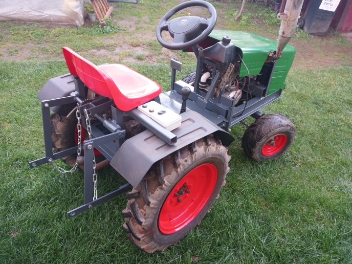

bratrolnika 29017 Opublikowano 20 Września 2022 39 minut temu, Bananek napisał: A jest traktorek z czymś czy tylko sam? Jest drapak, przyczepka, będzie jeszcze pług na ten rok A potem to się zobaczy 35 minut temu, Pafnucy napisał: no i git. mam nadzieję, ze jak by co, to dasz sie kajtnąć? No ba 32 minuty temu, bandit66 napisał: Zgrabna konstrukcja, z jakich elementówjest zbudowany ten mały fendt z maską zza wschodniej granicy. ____________________ Pozdrowienia Silnik quad 125, coś koło 10KM, skrzynia opel corsa c, piasty z hamulcami i półosie również z corsy Maglownica z Bravo II, kolumna kierownicza corsa c, przednie koła i piasty z quada, tylne koła KOS No co tu więcej opisać... 20 minut temu, Agrest napisał: Ale że tą cyrylicę na masce zostawiłeś, i to w tych czasach...🤣 Miałem maskę zrobić od podstaw, ale lenistwo wygrało Całe szczęście, bo gdyby nie to, to Tomek @6465 nie miałby teraz podajnika do pieca (maskę miałem robić z blachy z której finalnie zrobiłem Tomkowi kosz do podajnika do pieca) 19 minut temu, KarolTD90 napisał: Opisz trochę te konstrukcje co od czego tu jest? Wyżej opisałem co nie co Jakby co to pytać dalej Ogólnie dużo rzeźby i niespotykanych nigdzie rozwiązań, ale działa 5 1 Odnośnik do komentarza https://www.agrofoto.pl/forum/gallery/image/819891-traktorek-sam/#findComment-2986900
Sylwekx25 6301 Opublikowano 20 Września 2022 No ładnie ładnie ale od tego siodełka na sztywno to sobie doope odbijesz 🙊 2 Odnośnik do komentarza https://www.agrofoto.pl/forum/gallery/image/819891-traktorek-sam/#findComment-2986906
bratrolnika 29017 Opublikowano 20 Września 2022 Tak, to jest minus, na dołkach przydałby się jakiś resor. Będzie bardzo źle, to się przerobi Albo chociaż poduszkę pod tyłek żona uszyje 😁 Odnośnik do komentarza https://www.agrofoto.pl/forum/gallery/image/819891-traktorek-sam/#findComment-2986907
