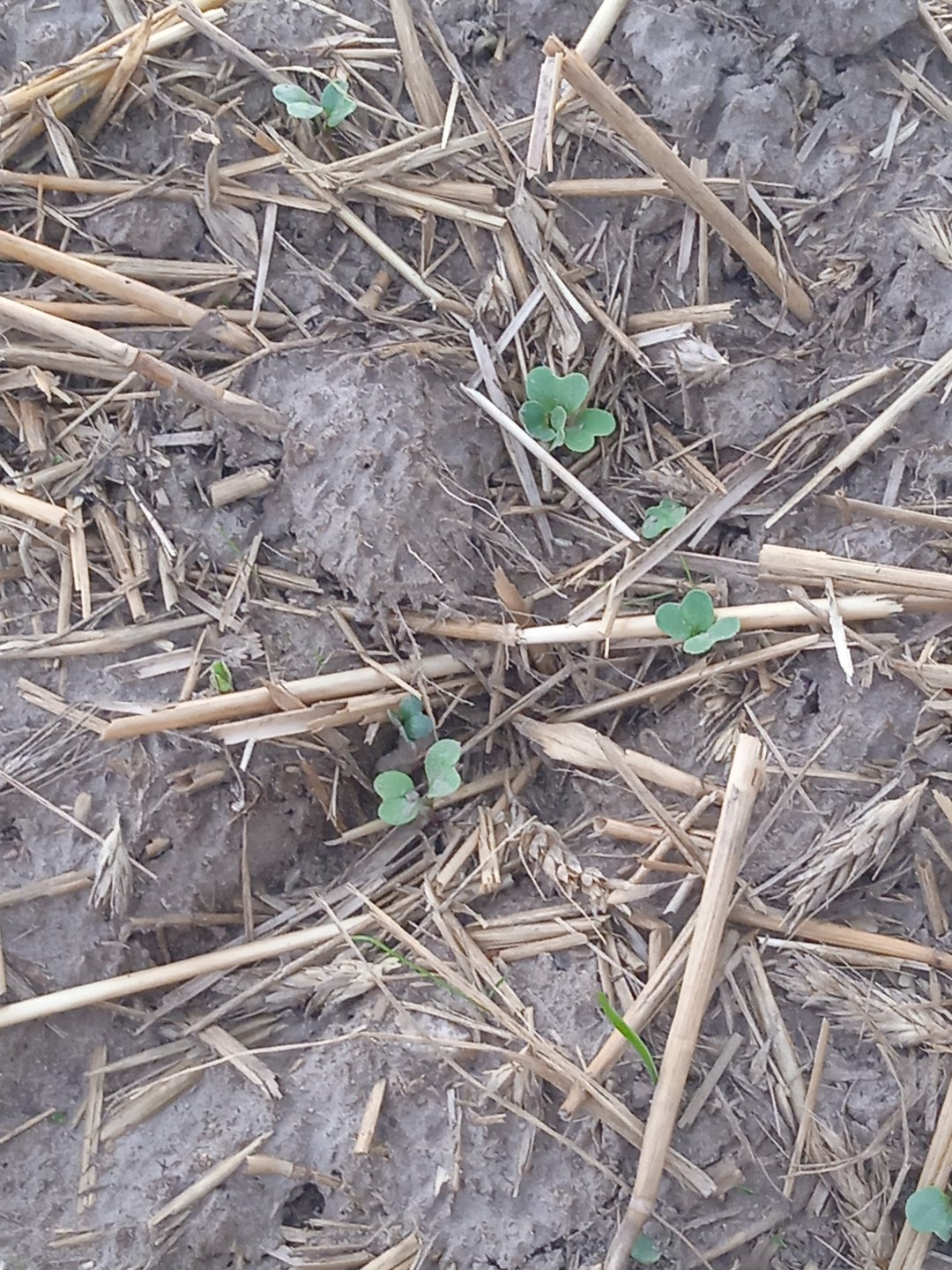

I starą unią famarol da radę ładnie zrobić 👍
soltys48 21716 Opublikowano 2 Września 2022 Pewnie że się da ale trzeba spełnić wiele warunków 2 Odnośnik do komentarza https://www.agrofoto.pl/forum/gallery/image/819317-sciernisko-po-talerzowce/#findComment-2983123
przemo5040 301 Opublikowano 2 Września 2022 soltys48 napisał: Pewnie że się da ale trzeba spełnić wiele warunków tutaj był tylko spełniony warunek że deszcz popadał, a tak do pełni szczęścia by efekt był lepszy brakuje większego konia bo 50km czuje co ciągnie z tyłu Odnośnik do komentarza https://www.agrofoto.pl/forum/gallery/image/819317-sciernisko-po-talerzowce/#findComment-2983129
Leszy 6714 Opublikowano 2 Września 2022 12 minut temu, soltys48 napisał: Pewnie że się da ale trzeba spełnić wiele warunków Jak lekka ziemię to warunków innych nie trzeba spełniać. Odnośnik do komentarza https://www.agrofoto.pl/forum/gallery/image/819317-sciernisko-po-talerzowce/#findComment-2983130
przemo5040 301 Opublikowano 2 Września 2022 Leszy napisał: 12 minut temu, soltys48 napisał: Pewnie że się da ale trzeba spełnić wiele warunków Jak lekka ziemię to warunków innych nie trzeba spełniać. akurat tu ziemia trochę lepsza niż u mnie ale chyba kukurydza cień rzucała i wilgoć w ziemi była bo tak to na innych kawałkach ciężko cokolwiek zrobić jak było 5 tyg bez deszczu a w poniedziałek popadało z 5l tylko Odnośnik do komentarza https://www.agrofoto.pl/forum/gallery/image/819317-sciernisko-po-talerzowce/#findComment-2983135
soltys48 21716 Opublikowano 2 Września 2022 Nie tylko. Najważniejszym warunkiem jaki był tu spełniony jest zebrana słoma 2 Odnośnik do komentarza https://www.agrofoto.pl/forum/gallery/image/819317-sciernisko-po-talerzowce/#findComment-2983137
Leszy 6714 Opublikowano 2 Września 2022 Słomy pociętej sieczkarnią jeszcze nigdy nie uprawiałem. Czasem jednak u innych widzę, że jakby ziemi nie uprawiali to ona i tak zostaje na wierzchu. 1 Odnośnik do komentarza https://www.agrofoto.pl/forum/gallery/image/819317-sciernisko-po-talerzowce/#findComment-2983138
soltys48 21716 Opublikowano 2 Września 2022 @Agrestpokaż jak dobrze się uprawia z pocięta słomą Odnośnik do komentarza https://www.agrofoto.pl/forum/gallery/image/819317-sciernisko-po-talerzowce/#findComment-2983140
KlimekPL 970 Opublikowano 3 Września 2022 Też chętnie bym się nauczył mieszać pociętą słomę lekką polską talerzówką. W tym roku nie talerzuję nic tylko oram na raz bo słoma i tak w 100% zostaje na wierzchu po talerzówce. Odnośnik do komentarza https://www.agrofoto.pl/forum/gallery/image/819317-sciernisko-po-talerzowce/#findComment-2983146
przemo5040 301 Opublikowano 3 Września 2022 słomę to obowiązkowo zbieram bo hodowla jest a i tak brakuje i trzeba dokupować Odnośnik do komentarza https://www.agrofoto.pl/forum/gallery/image/819317-sciernisko-po-talerzowce/#findComment-2983148
Piotruniu25 3773 Opublikowano 3 Września 2022 Dużo zależy od stanu sieczkarni w kombajnie.😉 Odnośnik do komentarza https://www.agrofoto.pl/forum/gallery/image/819317-sciernisko-po-talerzowce/#findComment-2983160
soltys48 21716 Opublikowano 3 Września 2022 A najwięcej od ilości i jakości słomy Odnośnik do komentarza https://www.agrofoto.pl/forum/gallery/image/819317-sciernisko-po-talerzowce/#findComment-2983162
Andpol 1248 Opublikowano 3 Września 2022 5 godzin temu, KlimekPL napisał: Też chętnie bym się nauczył mieszać pociętą słomę lekką polską talerzówką. W tym roku nie talerzuję nic tylko oram na raz bo słoma i tak w 100% zostaje na wierzchu po talerzówce. Swoją oddałem do remontu a raczej do ulepszenia tylnej belki bo ma całe talerze i mają powycinać to b.szło. Odnośnik do komentarza https://www.agrofoto.pl/forum/gallery/image/819317-sciernisko-po-talerzowce/#findComment-2983174
tytanowyJanusz 4914 Opublikowano 3 Września 2022 5 godzin temu, KlimekPL napisał: Też chętnie bym się nauczył mieszać pociętą słomę lekką polską talerzówką Ojj to jest chyba niemożliwe 🤭 U siebie kiedyś zgrabiarką słomę z poprzeczniaków zebrałem i do lasu😶 do d*py z taką robotą🤦 Odnośnik do komentarza https://www.agrofoto.pl/forum/gallery/image/819317-sciernisko-po-talerzowce/#findComment-2983177
robi57362 2792 Opublikowano 3 Września 2022 Andpol napisał: 5 godzin temu, KlimekPL napisał: Też chętnie bym się nauczył mieszać pociętą słomę lekką polską talerzówką. W tym roku nie talerzuję nic tylko oram na raz bo słoma i tak w 100% zostaje na wierzchu po talerzówce. Swoją oddałem do remontu a raczej do ulepszenia tylnej belki bo ma całe talerze i mają powycinać to b.szło. niech powycinaja ale drobny ząb bo gruby jak plytko chcesz zrobić to tak jakby mijaki robi Odnośnik do komentarza https://www.agrofoto.pl/forum/gallery/image/819317-sciernisko-po-talerzowce/#findComment-2983183
Andpol 1248 Opublikowano 3 Września 2022 (edytowane) Z przodu talerz mają wyjąć i na wzór jego mają wycinać właśnie dzwonili bo łożyska nie ciekawe i kazałem nowe kupić. Edytowane 3 Września 2022 przez Andpol Odnośnik do komentarza https://www.agrofoto.pl/forum/gallery/image/819317-sciernisko-po-talerzowce/#findComment-2983184
Leszy 6714 Opublikowano 3 Września 2022 7 godzin temu, KlimekPL napisał: Też chętnie bym się nauczył mieszać pociętą słomę lekką polską talerzówką. W tym roku nie talerzuję nic tylko oram na raz bo słoma i tak w 100% zostaje na wierzchu po talerzówce. a jakby z tą słomą poczekał, aby trochę skrachciała, jakby jeszcze jakiś deszcz przyszedł i namokła. Bo jak ona sucha taka, to wylatuje na wierzch nawet jak się miesza. Obornik często gruberuje albo i talerzuje i się miesza bardzo dobrze. Odnośnik do komentarza https://www.agrofoto.pl/forum/gallery/image/819317-sciernisko-po-talerzowce/#findComment-2983185
superfarmer02 4308 Opublikowano 3 Września 2022 każda talerzówka jest dobra jeśli jest odrobinę wilgoci, prędkość i masa. fajnie jak jest jeszcze duży talerz. famarolki to jedne z lepszych talerzówkek do małych ciągników. napewno lepsze niż te nowe śmieszne agregaty talerzowe z którymi trzeba jeździć na 2 biegu bo siuntką zdycha 🤦🏻♂️. u mnie fakt że słoma zbierana i ziemię nie najcięższe ale 40t obornika spokojnie pomiesza i jak bym teraz drugi raz wiechał to można by się pokusić o siew w taka ziemię. jedyne czy się różni od fabrycznej to 50kg.obciaznikiem i ma talerze 610 Odnośnik do komentarza https://www.agrofoto.pl/forum/gallery/image/819317-sciernisko-po-talerzowce/#findComment-2983204
6465 17698 Opublikowano 3 Września 2022 Poplon zasiany po talezowanym gdzie słomą poszła przez sieczkarnie. 1 Odnośnik do komentarza https://www.agrofoto.pl/forum/gallery/image/819317-sciernisko-po-talerzowce/#findComment-2983205
Sylwekx25 6220 Opublikowano 3 Września 2022 Talerzowałem kiedyś na usłudze słoma ścięta z ładnego pszenżyta , mimo obciążników na talerzówce i wilgotnej gleby szału nie było... Maszyna firmy agromet Darłowo czy jakoś tak, 2X8 Odnośnik do komentarza https://www.agrofoto.pl/forum/gallery/image/819317-sciernisko-po-talerzowce/#findComment-2983208
KlimekPL 970 Opublikowano 3 Września 2022 (edytowane) No właśnie ja też raz bylem na usludze, po życie pocięta słoma, jechalem 12km/h i na jakieś 10cm a i tak na polu pierzyna zostala ze słomy, uslugobiorca był średnio zadowolony. Ale nic nie bylem w stanie z tym zrobić. Tyle że ja brałem wówczas 150zl/ha, ktoś inny bral 250zl ale dwutonowym goliatem expom, który potrafi nawet łąkę wymieszać z glebą, uslugobiorca wolał mnie tańszego a potem miał pretensje że źle zrobione 😅 Edytowane 3 Września 2022 przez KlimekPL Odnośnik do komentarza https://www.agrofoto.pl/forum/gallery/image/819317-sciernisko-po-talerzowce/#findComment-2983249
Maniek1978 5 Opublikowano 3 Września 2022 Tak jak wszyscy piszą. Wilgoć, ilość ściętej słomy, klasa ziemi. Jednego roku przy suszy, dużej ilości ściętej słomy, ziemia 3a,b po przejeździe do okoła pola talerzówka nawet śladu nie zrobiła. Odnośnik do komentarza https://www.agrofoto.pl/forum/gallery/image/819317-sciernisko-po-talerzowce/#findComment-2983270
