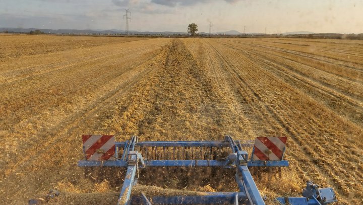

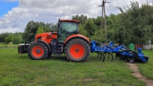

Uprawa jęczmieniska - 15cm, prędkość 10km/h. https://youtu.be/wijKl5tjwY8
sumek666 5103 Opublikowano 10 Lipca 2022 Lekko idzie? Nie za głęboko? Odnośnik do komentarza https://www.agrofoto.pl/forum/gallery/image/817457-landstal-skimmer-250/#findComment-2971492
Krzysztof81 9390 Opublikowano 10 Lipca 2022 Masz tam podcinacze? Odnośnik do komentarza https://www.agrofoto.pl/forum/gallery/image/817457-landstal-skimmer-250/#findComment-2971493
Root Admin yacenty 5102 Opublikowano 10 Lipca 2022 sumek666 napisał: Lekko idzie? Nie za głęboko? lekko, duża słoma stąd 15cm.Krzysztof81 napisał: Masz tam podcinacze? mam ale zdjalem Odnośnik do komentarza https://www.agrofoto.pl/forum/gallery/image/817457-landstal-skimmer-250/#findComment-2971496
Strongman 4805 Opublikowano 10 Lipca 2022 (edytowane) Dla mnie niema jak talerzówka mam i grubera ale talerzówka potrzebuje mniej mocy i robi lepiej i wydajniejsza jest. Edytowane 10 Lipca 2022 przez Strongman Odnośnik do komentarza https://www.agrofoto.pl/forum/gallery/image/817457-landstal-skimmer-250/#findComment-2971522
Root Admin yacenty 5102 Opublikowano 10 Lipca 2022 zobaczymy, na dużej słomie talerzówka niewiele robi Odnośnik do komentarza https://www.agrofoto.pl/forum/gallery/image/817457-landstal-skimmer-250/#findComment-2971523
Strongman 4805 Opublikowano 10 Lipca 2022 (edytowane) Przy tak niziutkim rżysku to słabo to wygląda pół na wierzchu. Inni poplon po jaja talerzówkami kryją i niewiele wygląda. Edytowane 10 Lipca 2022 przez Strongman Odnośnik do komentarza https://www.agrofoto.pl/forum/gallery/image/817457-landstal-skimmer-250/#findComment-2971526
yaro_1 180 Opublikowano 10 Lipca 2022 bo bez podcinaczy, po gruberze mało by co było na wierzchu, ale jak kto woli a tak poza tym, Jacek zaczynasz robić jak obszarnicy, żeby w niedzielę uprawę pożniwną robić 1 Odnośnik do komentarza https://www.agrofoto.pl/forum/gallery/image/817457-landstal-skimmer-250/#findComment-2971531
Root Admin yacenty 5102 Opublikowano 10 Lipca 2022 Strongman napisał: Przy tak niziutkim rżysku to słabo to wygląda pół na wierzchu. Inni poplon po jaja talerzówkami kryją i niewiele wygląda. robiłeś talerzowka słomę jęczmienna z plonem 9-10 ton?yaro_1 napisał: bo bez podcinaczy, po gruberze mało by co było na wierzchu, ale jak kto woli a tak poza tym, Jacek zaczynasz robić jak obszarnicy, żeby w niedzielę uprawę pożniwną robić o co chodzi z tymi podcinaczami? Odnośnik do komentarza https://www.agrofoto.pl/forum/gallery/image/817457-landstal-skimmer-250/#findComment-2971535
STIG13 1539 Opublikowano 10 Lipca 2022 Najważniejsze to zaszczepić bakteriami słomę. Zbyt głęboko nie będzie się dobrze rozkładać bo do tego potrzeba warunków tlenowych Odnośnik do komentarza https://www.agrofoto.pl/forum/gallery/image/817457-landstal-skimmer-250/#findComment-2971537
Krzysztof81 9390 Opublikowano 10 Lipca 2022 To pewnie wczoraj robił. Odnośnik do komentarza https://www.agrofoto.pl/forum/gallery/image/817457-landstal-skimmer-250/#findComment-2971539
misio3p 2419 Opublikowano 10 Lipca 2022 Przecież chodzi o wymieszanie resztek po żniwnych z ziemią, a nie ich całkowite przykrycie. Moim zdaniem nic więcej nie trzeba jak to, co widać na zdjęciu. Ze swoich obserwacji dodam, że zależy też z jakiego zboża talerzujemy słomę. Odnośnik do komentarza https://www.agrofoto.pl/forum/gallery/image/817457-landstal-skimmer-250/#findComment-2971542
Root Admin yacenty 5102 Opublikowano 10 Lipca 2022 Dla porównania - rok temu po talerzówce, porównywalna słoma. Odnośnik do komentarza https://www.agrofoto.pl/forum/gallery/image/817457-landstal-skimmer-250/#findComment-2971543
yaro_1 180 Opublikowano 10 Lipca 2022 1 godzinę temu, yacenty napisał: o co chodzi z tymi podcinaczami? w typowym gruberze skrzydełka dzięki prędkości przynajmniej częściowo odwracają ziemię, z tego powodu słoma była lepiej przyrzucona ziemią, w twoim sprzęcie skrzydełka są mniejsze, ale moim zdaniem efekt był z nimi był by lepszy a teraz to jest tak jak byś jeździł starym kultywatorem z szerokimi zębami, fakt że głębiej (bo jak by nie było ząb zupełnie inny) ale efekt podobny Odnośnik do komentarza https://www.agrofoto.pl/forum/gallery/image/817457-landstal-skimmer-250/#findComment-2971575
Root Admin yacenty 5102 Opublikowano 10 Lipca 2022 to zrobimy pasek 0.5ha obok ze skrzydełkami jak naładuje baterie w aku to 15 min roboty zeby przykręcić 16 śrub Odnośnik do komentarza https://www.agrofoto.pl/forum/gallery/image/817457-landstal-skimmer-250/#findComment-2971578
yaro_1 180 Opublikowano 10 Lipca 2022 producent maszyny nie najgorszy, to chyba po coś te skrzydełka dali Odnośnik do komentarza https://www.agrofoto.pl/forum/gallery/image/817457-landstal-skimmer-250/#findComment-2971580
Root Admin yacenty 5102 Opublikowano 10 Lipca 2022 wszyscy pisali ze je się sciaga to od razu zdjąłem Odnośnik do komentarza https://www.agrofoto.pl/forum/gallery/image/817457-landstal-skimmer-250/#findComment-2971581
Pietras892 953 Opublikowano 10 Lipca 2022 Do zrywki scierniska to nie zdejmuj. 2 Odnośnik do komentarza https://www.agrofoto.pl/forum/gallery/image/817457-landstal-skimmer-250/#findComment-2971587
Gość Opublikowano 10 Lipca 2022 3 godziny temu, yacenty napisał: wszyscy pisali ze je się sciaga to od razu zdjąłem Do głębokiej uprawy. Do płytkiej talerzówka wg mnie styknie. Odnośnik do komentarza https://www.agrofoto.pl/forum/gallery/image/817457-landstal-skimmer-250/#findComment-2971630
Tomek90 3201 Opublikowano 11 Lipca 2022 (edytowane) To już na głęboko?? Pod kukurydzę??? 12 godzin temu, Strongman napisał: Dla mnie niema jak talerzówka mam i grubera ale talerzówka potrzebuje mniej mocy i robi lepiej i wydajniejsza jest. No to jesteś w błędzie, przy dużej ilości słomy talerzowka robi warkocze z słomy, druga sprawa nie napowietrza tak gleby. 11 godzin temu, yaro_1 napisał: bo bez podcinaczy, po gruberze mało by co było na wierzchu, ale jak kto woli a tak poza tym, Jacek zaczynasz robić jak obszarnicy, żeby w niedzielę uprawę pożniwną robić A czemu miałby nie robić w niedzielę?? Robi dla siebie i u siebie, źle bo do kościoła nie poszedł dac na tace? A może jest ateistą. Nikt mi nie będzie mówić kiedy mam jechać orać czy kosić, moge w niedzielę tak jak każdy w każdy inny dzień tygodnia, tak samo odpoczywać w każdy inny dzień tygodnia. Zapieprzają niektórzy nocami żeby w niedzielę nie robić i od poniedziałku znowu to jest dopiero chore podejście obszarnika Edytowane 11 Lipca 2022 przez Tomek90 1 1 Odnośnik do komentarza https://www.agrofoto.pl/forum/gallery/image/817457-landstal-skimmer-250/#findComment-2971651
Strongman 4805 Opublikowano 11 Lipca 2022 11 godzin temu, yacenty napisał: robiłeś talerzowka słomę jęczmienna z plonem 9-10 ton? Nie mam jęczmienia, no fakt ze na gliniastych zaschniętych glebach to robi może i lepiej ale na piaskach raczej nie zresztą sumka kos pewnie lepiej miesza. Odnośnik do komentarza https://www.agrofoto.pl/forum/gallery/image/817457-landstal-skimmer-250/#findComment-2971656
Tomek90 3201 Opublikowano 11 Lipca 2022 Pierwsza uprawa nie wymaga żeby było czarno za maszyna, różnica też ile czasu od zbioru robione i czy padał deszcz po zbiorze. Odnośnik do komentarza https://www.agrofoto.pl/forum/gallery/image/817457-landstal-skimmer-250/#findComment-2971657
Root Admin yacenty 5102 Opublikowano 11 Lipca 2022 33 minuty temu, Tomek90 napisał: To już na głęboko?? Pod kukurydzę??? No to jesteś w błędzie, przy dużej ilości słomy talerzowka robi warkocze z słomy, druga sprawa nie napowietrza tak gleby. To jest na płytko, teraz chce poczekać tydzień, rzucić na to groch, czymś lekko pomieszać i niech rośnie do listopada. W listopadzie na głęboko pod kukurydze właśnie. Tyle w teorii, jak wyjdzie to zobaczymy. Jak będę miał chwilę to kolejne 0.5 ha zrobię ze skrzydełkami, a jak bardzo mi się będzie nudzić to kolejne 0.5 talerzówką. Odnośnik do komentarza https://www.agrofoto.pl/forum/gallery/image/817457-landstal-skimmer-250/#findComment-2971661
tomek73 706 Opublikowano 11 Lipca 2022 Przy dużej słomie bez podcianaczy efekt wymieszania jest lepszy. Ta słoma się kotłuje i fajnie jest zmieszana z ziemią. Ja 10 lat temu jak kupiłem grubera z podcinaczami to po 20 ha je odkręciłem i już nie założyłem. Po drugie jak jest sucho to dużo gorzej wchodzi. Po trzecie jest dużo mniejsza prędkość robocza, a tu to podstawa. Odnośnik do komentarza https://www.agrofoto.pl/forum/gallery/image/817457-landstal-skimmer-250/#findComment-2971686
JarekBazydlo 3006 Opublikowano 11 Lipca 2022 12 godzin temu, yacenty napisał: Dla porównania - rok temu po talerzówce, porównywalna słoma. Jacku jak jest ciężka talerzówka na dużym talerzu to i w słomie wchodzi i robi ładnie tylko potrzebuje predkosci minimum 12km/h Odnośnik do komentarza https://www.agrofoto.pl/forum/gallery/image/817457-landstal-skimmer-250/#findComment-2971688
Root Admin yacenty 5102 Opublikowano 11 Lipca 2022 ta talerzówka waży 1800kg, talerz dość duży - 560mm, prędkość robocza na zdjęciu to przedział między 12 a 15km/h Odnośnik do komentarza https://www.agrofoto.pl/forum/gallery/image/817457-landstal-skimmer-250/#findComment-2971689
