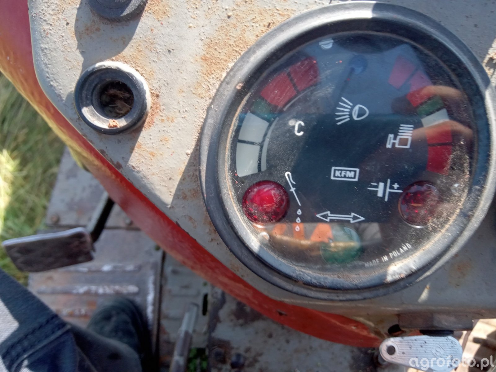

Czy taka temperatura podczas pracy jest odpowiednia? Wskazówka wchodzi połową na czerwone pole.
tytanowyJanusz 5352 Opublikowano 18 Czerwca 2022 Dałeś w palnik przy upale to i się zagrzał. Chłodnica do profilaktycznego przedmuchania Przy jakiej robocie tak Ci się zagrzał? Odnośnik do komentarza https://www.agrofoto.pl/forum/gallery/image/816685-temperatura-w-ursusie-c-360/#findComment-2965722
Axd529 142 Opublikowano 18 Czerwca 2022 Obroty max 2000. Kosiarka rotacyjna w samo południe. Chłodnica przedmuchiwania. Zawsze jak kosiłem nigdy tak nie miałem,zawsze było na zielonym polu. Odnośnik do komentarza https://www.agrofoto.pl/forum/gallery/image/816685-temperatura-w-ursusie-c-360/#findComment-2965730
Meg5 133 Opublikowano 18 Czerwca 2022 Termostat do sprawdzenia . Nie powinna wskazówka wchodzić na czerwone pole . Odnośnik do komentarza https://www.agrofoto.pl/forum/gallery/image/816685-temperatura-w-ursusie-c-360/#findComment-2965732
timo 824 Opublikowano 18 Czerwca 2022 A może termostat umarł? Albo płynu mało? A jak nie, to po prostu dzisiejsze temperatura dała mu popalić. Odnośnik do komentarza https://www.agrofoto.pl/forum/gallery/image/816685-temperatura-w-ursusie-c-360/#findComment-2965733
Axd529 142 Opublikowano 18 Czerwca 2022 Płyn sprawdzany. Dziwna sprawa bo nigdy tak nie miałem nawet jak w rozdrabniaczu sadowniczym chodził i też w palnik dostawał to zawsze było na zielonym. Wydaje mi się że od jakiegoś czasu pokazuje wyższą temperaturę w różnych pracach. Będę obserwował i zobaczymy. Taka temperatura to ile może być stopni? Być może wskaźnik zaczoł oszukiwać?A jeszcze mi się przypomniało że teraz temperatura szybko wzrasta i wchodzi na zielone pole, a za chwilę tak jak na zdjęciu, gdzie wcześniej bardzo po woli wskazówka wchodziła na zielone nawet jak trochę popracował. Odnośnik do komentarza https://www.agrofoto.pl/forum/gallery/image/816685-temperatura-w-ursusie-c-360/#findComment-2965738
jarekm411 288 Opublikowano 18 Czerwca 2022 jeździć obserwować. zresztą ten typ tak ma 1 Odnośnik do komentarza https://www.agrofoto.pl/forum/gallery/image/816685-temperatura-w-ursusie-c-360/#findComment-2965745
mf362 1372 Opublikowano 18 Czerwca 2022 Może pompa wody wysiada i nie ma wydajności albo pasek luźny Odnośnik do komentarza https://www.agrofoto.pl/forum/gallery/image/816685-temperatura-w-ursusie-c-360/#findComment-2965750
Axd529 142 Opublikowano 18 Czerwca 2022 Pasek wykluczam napięty. Może być że się pompa kończy bo ma przeszło 12 lat, jakaś indyjski no-name. Odnośnik do komentarza https://www.agrofoto.pl/forum/gallery/image/816685-temperatura-w-ursusie-c-360/#findComment-2965753
mario666 1975 Opublikowano 18 Czerwca 2022 Raczej termostat albo te węże Ursus One w środku się rozwarstwiają i blokują przepływ Rozkręć zobacz Odnośnik do komentarza https://www.agrofoto.pl/forum/gallery/image/816685-temperatura-w-ursusie-c-360/#findComment-2965756
Bartek23232 15 Opublikowano 18 Czerwca 2022 u mnie taka temperatura to normalne i termostat jest ok i płyn zalany i chłodnica czysta i 10 lat temu był zegar wymieniony czujnikiem i już tak jest Odnośnik do komentarza https://www.agrofoto.pl/forum/gallery/image/816685-temperatura-w-ursusie-c-360/#findComment-2965769
paulus841 173 Opublikowano 19 Czerwca 2022 Najpierw to trzeba zacząć od tego czy ten wskaźnik z KFM dobrze działa. Ja mam w c 330 taki wielowskaznik bo w oryginalnym zgniła kapilara. to nawet zimą przy mrozie na nie pracującym silniku wskazuje temp. na zielonym. a latem wędruje na czerwone. 1 Odnośnik do komentarza https://www.agrofoto.pl/forum/gallery/image/816685-temperatura-w-ursusie-c-360/#findComment-2965803
wojak1986 2725 Opublikowano 19 Czerwca 2022 Jeżeli aparatura dobrze mierzy temperaturę to u siebie na dłuższą metę była uszczelka pod głowicą po takim przegrzewaniu. Poszukaj przyczyny bo to na dobre mu nie wyjdzie Odnośnik do komentarza https://www.agrofoto.pl/forum/gallery/image/816685-temperatura-w-ursusie-c-360/#findComment-2965816
Gość Opublikowano 19 Czerwca 2022 Mój sposób na temperaturę we wszystkich ursusach jest prosty i nie zawodny .Robimy w termostacie dziurkę wiertłem 8 na rancie albo wyrzucamy całkowicie termostat. Jeśli ciągnik pracuje jesienią i zimą trzeba włożyć termostat na miejsce. Ot i cała prawda o temp w ursusach 😀 Odnośnik do komentarza https://www.agrofoto.pl/forum/gallery/image/816685-temperatura-w-ursusie-c-360/#findComment-2965824
Rolnik1973 20915 Opublikowano 19 Czerwca 2022 Ale ty głupi Termostat to podstawa. Zimny szybko łapue ciepło a jak złapie to temperatura stała bez wachań Odnośnik do komentarza https://www.agrofoto.pl/forum/gallery/image/816685-temperatura-w-ursusie-c-360/#findComment-2965825
Gość Opublikowano 19 Czerwca 2022 masz ursusach? ja mam 1634 i praca w temp 28 i powyżej jest nie możliwa bo cały czas 100 na zegarze . Odnośnik do komentarza https://www.agrofoto.pl/forum/gallery/image/816685-temperatura-w-ursusie-c-360/#findComment-2965829
Rolnik1973 20915 Opublikowano 19 Czerwca 2022 Tak Moze na wodzie masz i wszędzie szlam i rdza. Ja mam na płynie i działa jak w aucie Odnośnik do komentarza https://www.agrofoto.pl/forum/gallery/image/816685-temperatura-w-ursusie-c-360/#findComment-2965830
mario666 1975 Opublikowano 19 Czerwca 2022 Kiedy miałem auta naszowej produkcji zawsze we wszystkich wskaźniki od temperatury skakały a wyjazdy pod góry przeładowanym to przerypane Teraz we wszystkich temperatura staje na 90 i spokój Odnośnik do komentarza https://www.agrofoto.pl/forum/gallery/image/816685-temperatura-w-ursusie-c-360/#findComment-2965832
Axd529 142 Opublikowano 19 Czerwca 2022 Na początku sprawdzę zegar czy dobrze pokazuje i termostat, a potem się zobaczy. Tylko jak tu sprawdzić czy dobrze pokazuje. Jedyne wyjście to kupić jakiś uniwersalny? Odnośnik do komentarza https://www.agrofoto.pl/forum/gallery/image/816685-temperatura-w-ursusie-c-360/#findComment-2965838
mario666 1975 Opublikowano 19 Czerwca 2022 Najtańszy będzie termostat a zawsze się od najtańszych zaczyna Odnośnik do komentarza https://www.agrofoto.pl/forum/gallery/image/816685-temperatura-w-ursusie-c-360/#findComment-2965839
Gość Opublikowano 19 Czerwca 2022 Rolnik1973 napisał: Tak Moze na wodzie masz i wszędzie szlam i rdza. Ja mam na płynie i działa jak w aucie ciągnik od nowości na płynach. u nas są borowiny więc w tyle ciągnik dostaje. to z tymi termostatami za czasów kołchozów tak było. większość jeździ beż termostatow Odnośnik do komentarza https://www.agrofoto.pl/forum/gallery/image/816685-temperatura-w-ursusie-c-360/#findComment-2965840
Axd529 142 Opublikowano 19 Czerwca 2022 Termostat wystarczy jak wyjmę i wrzucę do wrzątku i jak się otworzy to znaczy że jest dobry i nie trzeba wymienić?Z tymi termostatami to też różnie. Sąsiad w 330 dopiero za czwartym razem trafił na dobry jak kupował. Odnośnik do komentarza https://www.agrofoto.pl/forum/gallery/image/816685-temperatura-w-ursusie-c-360/#findComment-2965842
mario666 1975 Opublikowano 19 Czerwca 2022 Bo dziadostwo kupuje Skompy dwa razy traci Musi być bardzo skompy skoro cztery Odnośnik do komentarza https://www.agrofoto.pl/forum/gallery/image/816685-temperatura-w-ursusie-c-360/#findComment-2965863
fubus84 20 Opublikowano 19 Czerwca 2022 A ja bym sprawdził jeszcze masę na tym wskaźniku. Nie wiem jak ten na to reaguje, ale niektóre głupieją jak nie mają dobrej masy na obudowie. Przerabiałem taki przypadek u siebie w kombajnie. Wymiana nic nie dała. Potem podobnie było w MF 255 i wystarczyło przeczyscic styki. Nie jest powiedziane, że się uda, ale nic nie kosztuje. 1 Odnośnik do komentarza https://www.agrofoto.pl/forum/gallery/image/816685-temperatura-w-ursusie-c-360/#findComment-2965864
izydor6280 1319 Opublikowano 19 Czerwca 2022 jaką masę, to jest wskaźnik mechaniczny jeśli okaże się że wsio sprawne to musisz zainwestować w wydajniejszy wiatrak Odnośnik do komentarza https://www.agrofoto.pl/forum/gallery/image/816685-temperatura-w-ursusie-c-360/#findComment-2965881
jaco512 1458 Opublikowano 19 Czerwca 2022 Przydałoby się zmierzyć dokładnie temperaturę, czy wskaźnik oszukuje czy jednak coś z termostatem, przy okazji link do wentylatora od zetora 7211 https://sklep.mizar.com.pl/wentylator-zetor-60011360-6001-1360-p-10191.html Odnośnik do komentarza https://www.agrofoto.pl/forum/gallery/image/816685-temperatura-w-ursusie-c-360/#findComment-2965883
