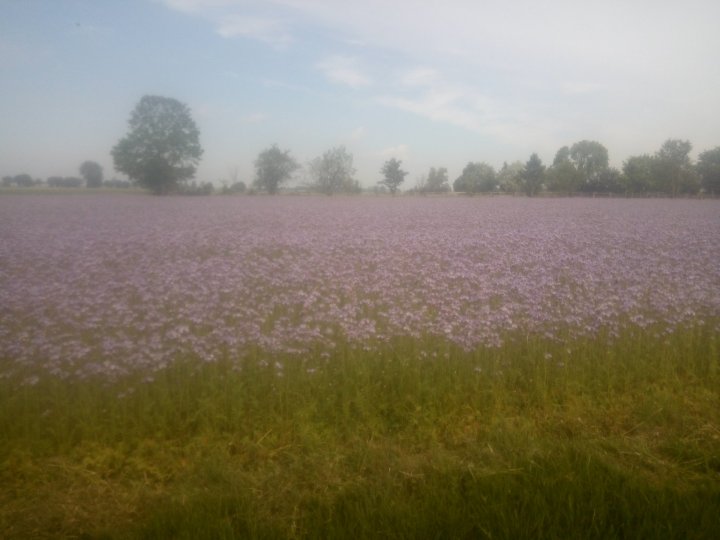

Pierwszy raz mam facelie. Mnóstwo pszczół i innych żyjątek lata. Co sądzicie o niej?
Sylwekx25 6270 Opublikowano 8 Czerwca 2022 (edytowane) Pobiera składniki wymyte w głąb gleby, jest fitosanitarna ogólnie roślina całkiem ok 🙂 Edytowane 8 Czerwca 2022 przez Sylwekx25 Odnośnik do komentarza https://www.agrofoto.pl/forum/gallery/image/816196-facelia/#findComment-2962907
soltys48 21716 Opublikowano 8 Czerwca 2022 Ta to kwitnie Odnośnik do komentarza https://www.agrofoto.pl/forum/gallery/image/816196-facelia/#findComment-2962908
Leszy 6716 Opublikowano 8 Czerwca 2022 Chyba będzie ok. Niby fajna roślina, ale trafić ze zbiorem to ponoć już tak różowo(czy tam fioletowo 😜) nie jest. No i wystarczy przejechać agregatem i już zaraz będzie samoistnie rósł poplon. Odnośnik do komentarza https://www.agrofoto.pl/forum/gallery/image/816196-facelia/#findComment-2962926
sumek666 5103 Opublikowano 8 Czerwca 2022 Da radę wytępić w rzepaku? Odnośnik do komentarza https://www.agrofoto.pl/forum/gallery/image/816196-facelia/#findComment-2962929
mlody43 202 Opublikowano 8 Czerwca 2022 dawales cos od chwasta? Odnośnik do komentarza https://www.agrofoto.pl/forum/gallery/image/816196-facelia/#findComment-2962935
soltys48 21716 Opublikowano 8 Czerwca 2022 7 minut temu, sumek666 napisał: Da radę wytępić w rzepaku? @Agrestwspominał że jest problem Odnośnik do komentarza https://www.agrofoto.pl/forum/gallery/image/816196-facelia/#findComment-2962936
sumek666 5103 Opublikowano 8 Czerwca 2022 Przed chwilą, mlody43 napisał: dawales cos od chwasta? Nie Odnośnik do komentarza https://www.agrofoto.pl/forum/gallery/image/816196-facelia/#findComment-2962937
Gość Opublikowano 8 Czerwca 2022 10 minut temu, sumek666 napisał: Da radę wytępić w rzepaku? Mając pogląd na sąsiednie pole to nie. 3x uprawa mechaniczna, 2x siew rzepaku, chyba 2x albo 3x herbicydy jesienią, kolejna poprawka wiosną i co nie zmarzło zimą teraz kwitnie. Ja mam jęczmień ozimy po facelii i też pewnie niedługo zakwitnie. Jak znajdę zdjęcie z jesieni i łącze internetu pozwoli to wstawię tu. Odnośnik do komentarza https://www.agrofoto.pl/forum/gallery/image/816196-facelia/#findComment-2962938
kopin 4050 Opublikowano 8 Czerwca 2022 opryskaj na sklejanie łuszczyn to tyle sie nie osypie.Sąsiad sieje i zawsze widzę ze pryska ,raz przyoszczędził i płakał że połowa się wysypała 1 Odnośnik do komentarza https://www.agrofoto.pl/forum/gallery/image/816196-facelia/#findComment-2962939
Leszy 6716 Opublikowano 8 Czerwca 2022 4 minuty temu, Agrest napisał: 3x uprawa mechaniczna, 2x siew rzepaku, chyba 2x albo 3x herbicydy jesienią, kolejna poprawka wiosną i co nie zmarzło zimą teraz kwitnie. Ja tam lubię bezorkę, ale jakby to tylko płytko uprawił, poczekał aż powschodzi i dobrze przeorał, to może by problemu nie było.??? Odnośnik do komentarza https://www.agrofoto.pl/forum/gallery/image/816196-facelia/#findComment-2962941
Gość Opublikowano 8 Czerwca 2022 3x uprawa bo tyle wschodziło za każdym razem. Zdjęcie z 22 listopada Odnośnik do komentarza https://www.agrofoto.pl/forum/gallery/image/816196-facelia/#findComment-2962943
Leszy 6716 Opublikowano 8 Czerwca 2022 To w takim razie trzeba ustawiać inaczej płodozmian. Herbicydy na kukurydzę by pewne ją załatwiły. Odnośnik do komentarza https://www.agrofoto.pl/forum/gallery/image/816196-facelia/#findComment-2962944
Gość Opublikowano 8 Czerwca 2022 Mróz załatwił z 95% tej masy. Odnośnik do komentarza https://www.agrofoto.pl/forum/gallery/image/816196-facelia/#findComment-2962947
Leszy 6716 Opublikowano 8 Czerwca 2022 a pod tym coś jeszcze rosło? Odnośnik do komentarza https://www.agrofoto.pl/forum/gallery/image/816196-facelia/#findComment-2962949
sumek666 5103 Opublikowano 8 Czerwca 2022 Ciekawe czy glifo by pomogło Odnośnik do komentarza https://www.agrofoto.pl/forum/gallery/image/816196-facelia/#findComment-2962957
kopin 4050 Opublikowano 8 Czerwca 2022 spoko,ale mróz najtańszym środkiem Odnośnik do komentarza https://www.agrofoto.pl/forum/gallery/image/816196-facelia/#findComment-2962958
Leszy 6716 Opublikowano 8 Czerwca 2022 Raczej nie, bo po mechanicyzm zniszczeniu to chyba kiełkują kolejne nasiona. Odnośnik do komentarza https://www.agrofoto.pl/forum/gallery/image/816196-facelia/#findComment-2962959
Gość Opublikowano 8 Czerwca 2022 Rzadki rzepak ale obecnie śliczny Odnośnik do komentarza https://www.agrofoto.pl/forum/gallery/image/816196-facelia/#findComment-2962960
sebek52 7 Opublikowano 9 Czerwca 2022 Siałem facelie 3 lata temu na poplon po czosnku ozimym, zlikwidowana w momencie kwitnienia, przez 2 lata pszenica, w tym roku ponownie czosnek na tej działce i kilka roślin się jeszcze trafiło. Piszę to w ramach ciekawostki, że przez 3 sezony kilka ziarenek w glebie się przechowało. 1 Odnośnik do komentarza https://www.agrofoto.pl/forum/gallery/image/816196-facelia/#findComment-2963040
Leszy 6716 Opublikowano 9 Czerwca 2022 Bo to chyba nie jest do końca taka roślina uprawna, w sensie wymagająca człowieka do przeżycia. Taka jeszcze trochę dzika, tylko z cieplejszego klimatu. Odnośnik do komentarza https://www.agrofoto.pl/forum/gallery/image/816196-facelia/#findComment-2963047
