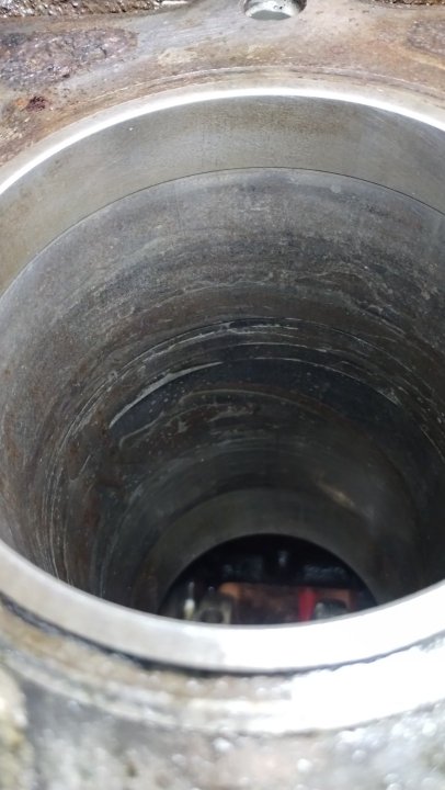

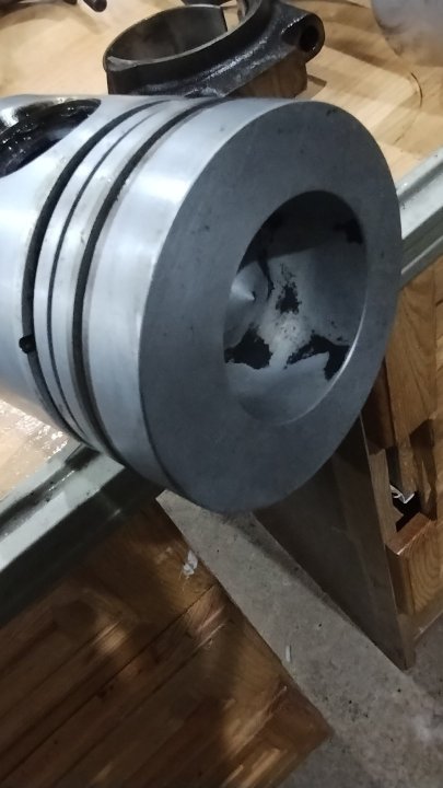

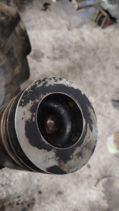

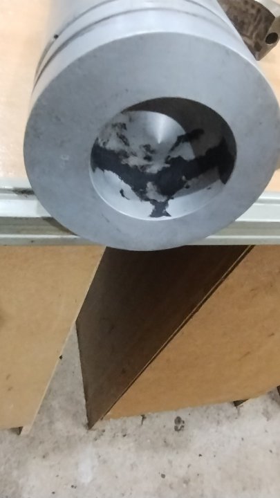

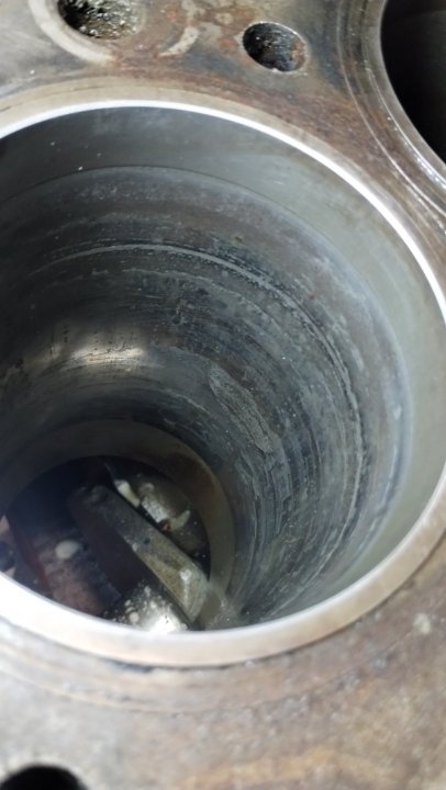

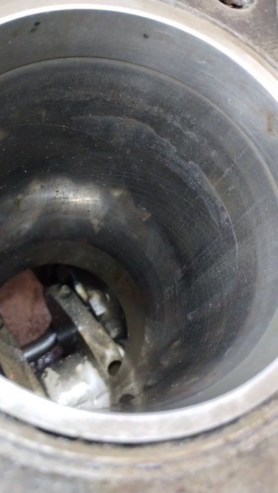

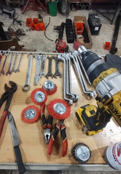

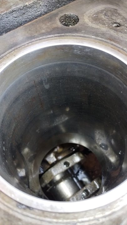

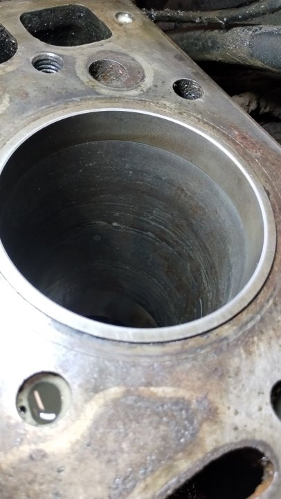

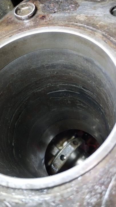

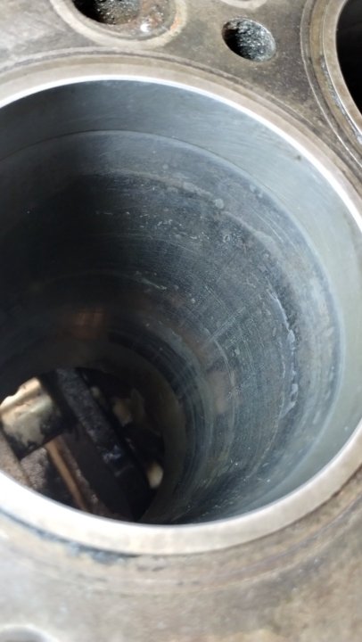

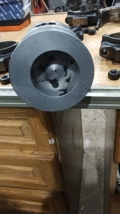

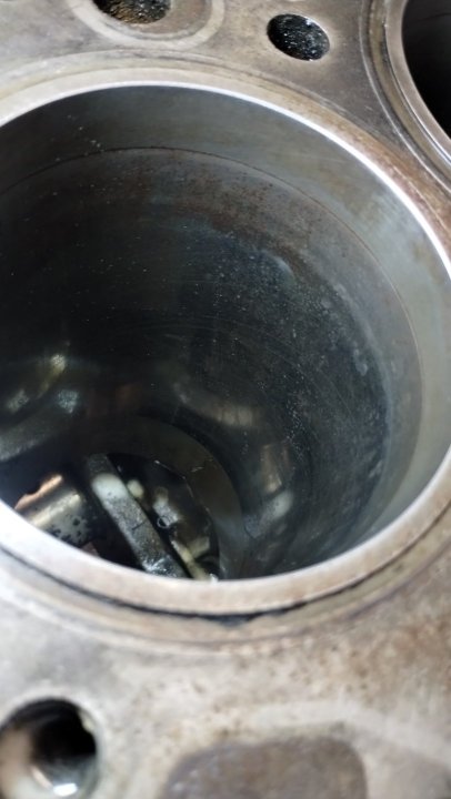

Musiałem jechać 30km do większego miasta. Poszedłem do Brico (największy sklep) no i włosy murzyna mieli tylko takie na szlifierkę (chyba 2szt leżały tylko). Na wiertarkę wziąłem takie o. Wydawało się spoko, bo zdaje się mniej sztywne. Ale ch*ja tam się nadaje - na tłoku robi mikroryski tak samo jak stalowa szczotka, a do tego czyści gorzej. A na tulei nie robi żadnej roboty. Do tego tuleje mi pozachodzily nie jak rdza, ale jak jakimś szorstkim osadem. ch*j wie jak to nazwać. Pod palcem takie szorstkie, nie za specjalnie chce schodzić. Po wyjęciu tłoków tuleje przesmarowalem olejem.
Pierwsze zdjęcie - szczotki

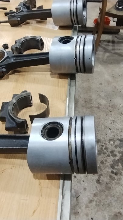

Drugie - tłok po szczotkach drucianych

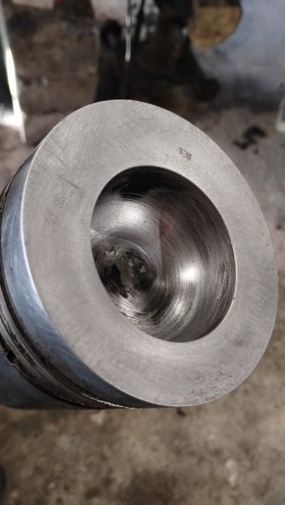

Trzecie i czwarte - tłok po szczotkach silikonowych

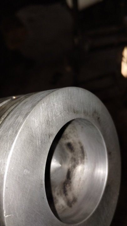

Piąte - tłok tylko po chemi, ręcznej szczotce silikonowej i gąbkach

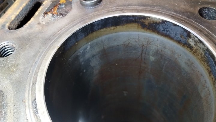

Szóste - tulej, która wtedy czyscilem chemia
Siódme - tulej, w której nic nie robiłem
Ósme - tulej czyszczona dziś szczotkami silikonowymi - nie było w zasadzie śladu, poprawiłem chemia i tak o.
Co z tym robić?
No i właśnie tak przetarłem, moczylem szmatke w oleju i przecierałem tuleje i górę bloku.
No i nie wiem czy aż tak niedokładnie bym to zrobił czy o co kaman.
Podjechałem po inna chemię, to w jednym sklepie ani chemii, ani honownicy.
Dobra zamówiłem jakaś chemię właśnie typowo do czyszczenia takiego nagaru i honownice też. Dziś po południu będzie. Jutro będę walczył. Także dziś chyba cały wieczór oglądania filmów i honowaniu 😅
Edit
Honownice jednak omówiłem - na szybko sprawdziłem opinie w internetach i bardzo slabe. Coś lepszego mieli jednej firmy, ale też niespecjalnie byli w stanie powiedzieć jak to może z jakością wyglądać. Także narazie tylko chemię typowo do jakichś uszczelek, nagarów etc. Zamówiłem. Dziś przeczyszcze tym, co mam, jutro tym gównem i wtedy zobaczę jak to będzie wygladac
W sumie to źle się wyraziłem. Tzn nie tyle martwi mnie czy zrobię to dobrze, a bardziej to, że brak mi doświadczenia żeby to ocenić - czy jest ok, czy jest za słabo, czy jest za mocno. Tak samo jak z tłokami - przejechałem jeden szczotka druciana, drugi syntetyczna i mi się wydaje, że te ryski, które powstały, są na tyle drobne, że mogliby tak być. No ale może nam rację - wydaje mi się i może jednak, są za mocne. A spytać nie ma kogo. Ten mechanik, który oglądał tuleje widać, że nie chce się w to bawić, podjechał ze mną tylko dlatego, że to wujek polowicy, drugi z kolei od razu mówił żeby wymieniać kompletne zestawy, to jako się już z góry nastawił na to, to będzie cały czas szukać czegoś na poparcie. No i tak koniec końców zostaje z tym sam.
W ogóle kupiłem jakieś twardsze gąbki, takie "druciaki". Myślałem, że wyczyszcze ile się da, a jutro tym dedykowanym preparatem poprawie. No ale ch*ja to daje, nic nie schodzi. Chyba tylko mechanicznie można się tego pozbyć.
Aha - zamówiłem uszczelkę reinza - w lokalnym sklepie, cena ciut wyższa niż na necie, ale mniej roboty w razie zwrotu itd.
Przyszedł środek. Poniżej jak to wygląda - syf został tak naprawdę tylko na denkach i na jednym tłoku z boku. Na tulejach w zasadzie chyba jakieś pojedyncze kropki tylko, ale już nie chciało mi się tego drzec - i tak mam już kostki poobijane. Tyle, że na raz nie ma szans - część na dwa razy, część na trzy schodziło. No i paczka gąbek z biedry.
Zejść zeszło ok, ale niestety jak to wszystko dokładnie wymylem kilkoma środkami, to pierwsza i druga(od kabiny) tulej wyglądają chyba dość kiepsko. Na pierwszej pod palcem zdaje mi się, że czuć rysy (na foto to wyszło, że są za***iste rysy, w rzeczywistości zdaje mi się, że w dwóch - trzech miejscach coś delikatnie czuje pod palcem). Na drugiej tak jak widać, ale pod palcem nic nie czuc. Reszta też tak jak widać - wyglądaj chyba ok, nawet honowanie jeszcze dobrze widoczne. No i co z tym fantem teraz zrobić?
Zdjęcia tulei od przodu silnika 6,5,4,3,2,1,1,1
Edytowane przez daron64
