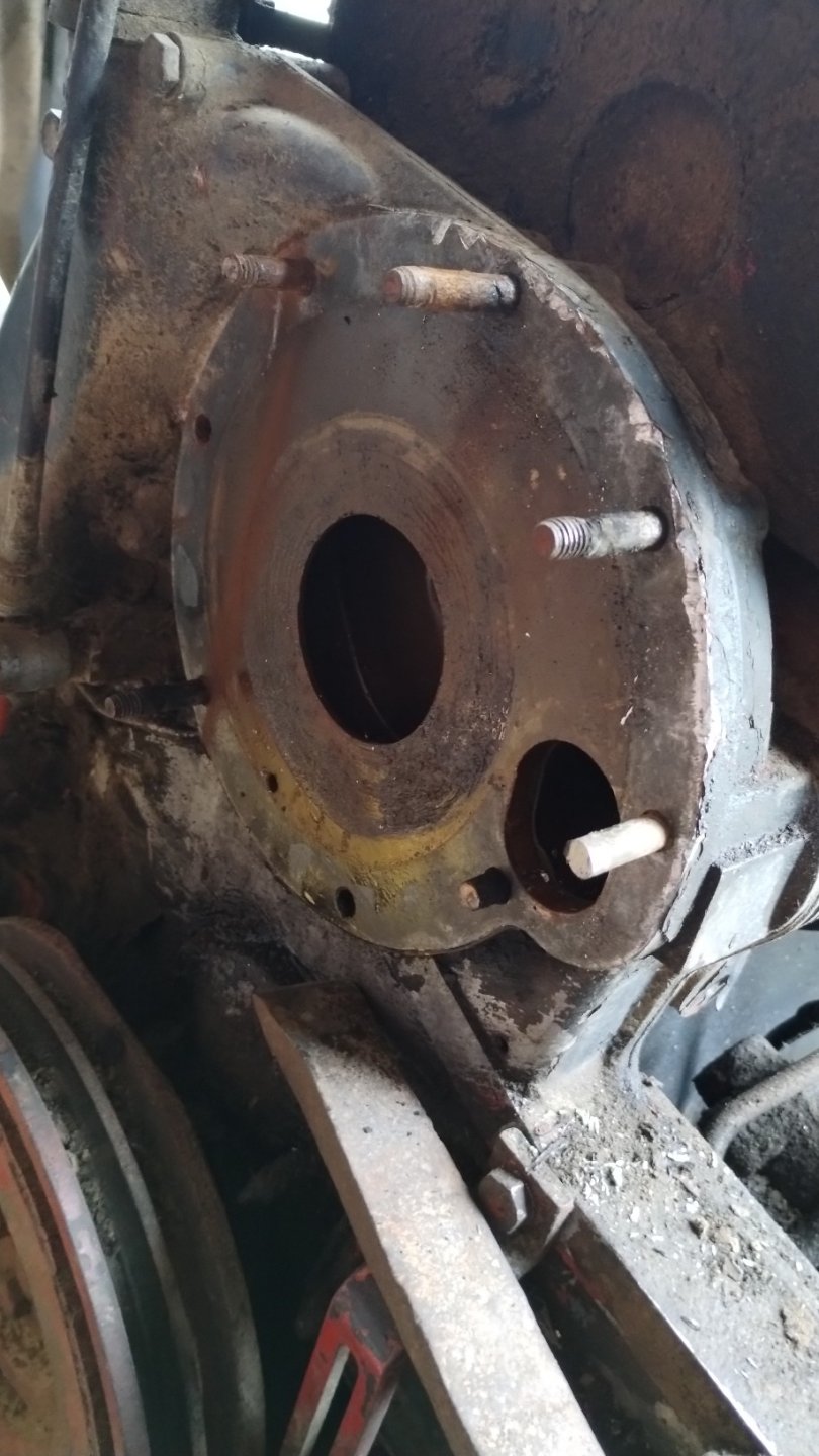

Można powiedzieć, że sukces. Palnik, młotek, przecinak - niezastąpione na gospodarce 😅
Teraz tylko cosmz tymi pourywanymi trzeba zrobić. Spróbuję grzać i może wykrece. Jak nie to chyba trzeba będzie ściąć, rozwiercić i gwintować.

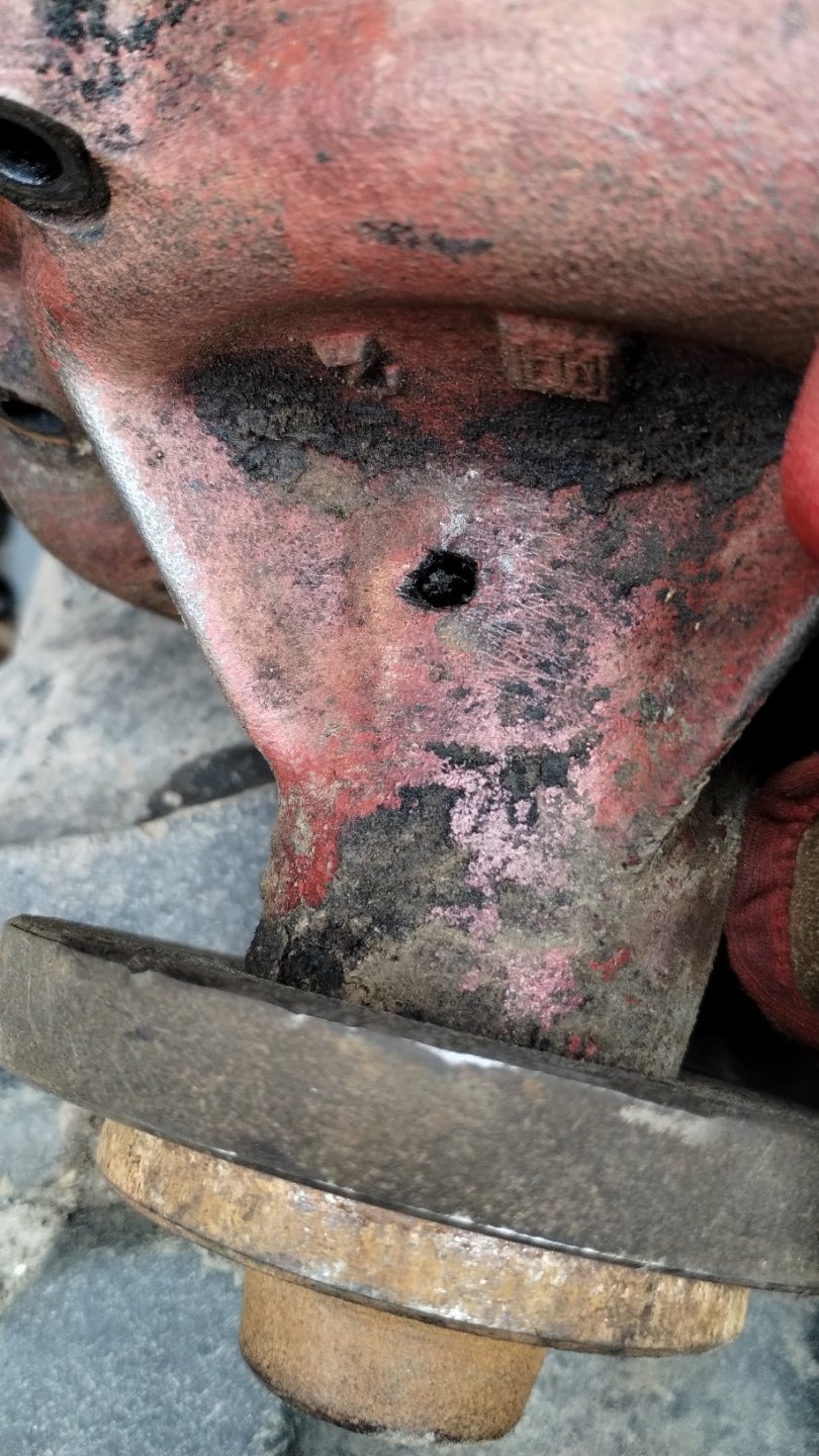

Aha i chyba znalazłem źródło wycieku.

Tym otworem leci?
Mówią że jak pompa puści to tym otworem będzie ciekła więc może być to prawda.
A co do śrub może nakrętki przyspawać i próbować odkręcić 🤔

1 godzinę temu, Uziu92 napisał:
ten otwór w pompie właśnie po to jest, jak puści uszczelnienie to nim wycieka płyn. Śruby się daje na smar najlepiej ceramiczny, później się odkręcają bez takich przeżyć, a nie suche w brudny zardzewiały gwint i heja, kultura napraw u niektórych jest niska. Albo jeszcze kleju najebie nie wiadomo po co nie tam gdzie trzeba.
Teraz jak popatrzyłem po ogłoszeniach to widzę właśnie, że wszędzie jest ten otwór. Tylko tam wygląda jak fabryczny, a u mnie jakby ktoś go śrubokrętem wybił 🤦 pewnie zależy jaki zamiennik kto wstawił.

Grzalem - nic. Przyspawałem nakrętkę - ukręcila się śruba zaraz za nakrętka.
Opcje widzę dwie:
- tak jak powinno się zrobić, czyli jak sądzę ściąć, rozwiercić, spróbować wykręcić, a jak nie pójdzie to przegwintowac
- tak jak nie powinno, ale jest z tym mniej roboty - do pourywanych szpilek przyspawać śruby (nawet mniejsze)i oszlifować, a potem pompę dociągać z wyczuciem. Myślicie, że zda egzamin? Wiem, że to druciarstwo, ale najmniej skomplikowane 😐
Pourywane śruby są na tyle długie, że pompa będzie na nich siedzieć, cieńsza śruba tylko by dociskała pompę do korpusu
wypali, dlaczego nie
po co ścinać, jeśli wystaje to teraz masz za co kluczem złapać
daron64 napisał:
- tak jak nie powinno, ale jest z tym mniej roboty - do pourywanych szpilek przyspawać śruby (nawet mniejsze)i oszlifować, a potem pompę dociągać z wyczuciem. Myślicie, że zda egzamin? Wiem, że to druciarstwo, ale najmniej skomplikowane 😐 Pourywane śruby są na tyle długie, że pompa będzie na nich siedzieć, cieńsza śruba tylko by dociskała pompę do korpusu
na takie coś nawet ja druciaż i partacz bym nie wpadł, z tego co widzę to masz tam dobre dojście to ja bym próbował rozwiercić wykretakami spróbować a jak nie pojdzie to rozwiercić takim wiertlem że zostanie sam gwint i go wydłubać
Tylko, że to łapanie nic nie daje, bo są tak za***ane, że nie idzie odkręcić. Przyspawałem nakrętkę, grzalem resztę, opukalem, to się śruba za przyspawana nakrętka ukrecila
Dojscie jako takie jest. Bardziej się boje, że nierówno rozwierce, nie będzie chciało wyjść i tylko popierdole.
No i dwie z tych trzech idą dość głęboko - dużo rozwiercania - jedna z 6-7cm, to nie widzę tego, żebym to zrobił prosto. Dwie przechodzą przez cały taki korpus i dopiero w bloku mają gwint.
Dla pewności sprawdź czy to normalne śruby m8, czy calowe
2 godziny temu, bratrolnika napisał:
to jak masz jeszcze bardziej zj***ć,
No tego się boje. Tak realnie patrząc na swoje umiejętności, to nie widzę tego rozwiercania.
też bym przyspawał.
Tak to się chyba skończy. W czwartek będę w domu, to już pompa powinna przyjsc.
Jeśli będę dospawywal, to bez znaczenia. Ale fakt nie mierzyłem ich, lepek jest na 13, ale czy śruba 8, to nie wiem
