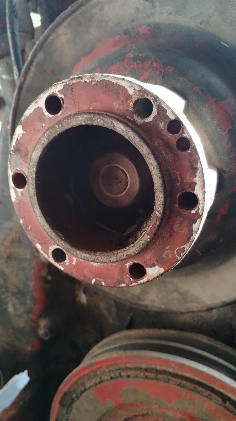

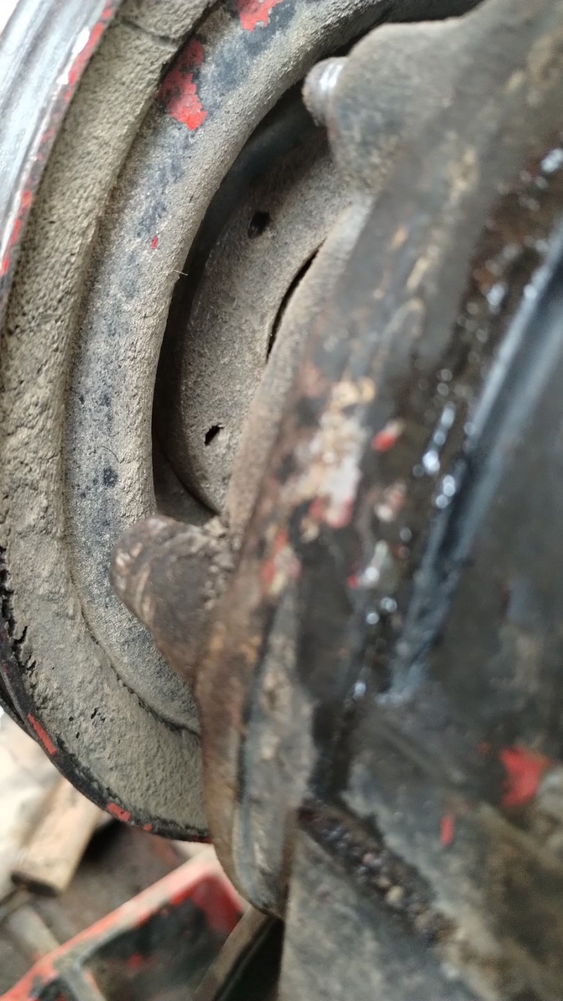

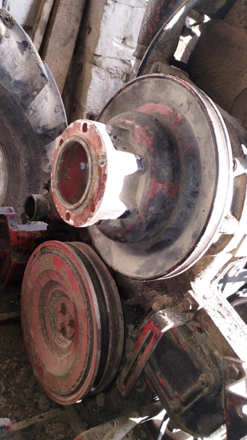

Wspornik pękł nie w tym miejscu. Koło nie miało prawa oberwać.
Jestem, k**wa, załamany. Rozebrałem przód, odkręciłem wiatrak i siadaj i płacz. Koło pasowe zasłania część śrub. Nie idzie go zdjąć. Śrub (nakrętek w sumie) nie idzie odkręcić - część poomykana, część urwana i wkręcone śruby (też poomykane). Nie wiem, co z tym zrobić 😐

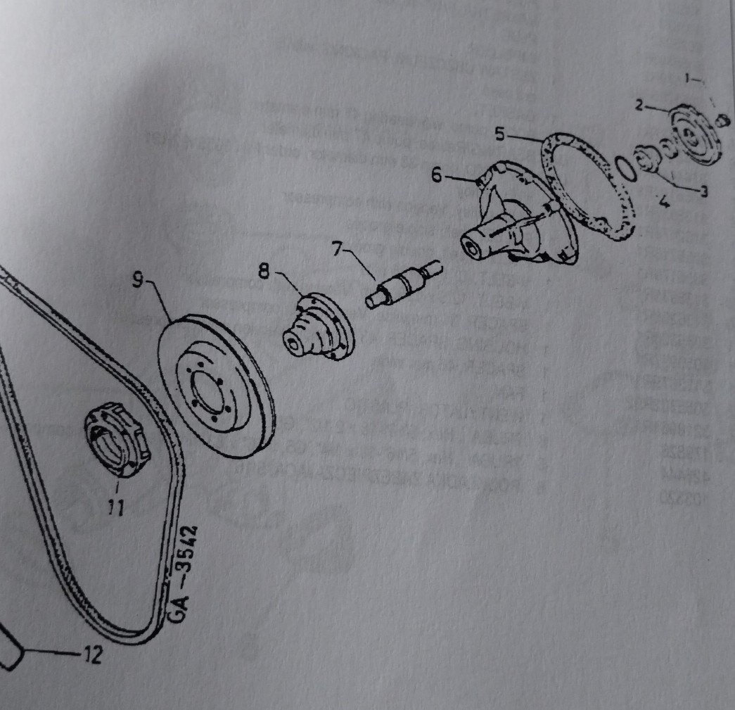

17 minut temu, jaco512 napisał:
Przy pompie wody? Bez zdjęcia koła pasowego nie obejdzie się, spróbuj do śrub dospawać nakrętkę lub pręt
Jakby nie były tak za***ane, to może i by dało radę, ale nie ma szans. Wszystko tak dojebane, że strach odkręcać. Jedna poszła lekko, druga młotkiem udar robiłem i powoli poszła, trzecia od razu się ukręciła, czwarta - wkręcona śruba z obrobionym łbem tak, że klucz 12 się omyka, piąta próbowałem, ale za ch*ja. Reszta w takim bardziej niedostępnym miejscu. Dospawac średnio, bo sprawiają wrażenie jakby miały się pourywać wszystkie. Chyba jutro jeszcze raz obczyszcze dokładnie wszystko i palnik.
17 minut temu, mf362 napisał:
Nie da się ich obciąć a potem wykretak lub rozwiercić i na nowo gwintować?
Obciąć wszystko się da, ale ile to roboty potem 😐

1 godzinę temu, jaco512 napisał:
Te koło pasowe powinno zejść, puknij przez drewno albo podgrzej trochę
Chłopie pukałem z przodu, z tyłu, z góry, z dołu, z prawej, z lewej, lekko, mocno, przez drzewo, bez drzewa. Dziś nie chciałem grzać, bo sporo tam kurzu, jakiś osad z oleju itd - muszę najpierw dobrze wyczyścić. Dziś juz nie miałem na to nerwów.
1 godzinę temu, mf362 napisał:
Podgrzać i jakiś ściągacz jeśli jest taka możliwość. Bo oska zostaje w pompie wody ?
Już patrzyłem na ściągacz, ale koło pasowe nie wygląda za solidnie, także najpierw  podgrzeje.
