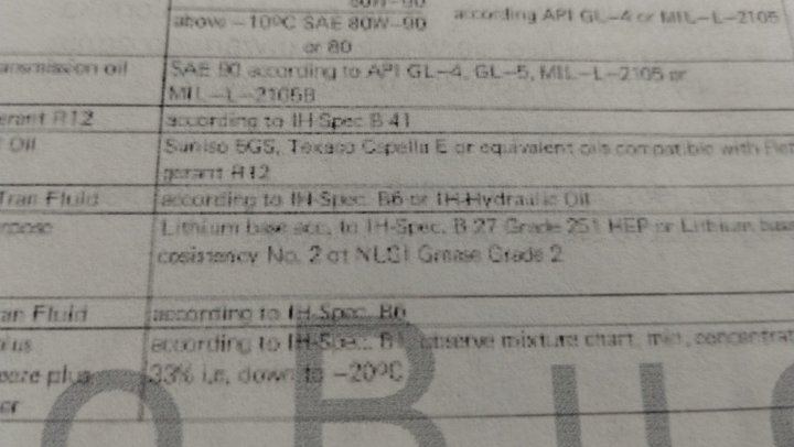

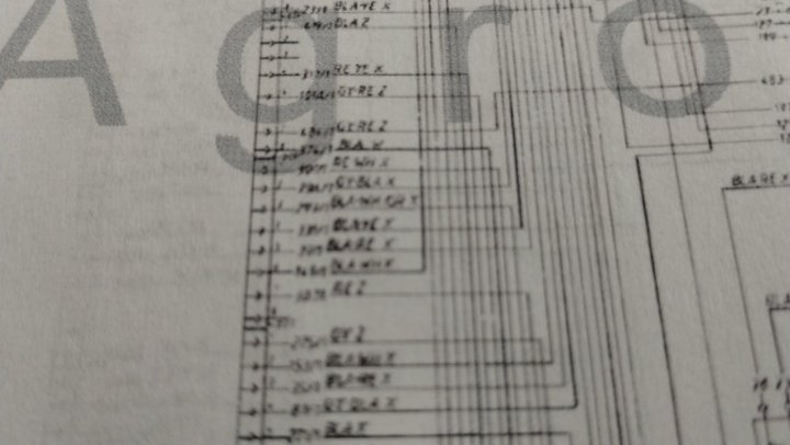

11 godzin temu, daron64 napisał:
.....angielski to żadna bariera. Za to ta jakość zeskanowanych obrazków 🤦 jeszcze w katalogu - grafiki są słabe, nieostre, ale na tyle duże, że w większości przypadków czytelne. Za to w instrukcji..o panie - niektóre to musiałem dłuższą chwilę się przyglądać żeby rozkminic, co one w ogóle przedstawiaja. Schemat instalacji elektrycznej - praktycznie żadnych oznaczeń nie idzie rozczytać. Do tego na każdej stronie jest dany znak wodny firmy, który miejscami dodatkowo czyni obrazki nieczytelnymi.
Zawsze można pobrać z tej strony i powiększyć ;
http://vieux.tracteurs.free.fr/pdf/IH_955_1055_manual.pdf
12 minut temu, conny napisał:
Na zachodzie zawsze w katalogu podawali ich nr. katalogowy łożyska.
U nas np 6205, a u nich np. 21457893.
Po to żeby u producenta kupić.
Tak jak pisałem - nie mialem styczności z innymi katalogami i mocno mnie to (negatywnie) zaskoczyło.
Mam pościągane jakieś rzeczy z internetow, ale nie lubię ją monitorze tego oglądać. Chyba trzeba będzie sobie samemu podrukowac.
Narazie napisałem im maila z moimi zastrzeżeniami i czy w związku z tym mają jakąś propozycję, czy z ich punktu widzenia wszystko jest ok. Napisałem, że chciałem kupić instrukcje od amazonki, ale po tym co dostałem mam wątpliwości. Zobaczymy czy i co odpiszą. Dziś na spokojnie sobie jeszcze to przeglądałem, to troszkę mi ciśnienie opadło. Ale jak trafiam na taką ilustracje, to jednak uj mnie strzela.

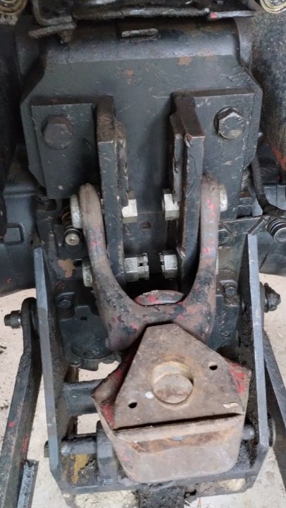

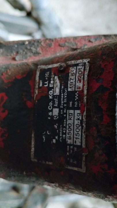

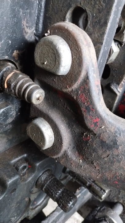

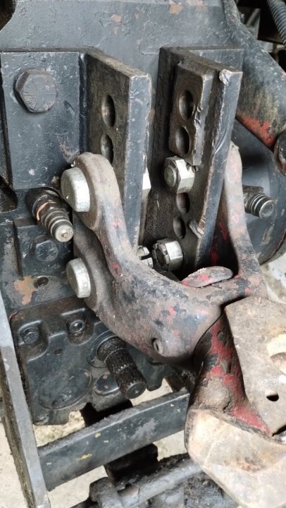

Masz górny zaczep? Jeśli tak to cyknalbys fotke z bliska jak on jest w ogóle umocowany do traktora? Ja nawet nie mam tych sanek na których można zaczep wieszać i nie mam pojęcia do czego w ogóle je przykręcić. A przydałby się, bo przyczepa ma wysoko dyszel
W sklepie z zaczepami 😅
Dzwoń po olx.
23 minuty temu, Strongman napisał:
Ja tez lubię bardziej ciągać niż na dole
Od czasu jak na polnej (came szczęście) drodze zgubiłem rozrzutnik, też jakoś lepiej się czuję jak mam na górny zaczepione 😅
8 minut temu, KlimekPL napisał:
Dobra to gdzie dostać taki zaczep 😅
Poka
W pracy jestem, raczej po ciemku nie będę leciał do domu żeby zdjęcie zrobić 😅 zawołaj mnie jutro koło południa, będę w domu to cykne
