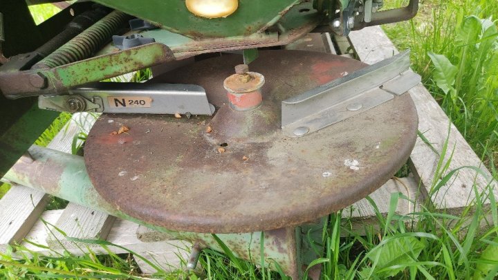

daron64 4830 Opublikowano 9 Czerwca 2022 U siebie mam jeden silownik pomocniczy. Największy ciężar jaki mu zakładałem to opryskiwacz hardi, z lancami 12m (ręczne) zalany ponad 1100L - zachowywał się bardzo stabilnie, ale jeździłem dość powoli, bo w sumie nie wiedziałem na ile mogę sobie z tym pozwolić - po przesiadce z małego zetorka/szescdziesiatki ciężko było się przyzwyczaić do większych ciężarów. A wracając to rozsiewacza, to tarcze mają ok 44-45cm średnicy. Na łopatkach są oznaczenia N200 na krótszej i N240 na dłuższej. Dłuższe na obu talerzach mają ~23.5cm, krótsze 19.5. Tak to mniej więcej wygląda. Ciekaw jestem dlaczego na jednym talerzu jeszcze jest farba, a na drugim już nie - czy był malowany, czy zmieniany? Kumpel kiedyś chciał mi sprzedać za-m 1500, to na talerzach miał dziury, że palca można bylo włożyć. Odnośnik do komentarza https://www.agrofoto.pl/forum/gallery/image/815637-amazone-za-u-1801/#findComment-2963023

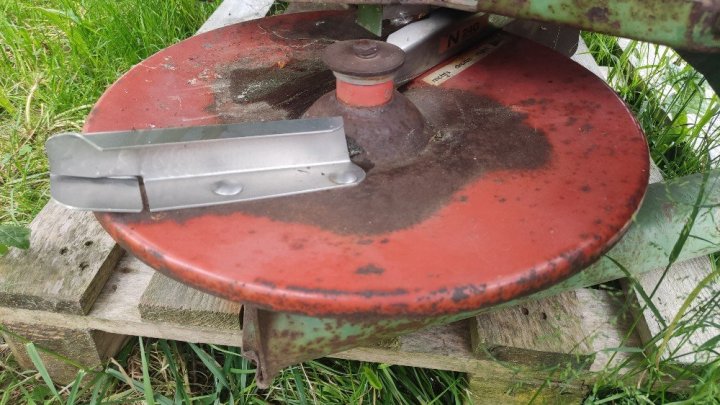

Kaszlak79 755 Opublikowano 9 Czerwca 2022 Ja będę chciał zakładać 2 pomocnicze siłowniki, nie jest to aż taki koszt a jednak ramiona równiej obciążone. Co do tarcz to niestety ale nie masz regulowanych, moje wyglądają tak: Być może Amazone uznało że w większych rozsiewaczach nikt się na drobne nie rozmienia i ma stałe nastawy szerokości wysiewu. Kolego @Merlinko zwracam honor, w aplikacji "myspreader" są wszystkie potrzebne nastawy. Z tym że modele rozsiewaczy nowsze. Zobaczymy jak wyjdzie w praniu ;). Odnośnik do komentarza https://www.agrofoto.pl/forum/gallery/image/815637-amazone-za-u-1801/#findComment-2963027
