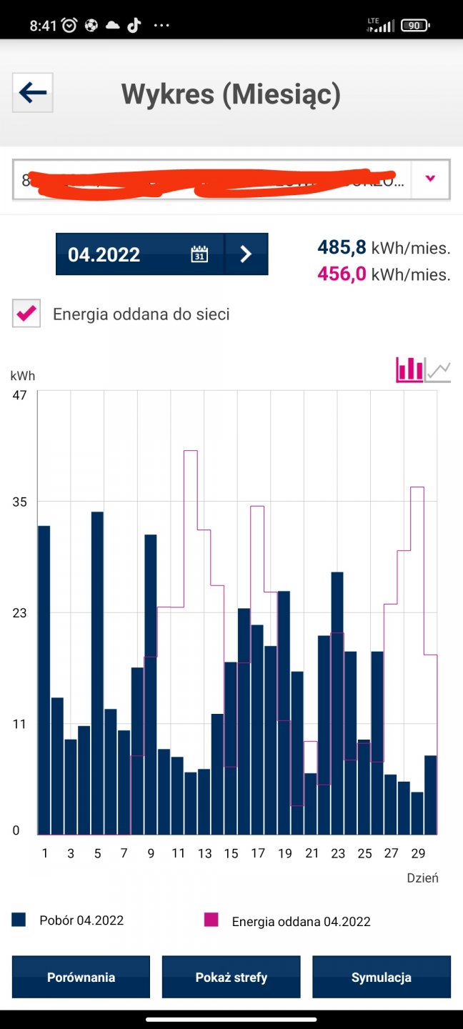

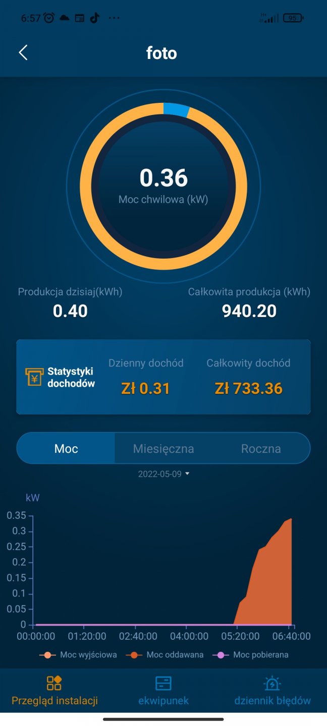

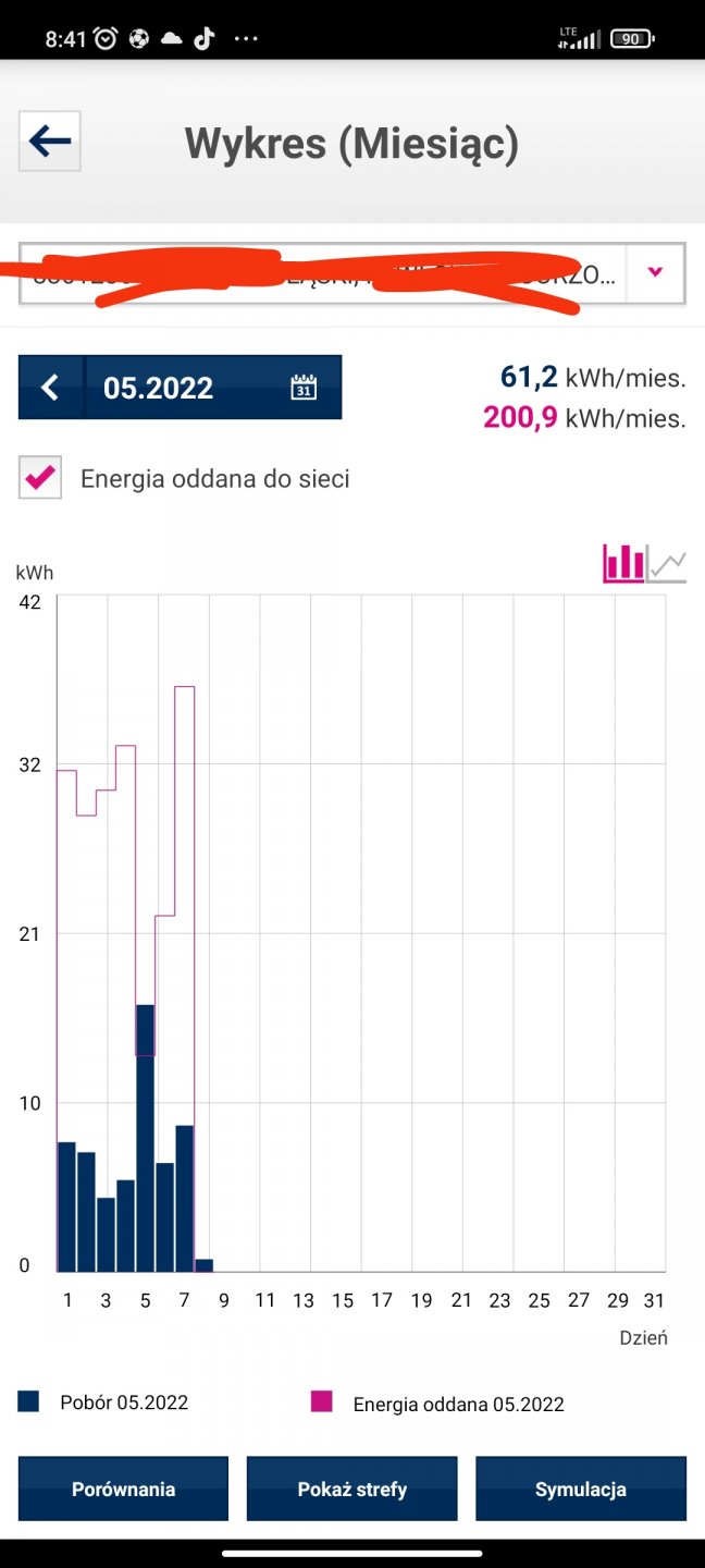

U mnie przez miesiąc 9.9 kw wyprodukowała niecałe 500 kWh. Jak tylko mocniej słońce błyśnie to zaraz wywala falownik i teraz walczę o obniżenie napięcia w sieci. Z tych 500 tylko połowa poszła do sieci a zużycie z  sieci mam tylko trochę mniejsze niż przed fotowoltaiką. Także nie wszędzie to działa tak jak powinno i radził bym się dobrze zastanowić przed montażem i sprawdzić sieć. U mnie są dwie instalację 9.9 kw na kilkanaście domów a napięcie w sieci potrafi być 265v a u mnie już dawno nie pracuje
