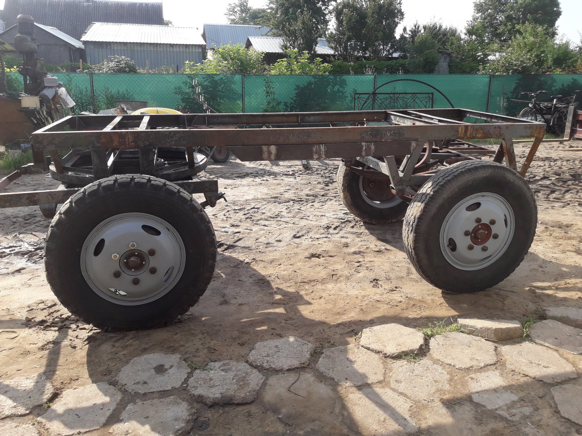

Takiego ulepa udało się zrobić

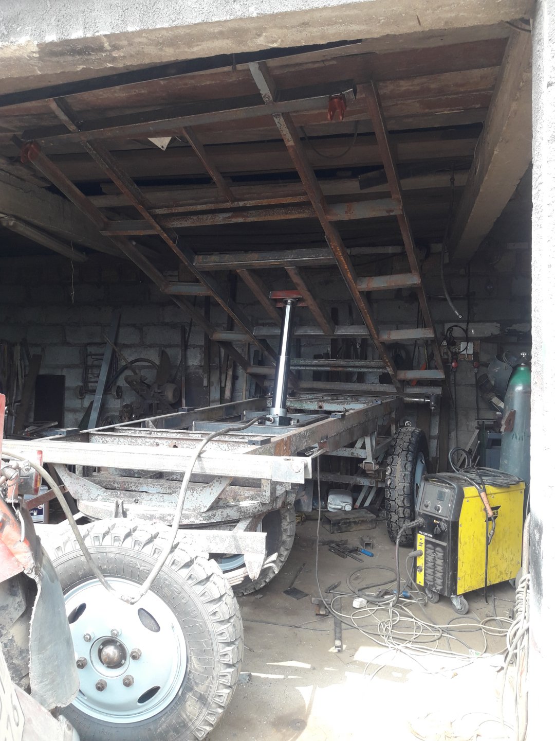

Mecha 111 Opublikowano 29 Stycznia 2022 @sznajdik pokaż zdjęcia wzmocnień ramy Odnośnik do komentarza https://www.agrofoto.pl/forum/gallery/image/810938-przyczepa-d-44/page/3/#findComment-2927731

sznajdik 573 Opublikowano 29 Stycznia 2022 (edytowane) 7 minut temu, Mecha napisał: @sznajdik pokaż zdjęcia wzmocnień ramy Tyle mam na chwilę obecną Edytowane 29 Stycznia 2022 przez sznajdik Odnośnik do komentarza https://www.agrofoto.pl/forum/gallery/image/810938-przyczepa-d-44/page/3/#findComment-2927735
Mecha 111 Opublikowano 30 Stycznia 2022 Czyli zamykałeś oryginalną ramę i częściowo do niej a głównie do tego wzmocnienia są przyspawane poprzeczki? Jak zamykałeś ceownik to balche wkladales w c zaraz na równo z licem czy nakładałeś na? Odnośnik do komentarza https://www.agrofoto.pl/forum/gallery/image/810938-przyczepa-d-44/page/3/#findComment-2927818
sznajdik 573 Opublikowano 30 Stycznia 2022 W dolnej ramie włożone w środek w tę oryginalną nie dokładaną a górna zadeklowana od boku blachą 7mm 1 Odnośnik do komentarza https://www.agrofoto.pl/forum/gallery/image/810938-przyczepa-d-44/page/3/#findComment-2927827
Mecha 111 Opublikowano 30 Stycznia 2022 Nie bardzo rozumiem wypowiedź Odnośnik do komentarza https://www.agrofoto.pl/forum/gallery/image/810938-przyczepa-d-44/page/3/#findComment-2927868
sznajdik 573 Opublikowano 30 Stycznia 2022 Dolna rama ma 2 ceowniki jeden ten który był i został zadeklowany w środek i drugi dołożony pod nim dla wzmocnienia i ten nie jest zaspawany. A górna rama od paki została zaspawana do boku 1 Odnośnik do komentarza https://www.agrofoto.pl/forum/gallery/image/810938-przyczepa-d-44/page/3/#findComment-2927882
Mecha 111 Opublikowano 30 Stycznia 2022 Uważasz że lepiej blachę do wzmocnienia wspawac w środek czy do lica? Ja myślę wstawić blachę do 10mm i też ceownik z dołu i myśle czy ten dodatkowy ceownik wzmacniać. Na górną ramę widzę że też chyba ceownik 100 dałeś Odnośnik do komentarza https://www.agrofoto.pl/forum/gallery/image/810938-przyczepa-d-44/page/3/#findComment-2927980
astrahxenon 142 Opublikowano 30 Stycznia 2022 górę jak robisz nową zrób większą jak 100 Odnośnik do komentarza https://www.agrofoto.pl/forum/gallery/image/810938-przyczepa-d-44/page/3/#findComment-2927982
Mecha 111 Opublikowano 30 Stycznia 2022 No myślałem nad 120. Odnośnik do komentarza https://www.agrofoto.pl/forum/gallery/image/810938-przyczepa-d-44/page/3/#findComment-2927985
astrahxenon 142 Opublikowano 30 Stycznia 2022 Tam widać że jest 100 bo kiedyś była na 2 strony a teraz ja przerabiali na 3 Odnośnik do komentarza https://www.agrofoto.pl/forum/gallery/image/810938-przyczepa-d-44/page/3/#findComment-2927988
Mecha 111 Opublikowano 30 Stycznia 2022 Też fakt ale nie wiadomo którą to już przeróbka tej przyczepy. Mogła być wcześniej sztywna Odnośnik do komentarza https://www.agrofoto.pl/forum/gallery/image/810938-przyczepa-d-44/page/3/#findComment-2927992
astrahxenon 142 Opublikowano 30 Stycznia 2022 No raczej tak było ale ja jakbym robił 3 w to musowe 140 na górę i w ten ceownik na dole płaskownik 10 mm plus wzmocnienie pod rama Odnośnik do komentarza https://www.agrofoto.pl/forum/gallery/image/810938-przyczepa-d-44/page/3/#findComment-2927993
Mecha 111 Opublikowano 30 Stycznia 2022 Do zboża na 5-5.5t 120 powinna starczyć. Odnośnik do komentarza https://www.agrofoto.pl/forum/gallery/image/810938-przyczepa-d-44/page/3/#findComment-2927996
astrahxenon 142 Opublikowano 30 Stycznia 2022 Powinna albo i nie a przy 140 jest spokojniejsza głową a różnica w cenie nie duża Odnośnik do komentarza https://www.agrofoto.pl/forum/gallery/image/810938-przyczepa-d-44/page/3/#findComment-2928000
andrzej78 878 Opublikowano 30 Stycznia 2022 (edytowane) Dnia 29.01.2022 o 17:27, 6465 napisał: A bo jak się otworzy dołem to 50% ładunku ładuje pod kołami i ciężko wyciągnąć. A jak się otworzy tradycyjnie to mało co pod koła idzie. Gdy najpierw trochę przechyli się skrzynię , a następnie otworzy burtę ( co jest prawidłową kolejnością ) to niewiele leci pod koła . Zaobserwowałem na pobliskim skupie - posiadającym przechylnię ,że przy tradycyjnym otwieraniu , zboże zatrzymuje się na burcie i leci pod koła przez szczelinę . Edytowane 30 Stycznia 2022 przez andrzej78 Odnośnik do komentarza https://www.agrofoto.pl/forum/gallery/image/810938-przyczepa-d-44/page/3/#findComment-2928006
sznajdik 573 Opublikowano 30 Stycznia 2022 (edytowane) Najpierw była sztywna ktoś zrobił na 2 siłowniki ja ją teraz przerobiłem na jeden, ramy nie zmieniałem niestety była zrobiona z C 80mm dlatego została zadeklowana. Jak robić nową to profil 100x50x5-6mm i nie ugnie się pod niczym nie ma nic nie wygodnego jak ceownik niby mocny materiał ale podatny na skręcenia. 140 dają do hl 8011 a tam już macie 12-14t i też na jeden siłownik robią oryginalnie hest 120 i ponad 1m dłuższa także przerost formy nad treścią do takiej daczki taki materiał Edytowane 30 Stycznia 2022 przez sznajdik 2 Odnośnik do komentarza https://www.agrofoto.pl/forum/gallery/image/810938-przyczepa-d-44/page/3/#findComment-2928053
Grzechooo 1349 Opublikowano 30 Stycznia 2022 Zainspirowałeś mnie, jak uważasz odciąć pakę z podłużnicami a na dolną ramę zastosować c120 ewentualnie częściowo zamknąć płaskownikiem? Jaki zastosować siłownik tzn ile wysuwu? Kule 50mm wystarczą na taką taczkę? Odnośnik do komentarza https://www.agrofoto.pl/forum/gallery/image/810938-przyczepa-d-44/page/3/#findComment-2928090
astrahxenon 142 Opublikowano 30 Stycznia 2022 60 kule wystarcza Odnośnik do komentarza https://www.agrofoto.pl/forum/gallery/image/810938-przyczepa-d-44/page/3/#findComment-2928091
