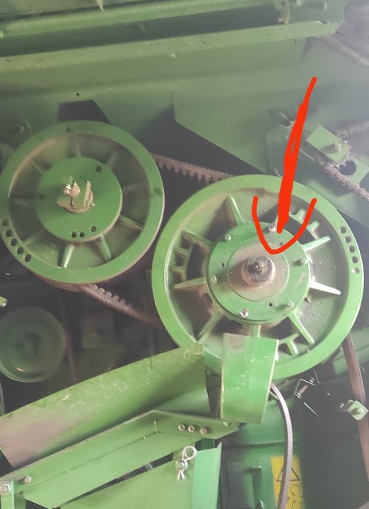

Najdroższe łożysko jakie do tej pory kupiłem :/ niestety zamienników brak...
songo 913 Opublikowano 20 Stycznia 2022 orginal 800zl a zamiennik koło 100zl xdhttps://mh.org.pl/lozyska/5939-lozysko-cs311-cs-311-2rs-k6311-2rs-55x120x29-naf-az41913.html 1 Odnośnik do komentarza https://www.agrofoto.pl/forum/gallery/image/810662-az41913/#findComment-2924477
nunu85 689 Opublikowano 20 Stycznia 2022 jak dużo rozbierania i robocizny, to ja bym wolał raz a porządnie wstawić oryginał, niż niewiadomej jakości zamiennik. bo nie oszukujmy się, kto z nas kojarzy markę naf i wie że to coś warte? owszem, zamienniki są spoko, ale muszą być sensownej marki, chociażby jakieś snr, nsk, a nie coś, czego nazwę widzi się pierwszy raz na oczyale zaraz zaraz. z nudy przeglądam sobie neta i wychodzi, że to zwykle lozysko 6311 2rs, które da się dostać każdej dobrej marki za max 2 stówy . Odnośnik do komentarza https://www.agrofoto.pl/forum/gallery/image/810662-az41913/#findComment-2924491
Marl 575 Opublikowano 20 Stycznia 2022 songo napisał:orginal 800zl a zamiennik koło 100zl xdhttps://mh.org.pl/lozyska/5939-lozysko-cs311-cs-311-2rs-k6311-2rs-55x120x29-naf-az41913.htmlJa dałem 870 zł brutto, w agrojd. Lokalny dealer wycenił 960 zł (przed rabatem oczywiście :). Łożysko jest półkuliste, chodzi w oprawie. Jakby nie ten "szczegół" to zamienników dobrej jakości jest sporo. Łożysko chodzi w przekładni pośredniej mlocarni w kombajnie jd 2256. W galerii mam zdjęcie. Łożysko to oczywiście firma INA ale zwykle sklepy nie miały dostępu do takiego modelu lozyska @nunu85 : polkulisty zewnętrzny pierścień... :/ Odnośnik do komentarza https://www.agrofoto.pl/forum/gallery/image/810662-az41913/#findComment-2924495
nunu85 689 Opublikowano 20 Stycznia 2022 no to w takim układzie też bralbym oryginał. zamiennik niewiadomej jakości to za duże ryzyko. Odnośnik do komentarza https://www.agrofoto.pl/forum/gallery/image/810662-az41913/#findComment-2924501
hibertusik 30 Opublikowano 20 Stycznia 2022 2 lata temu łożysko do JD 1075 na wariator mlocarni 3500zl. Ida 2. Szt. Znalazłem zamiennik w polskim sklepie za 450 było juz ostatnie.a co się odzwoniłem. To moje. Odnośnik do komentarza https://www.agrofoto.pl/forum/gallery/image/810662-az41913/#findComment-2924502
robi57362 2839 Opublikowano 20 Stycznia 2022 i co tylko jedno zmieniłeś? Odnośnik do komentarza https://www.agrofoto.pl/forum/gallery/image/810662-az41913/#findComment-2924543
Marl 575 Opublikowano 20 Stycznia 2022 @hibertusik : mega drogie. Ja zmieniam na wałach mlocarni (4x500 zł), przekładnia pośrednia 1100 zł i odrzutnik (2x230 zł). Do tego w gardle wszystkie i w sumie wyjdzie za łożyska ponad 4600 zł brutto :/ ale już nie chce nigdy tam zaglądać. Przebieg łożysk ponad 5 tys godzin. Smar był ale już brudny. Lepiej nie ryzykować awarii w sezonie. Odnośnik do komentarza https://www.agrofoto.pl/forum/gallery/image/810662-az41913/#findComment-2924595

Marl 575 Opublikowano 20 Stycznia 2022 timo napisał: Z ciekawości zapytałem dzisiaj o to łożysko w hurtowni, bo i tak dzwoniłem po inne. Ok. 315 zł brutto Timken, czyli górna półka. Tylko czas oczekiwania 7-14 dni. Kurde, znowu przepłaciłem :/ moje to jest INA. Łożysko musi być półkuliste, z tym jest główny problem Odnośnik do komentarza https://www.agrofoto.pl/forum/gallery/image/810662-az41913/#findComment-2924651

hibertusik 30 Opublikowano 20 Stycznia 2022 Do Marl te dwa łożyska w serwisie JD ponad 7 tys. No niestety w 1075 były dwa rodzaje wariatorow na odrzutniku jeden z silownikiem na zewnątrz kombajnu a do tego są wszystkie części i niedrogie bo ze tak powiem wersja europejska oraz drugi z silownikiem od wewnątrz kombajnu amerykaniec do tego nie ma zamiennikow, wszystko oryginał miałem pecha i podciekal mi siłownik wiec cały wariator do rozbiórki .przy demontazu posypalo się łożysko przez przypadek,a było dobre.uszczelniacze nie do dostania tylko serwis.łożysko wydzwanialem po całej Polsce nigdzie nie było objezdzilem Modliborzyce dragany i lokalne sklepy a dostałem w zbimarze mieli 1szt. Sezon w pełni juz się poddalem a tu cyk i mieli.uszczelniacze zamowilem po sezonie, dokończyłem na cieknacym. Odnośnik do komentarza https://www.agrofoto.pl/forum/gallery/image/810662-az41913/#findComment-2924662
