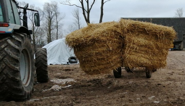

10 godzin temu, songo napisał:
kurde szacun jakie masz siłowniki że tak dźwiga?
Siłowniki te grubsze chyba 50mm. 😉
5 godzin temu, tytanowyJanusz napisał:
belki po sipmie 😜😄
I tu się grubo mylisz no po Metal fachu 😁 mój welger miał awarie i kolega prasował. Najważniejsze że suche zebrane. 😉
ja ci dam porównanie, sipma, 2 baloty 120 normalnie jeżdżę podnosi na 1000obr bez problemu, po JD 120cm podnosi 2 baloty ale ma już ciężej żeby komfortowo pracować to te 1300-1500 obr, po lely zbicie max 2 baloty przy gwałtowniejszej jeździe d*pą zamiatało i ciężko miał podnosić, to samo z balotem 160 z tej prasy
