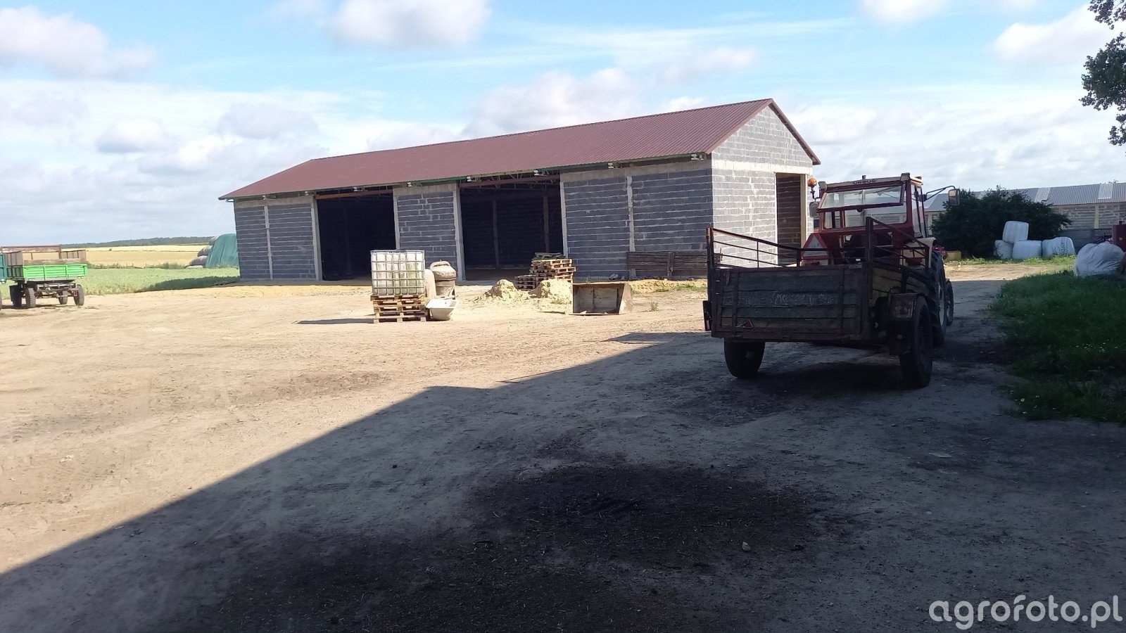

W trakcie budowy,🙂😉
Steyerek8100 59 Opublikowano 6 Grudnia 2021 Jakie wymiary i koszt? Odnośnik do komentarza https://www.agrofoto.pl/forum/gallery/image/809282-hala/#findComment-2910093
mateusz25 73 Opublikowano 6 Grudnia 2021 30x12 z bramami, rannami jakieś 135tys, ale materiały budowlane kupowane dokladnie rok temu, konstrukcja 2lata czekała.Duzo własnej robocizny.30x12 z bramami, rannami jakieś 135tys, ale materiały budowlane kupowane dokladnie rok temu, konstrukcja 2lata czekała.Duzo własnej robocizny. Odnośnik do komentarza https://www.agrofoto.pl/forum/gallery/image/809282-hala/#findComment-2910104

mateusz25 73 Opublikowano 6 Grudnia 2021 Myślę że z tynkami, zmieszczę się w 150 tys. Odnośnik do komentarza https://www.agrofoto.pl/forum/gallery/image/809282-hala/#findComment-2910113

kris91 3214 Opublikowano 7 Grudnia 2021 A ściany z czego, z pustaka żużlowego? 👀🤔 Odnośnik do komentarza https://www.agrofoto.pl/forum/gallery/image/809282-hala/#findComment-2910232
ZELKOW 1360 Opublikowano 7 Grudnia 2021 zieloneckiii napisał:ZELKOW napisał:posadzke też da się tanio zrobić tylko trzeba samemu ją ogarnąć samemu kręcić? ja jednak wolę z cementowni a to myślisz że jak weźmiesz z betoniarni to drogo wyjdzie ? jak robiłem z pompą lane razem z przygotowaniem podłoża i zbrojeniem 40zł/m² Odnośnik do komentarza https://www.agrofoto.pl/forum/gallery/image/809282-hala/#findComment-2910237
mateusz25 73 Opublikowano 7 Grudnia 2021 Pustak żużlowy, beton 45 kubików jakieś 15tys , z majsterem uciagnelismy i finał. Odnośnik do komentarza https://www.agrofoto.pl/forum/gallery/image/809282-hala/#findComment-2910248

forterra11441 110 Opublikowano 7 Grudnia 2021 Masz jakieś zdjęcia konstrukcji dachu od środka? Koszt w porządku, mamy zamiar wiosną budować 12.5x25, mam nadzieję, że 200 tys. wystarczy. Odnośnik do komentarza https://www.agrofoto.pl/forum/gallery/image/809282-hala/#findComment-2910426

solek01 251 Opublikowano 7 Grudnia 2021 21 godzin temu, mateusz25 napisał: Myślę że z tynkami, zmieszczę się w 150 tys. za 15 tyś to czym to wytynkujesz? bo ja dom 600-700m^2 ścian to ponad 2 dychy krzyczą Odnośnik do komentarza https://www.agrofoto.pl/forum/gallery/image/809282-hala/#findComment-2910448
mateusz25 73 Opublikowano 7 Grudnia 2021 Zaprawą ?😉 🤔Tak naprawdę to koszt , cementu , piasku (ale raczej wezme że swojej odkrywki) + moja robocizna i dwóch majstrów 🙂forterra11441 napisał: Masz jakieś zdjęcia konstrukcji dachu od środka? Koszt w porządku, mamy zamiar wiosną budować 12.5x25, mam nadzieję, że 200 tys. wystarczy. 9szt wiązarów które kupiłem z odzysku po 1750zl/szt, zrobione z kątownika podwójnie, pospawane w odwrócone T, stare z lat 70, wyczyszczone i pomalowane. Odnośnik do komentarza https://www.agrofoto.pl/forum/gallery/image/809282-hala/#findComment-2910450
Daro20 676 Opublikowano 7 Grudnia 2021 Jakiej szerokości są największe drzwi i co jest nad nimi zamiast wieńca? Odnośnik do komentarza https://www.agrofoto.pl/forum/gallery/image/809282-hala/#findComment-2910476
mateusz25 73 Opublikowano 7 Grudnia 2021 600×435, dwuteownik 18 ale to niezbyt zdaje egzamin , drugim razem zrobiłbym szalunek i lany wieniec. Odnośnik do komentarza https://www.agrofoto.pl/forum/gallery/image/809282-hala/#findComment-2910552
Daro20 676 Opublikowano 8 Grudnia 2021 Też mi się wydaje że wieniec powinien być w koło. Poza tym ładny budynek w rozsądnych pieniądzach. Odnośnik do komentarza https://www.agrofoto.pl/forum/gallery/image/809282-hala/#findComment-2910599
mateusz25 73 Opublikowano 8 Grudnia 2021 Miałem taki dwuteownik i dlatego.Ale trzeba było zostawić na coś innego,a tutaj normalnie zaszalowac, ale cóż musztarda po obiedzie. Odnośnik do komentarza https://www.agrofoto.pl/forum/gallery/image/809282-hala/#findComment-2910639
tomek73 707 Opublikowano 8 Grudnia 2021 Trzeba było dać 2x18 Mi architekt pod podłogę 10x10 strop drewniany, w budynku mieszkalnym wyliczył dwie belki z 200 dwuteownika 2x200 czyli 4 dwuteowniki. Dałem 180 bo taki szło kupić. Odnośnik do komentarza https://www.agrofoto.pl/forum/gallery/image/809282-hala/#findComment-2910663
mateusz25 73 Opublikowano 8 Grudnia 2021 To spokojnie wytrzyma... Odnośnik do komentarza https://www.agrofoto.pl/forum/gallery/image/809282-hala/#findComment-2910772
