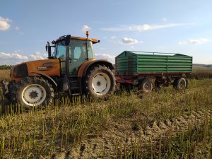

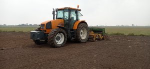

Renault 155.54
Zmieniamy oliwe przed orką i siewem. Jakieś sugestie od użytkowników tych renówek na co zwracać uwagę itp?
I jaki olej do skrzyni polecacie 😃
