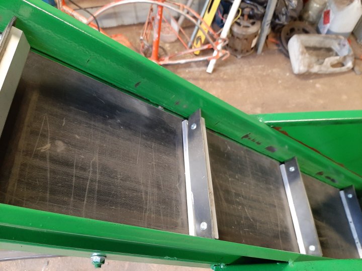

@pedro2 tak taśma wygląda
bratrolnika napisał:
Co do taśmy.... zrobiłem sam🤣 zbrojony włóknem pas, do niego przykręciłem aluminiowe poprzeczki, pas złączony w koło nitami Wiem, partyzantka, i nie wiadomo czy to wytrzyma długo, ale metr taśmyszerokiej na 20cm kosztuje 170zł, więc stwierdziłem że warto zaryzykować
U bananka miałbyś taką taśmę za dobre słowo. do łączenia takich taśm, pasów polecam klej bonaterm multibond. jest wysokoelastyczny i jeśli coś ma puścić to puści po żywej gumie, a nie po łączeniu.
Zda egzamin, też tak planuję bo ta taśma nowa z tworzywa z wtopionymi poprzeczkami jakoś mi się nie widzi żeby to posłużyło adekwatnie do ceny... Pod taśmą masz rolki czy jakieś ślizgi?
Myślałem o kleju do szyb, ale stwierdziłem że mechaniczne połączenie będzie lepsze
Pod taśmą są trzy rolki, aczkolwiek główne rolki dałem trochę wyżej, więc te pod spodem kręcą się dopiero jak taśma jest obciążona.
Ogólnie tutaj wszystko kosztowało dużo kombinowania, i z 250zł
