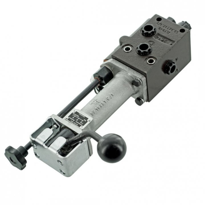

Nowy rozdzielacz zastąpił ten spod siedzenia. Po pierwszej próbie jestem zaskoczony. Podniosła pług czteroskibowy.
w starym rozdzielaczu też był zawór bezpieczeństwa... starczyło go podkręcić na 160 i efekt ten sam ;)

zawór miałem już dawno podkręcony i nic to nie dawało, więc widocznie miał przecieki. Teraz może i nie wygląda to szałowo, ale jest pod ręką.

Wiem, że to głupie pytanie, ale powie mi ktoś, gdzie znajduje się ten zawór, żeby go podkręcić? 600kg podnieść nie chce na podnośniku. 500kg daje rade. Czy ten typ tak ma i sobie odpuścić?

sumek Brawo Ty!👍 a nie mówiłem że jest rewelacja z tą przeróbką podnośnika? Ja też próbowałem wszystkiego dopiero wymiana rozdzielacza przyniosła efekt. Ja swoim podniosłem bronę wahadłową z siewnikiem😎 ale przednie koła się uniosły😉 dodam że wcześniej ciężko było podnieść samą bronę.

Tak, mi chodzi o orginalny rozdzielacz. Czasami widziałem na internecie, że u ludzi potrafi przod się podnieść, a podnośnik ciągnie. U mnie słychać zawór przelewowy i koniec. Lejka i 500kg nawozu podnosi, z belkami 120cm z podsuszoną sianokiszonka nie ma problemu, ale posiadam ładowacz na podnośnik i czasem jak nałożę obornika na tą minilyzke, to nie może unieść ( tak wiem, dźwignia, daleko od ramion ciężar itd), ale operując samym podnośnikiem nie ma szans, żeby oderwało koła od ziemii.

Taka śrubka przy rozdzielaczu. Ze tak powiem na lewo na dole tego zdjęcia

dokładnie naprzeciw tego co wskazałeś. Tam się podkładki pod sprężynę wkłada ale co racja to racja.... musi to być szczelne

przestawiasz dźwignie rozdzielacza do tyłu i w bok na podnoszenie.... tym pokrętłem regulujesz ciśnienie z jakim narzędzie będzie unoszone.... takie tam dociążenie a pokrętło dlatego żeby precyzyjnie wyregulować te ciśnienie. Chodzi o to żeby pługa nie wyrwać z ziemi ale równocześnie przenieść część jego ciężaru na koła traktora
