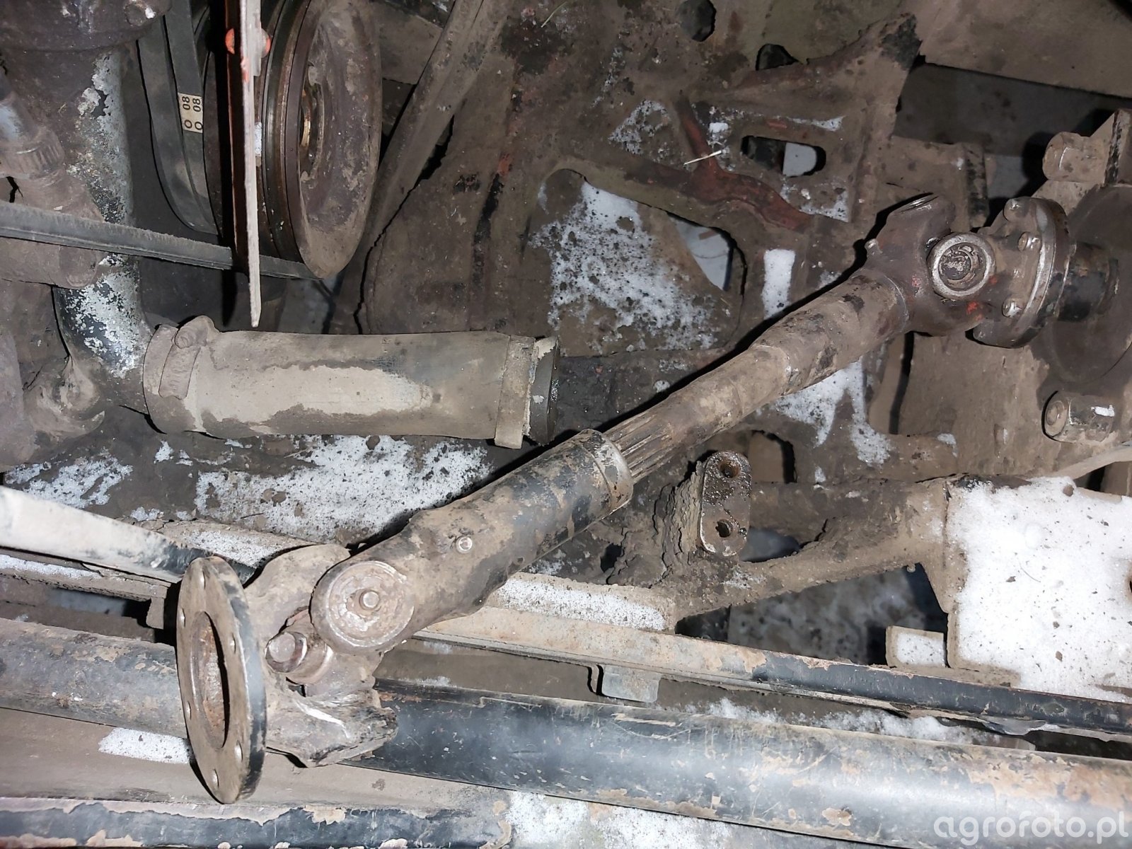

Wiecie może czy dostanę taki wałek? Czy zostaje rzeźbienie na własną rękę?
timo 824 Opublikowano 9 Lutego 2021 Ja tu widzę rozwalony przegub, po co zaraz cały wałek wymieniać? Odnośnik do komentarza https://www.agrofoto.pl/forum/gallery/image/794387-walek-napedu-pompy-hydraulicznej-ursus-914-finn/#findComment-2815269
MajsterPopsuj88 62 Opublikowano 9 Lutego 2021 Potrzebowałbym podobny wałek zakończony dwiema flanszami. Macie jakieś pomysły na tanią alternatywę? Odnośnik do komentarza https://www.agrofoto.pl/forum/gallery/image/794387-walek-napedu-pompy-hydraulicznej-ursus-914-finn/#findComment-2815290
gosciu506 196 Opublikowano 10 Lutego 2021 Nie wiem jakiej średnicy ale najtaniej to pewnie będzie wałek wom i przełożenie flansz na krzyzakach. ktoś tu wrzucal w innym temacie że jest firma w Łomiankach co się tylko zajmuje walami przegubami to się chyba nazywało Europars ktoś nawet wrzucal link do ich sklepu internetowego Odnośnik do komentarza https://www.agrofoto.pl/forum/gallery/image/794387-walek-napedu-pompy-hydraulicznej-ursus-914-finn/#findComment-2815292
UlizanyZetor7745 1018 Opublikowano 10 Lutego 2021 cały myk polega na tym że są rozgiete widełki. Odnośnik do komentarza https://www.agrofoto.pl/forum/gallery/image/794387-walek-napedu-pompy-hydraulicznej-ursus-914-finn/#findComment-2815297
przemo5040 308 Opublikowano 10 Lutego 2021 miałem taki podobny od stara sprzedałem go w tamtym roku za 150 gościu wziął do Deutz jakiego mówił tylko że trochę przerobić będzie go musiał Odnośnik do komentarza https://www.agrofoto.pl/forum/gallery/image/794387-walek-napedu-pompy-hydraulicznej-ursus-914-finn/#findComment-2815305
toorano 189 Opublikowano 10 Lutego 2021 poszukać na złomie od jakiegoś transita, czy innego tylnonapędowca lub Wały napędowe kardana. Wyważanie wałów. Regeneracja i naprawa wałów napędowych. Produkcja wałów napędowych. Wały przemysłowe. (regeneracjawalownapedowych.pl) Odnośnik do komentarza https://www.agrofoto.pl/forum/gallery/image/794387-walek-napedu-pompy-hydraulicznej-ursus-914-finn/#findComment-2815337
DANDYS 3340 Opublikowano 10 Lutego 2021 nowy krzyżak, trochę imadlem podegnij , zmontuj to później w imadło podoginaj aby równo. było i powinno chodzić Odnośnik do komentarza https://www.agrofoto.pl/forum/gallery/image/794387-walek-napedu-pompy-hydraulicznej-ursus-914-finn/#findComment-2815358
Marcelix 75 Opublikowano 10 Lutego 2021 Podoginać to sobie można widelec w rowerze. To musi być zrobione precyzyjnie równo, bo będzie rozwalało krzyżaki. Jak wyżej koledzy pisali poszukaj firmy która regeneruje takie wały i zrobią to bez problemu. 1 Odnośnik do komentarza https://www.agrofoto.pl/forum/gallery/image/794387-walek-napedu-pompy-hydraulicznej-ursus-914-finn/#findComment-2815369
tomekzet 78 Opublikowano 10 Lutego 2021 Można też iść w kierunku koparko-ładowarek, i poszukać na szrotach czy coś takiego bo cała masa tych sprzętów miała takim wałkiem zrobione zasilanie pompy hydraulicznej. Zetor chyba tez kiedyś próbował coś takiego robić to może i by sie taki wałek znalazł Odnośnik do komentarza https://www.agrofoto.pl/forum/gallery/image/794387-walek-napedu-pompy-hydraulicznej-ursus-914-finn/#findComment-2815370
sadek9 187 Opublikowano 10 Lutego 2021 Idąc na drogo to jak kolega wyżej napisał z JCB chociażby są takie wały ok 300 do 500zl nowe kosztują a mi się wydaje,że podobna długość była w zawieszanych opryskiwaczach takich jak pilmet 400l tylko kwestia czy krzyżak by pasował Odnośnik do komentarza https://www.agrofoto.pl/forum/gallery/image/794387-walek-napedu-pompy-hydraulicznej-ursus-914-finn/#findComment-2815527
przybyslawice5211 661 Opublikowano 10 Lutego 2021 Pomierz może od Lublina będzie pasować lub fiata 125 /poloneza bo raczej od polskiego pojazdu jest ten wał Odnośnik do komentarza https://www.agrofoto.pl/forum/gallery/image/794387-walek-napedu-pompy-hydraulicznej-ursus-914-finn/#findComment-2815534
