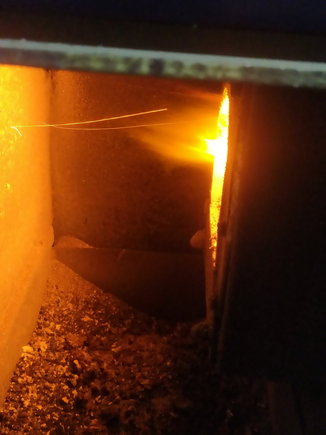

GRZES1545 11495 Opublikowano 7 Lutego 2021 6 godzin temu, szczypka napisał: wygoda to jedno drugie to to że teoretycznie z buforem piec dłużej posłuży a trzecie to to że większość piecy bez podajnika musi mieć bufor żeby spełniać te durne normy piątej klasy jak się sprawują te piece defro? Kilka już zamontowalem i nikt złego slowa nie powiedział. Dzis sprawdzałem u szwagra jak się pali w nowym domu 4 dzień, i martwi mnie to że robi się spory spiek na palniku, zobaczę inny ekogroszek może się polepszy🤔 Odnośnik do komentarza https://www.agrofoto.pl/forum/gallery/image/794161-akacja/page/4/#findComment-2813953

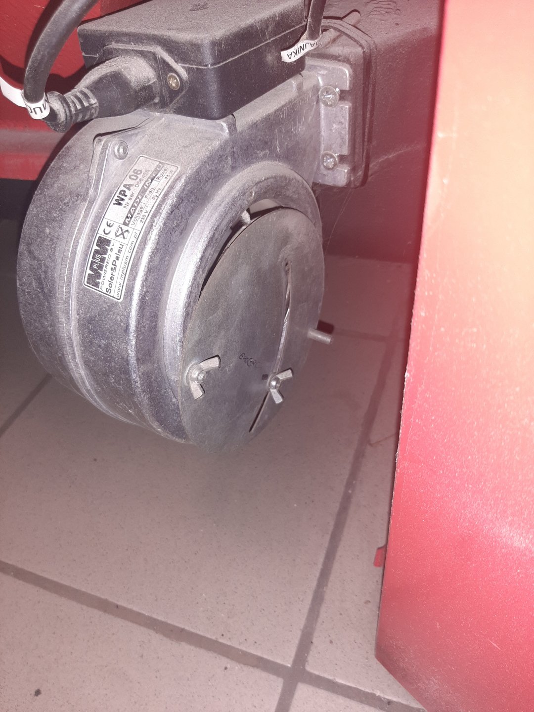

bratrolnika 29015 Opublikowano 7 Lutego 2021 Może za dużo wiatru wentylator podaje??? Z tego co rozmawiam z innymi użytkownikami pieców na ekogroszek to każdemu monter każe przysłonę na wentylatorze na Full otworzyć, a to błąd 1 Odnośnik do komentarza https://www.agrofoto.pl/forum/gallery/image/794161-akacja/page/4/#findComment-2813969
GRZES1545 11495 Opublikowano 7 Lutego 2021 (edytowane) Na ten moment zrobiłem na 50% mówię o mocy wentylatora. U siostry jest na 45% i sam popiół ma zero spieków. Edytowane 7 Lutego 2021 przez GRZES1545 Odnośnik do komentarza https://www.agrofoto.pl/forum/gallery/image/794161-akacja/page/4/#findComment-2813982
bratrolnika 29015 Opublikowano 7 Lutego 2021 Siła nadmuchu to jedno, a drugie klapka na wentylatorze. I ja akurat o tym drugim mówię 1 Odnośnik do komentarza https://www.agrofoto.pl/forum/gallery/image/794161-akacja/page/4/#findComment-2813988
GRZES1545 11495 Opublikowano 7 Lutego 2021 (edytowane) Klapka🤔 mowisz o tej którą otwiera siła wiatru czy coś innego? Zewnętrznych przesłon w defro eko luks nie ma, na czopuchu też. Zmniejsze moc wentylatora bo może faktycznie za wysoka temp. I topi sie popiół, no i ustawienia podajnika trzeba przetestować. Edytowane 7 Lutego 2021 przez GRZES1545 Odnośnik do komentarza https://www.agrofoto.pl/forum/gallery/image/794161-akacja/page/4/#findComment-2813991

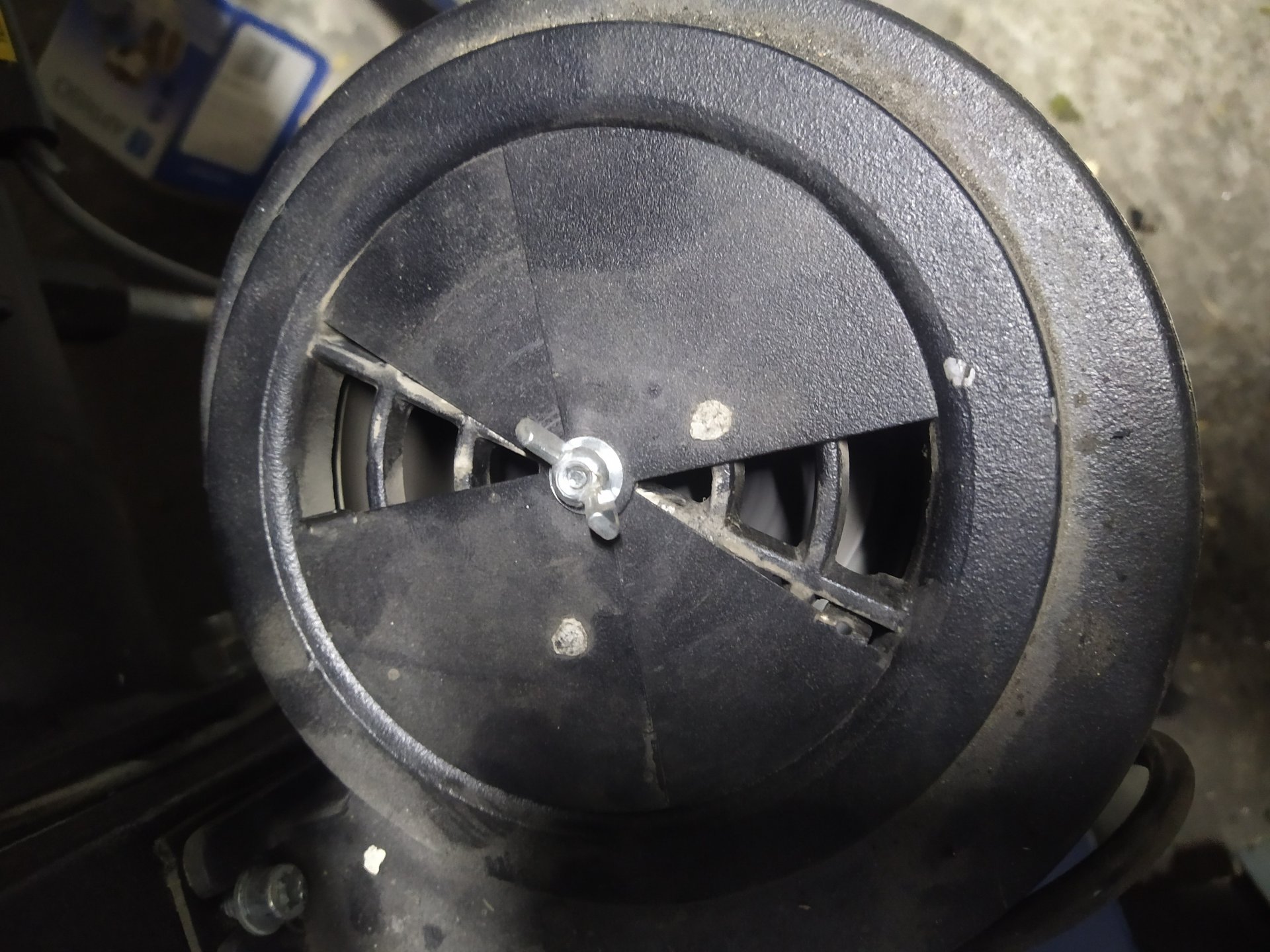

bratrolnika 29015 Opublikowano 7 Lutego 2021 U mnie na wentylatorze jest klapka taka jak na zdjęciu, i jak była bardziej otwarta to popiół się topił, dużo takich zgorzeli było, im bardziej przymknieta tym lepiej. I wiatr mam ustawiony na 40 w skali 1-100 Odnośnik do komentarza https://www.agrofoto.pl/forum/gallery/image/794161-akacja/page/4/#findComment-2814033
Gość Opublikowano 7 Lutego 2021 1 godzinę temu, stempos1980 napisał: Do węgla będzie dobry ale do drewna małe palenisko .Krótkie kawałeczki muszą być.Do samego drewna to Atmos tylko mi najbardziej zależy na paleniu drewnem wiosna lato jesień a w zimę węgiel w atmosie to nie przejdzie Odnośnik do komentarza https://www.agrofoto.pl/forum/gallery/image/794161-akacja/page/4/#findComment-2814065
stempos1980 7996 Opublikowano 7 Lutego 2021 1 godzinę temu, GRZES1545 napisał: Klapka🤔 mowisz o tej którą otwiera siła wiatru czy coś innego? Zewnętrznych przesłon w defro eko luks nie ma, na czopuchu też. Zmniejsze moc wentylatora bo może faktycznie za wysoka temp. I topi sie popiół, no i ustawienia podajnika trzeba przetestować. Dużo zależy też od mocy wentylatora. Ja mam wentylator 40wat ustawione 25-55 % w skali 1-100 A klapką na wentylatorze tak Dolna fotka palnika @szczypka 200 zł drożej wychodzi 20 kw ten klimosz i odrazu większy palnik 1 Odnośnik do komentarza https://www.agrofoto.pl/forum/gallery/image/794161-akacja/page/4/#findComment-2814120
GRZES1545 11495 Opublikowano 7 Lutego 2021 W tych modelach co zainstalowałem nie ma zastawek wentylatora, zamiast tego jest drugi mały wentylatorek na dolocie, on automatycznie reguluje dopływ powietrza. Odnośnik do komentarza https://www.agrofoto.pl/forum/gallery/image/794161-akacja/page/4/#findComment-2814208
