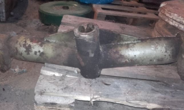

No i przód pojechał do tokarza.
jarecki 4499 Opublikowano 17 Stycznia 2021 ile tokarz ceni sobie ? i jak ma to naprawić , wytoczy na grubszą tulejke ? sam jestem operator obrabiarek z zawodu Odnośnik do komentarza https://www.agrofoto.pl/forum/gallery/image/793146-ursus-c-360-regeneracja-osi-przedniej/#findComment-2802373
rafalus8 101 Opublikowano 17 Stycznia 2021 ciężko to będzie założyć żeby wytoczyć Odnośnik do komentarza https://www.agrofoto.pl/forum/gallery/image/793146-ursus-c-360-regeneracja-osi-przedniej/#findComment-2802386
schabomił42 101 Opublikowano 17 Stycznia 2021 Nie wiem jak to zrobi. Ale regenerował mi do c 330 oś okrągłą, która miała straszne luzy poprzeczne i zrobił idealnie. Wszyscy osie ze wspornikami do niego wożą. Cena 250zł. Odnośnik do komentarza https://www.agrofoto.pl/forum/gallery/image/793146-ursus-c-360-regeneracja-osi-przedniej/#findComment-2802418
Strongman 4766 Opublikowano 17 Stycznia 2021 jest firma co to robi jak byś miał niedaleko. Odnośnik do komentarza https://www.agrofoto.pl/forum/gallery/image/793146-ursus-c-360-regeneracja-osi-przedniej/#findComment-2802421
rafalus8 101 Opublikowano 17 Stycznia 2021 pewnie ma też frezarkę Odnośnik do komentarza https://www.agrofoto.pl/forum/gallery/image/793146-ursus-c-360-regeneracja-osi-przedniej/#findComment-2802435
JakubC360_yt 1077 Opublikowano 17 Stycznia 2021 U mnie w okolicy gościu bierze 600zł za robociznę od regeneracji osi okrągłej, a 800zł za oś płaską i dochodzą do tego jeszcze części. Ja w swojej muszę zregenerować oś, bo tak się biorę za to i zawsze nie ma kiedy. Z tego co wiem to potrzebny jest rozwiertak 40mm, żeby rozwiercić tulejki, bo bez rozwiercenia będzie za ciasno. Odnośnik do komentarza https://www.agrofoto.pl/forum/gallery/image/793146-ursus-c-360-regeneracja-osi-przedniej/#findComment-2802472
Finlan 64 Opublikowano 17 Stycznia 2021 (edytowane) Rozwiertak jest konieczny, bo nawet jak byś wciskał tuleje, wyliczył wszystko to zawsze może być odchyłka i albo za ciasno albo za luźno wejdzie poźniej sworzeń Edytowane 17 Stycznia 2021 przez Finlan Odnośnik do komentarza https://www.agrofoto.pl/forum/gallery/image/793146-ursus-c-360-regeneracja-osi-przedniej/#findComment-2802474
6465 18067 Opublikowano 17 Stycznia 2021 Drogo, mi znajomy robił w zeszłą zimę, łożyska, tulejki i sworznie nowe płaska oś to wziął 500zl. Odnośnik do komentarza https://www.agrofoto.pl/forum/gallery/image/793146-ursus-c-360-regeneracja-osi-przedniej/#findComment-2802477
Strongman 4766 Opublikowano 17 Stycznia 2021 Ma z 40 tokarek frezarkę i taką tokarkę z 4m wałka wejdzie. Zresztą ma specjalne jakieś przystawkę pod te przody i robi luks, bo w tych turach bez przedniego napędu wszystko cienkie i 2-3 lata i do roboty. Odnośnik do komentarza https://www.agrofoto.pl/forum/gallery/image/793146-ursus-c-360-regeneracja-osi-przedniej/#findComment-2802489
radekz200 9904 Opublikowano 17 Stycznia 2021 Kurła to ja za nowa dałem 350 a stara leży 😛 mogę sprzedać za 100 zł jakby kto chciał do wytoczenia Odnośnik do komentarza https://www.agrofoto.pl/forum/gallery/image/793146-ursus-c-360-regeneracja-osi-przedniej/#findComment-2802491
JakubC360_yt 1077 Opublikowano 17 Stycznia 2021 No to samemu robić to wyjdzie 170zł za zestaw naprawczy sworznia zwrotnicy ursusa (zamiennik się wyrwie za 115 ale czy warto na tym oszczędzać? moim zdaniem nie) na lewą i prawą stronę, to mamy 340, na sworzeń osi 100 i za rozwiertak 150 trzeba dać, to łącznie wyjdzie mi w granicach 600zł, a nie ponad 1000 jakbym miał oddać do okolicznego majstra. Odnośnik do komentarza https://www.agrofoto.pl/forum/gallery/image/793146-ursus-c-360-regeneracja-osi-przedniej/#findComment-2802496
schabomił42 101 Opublikowano 17 Stycznia 2021 A jak sam zlikwidujesz luz pomiędzy osią a wspornikiem? Podkładkami? Ile czasu to wytrzyma? Odnośnik do komentarza https://www.agrofoto.pl/forum/gallery/image/793146-ursus-c-360-regeneracja-osi-przedniej/#findComment-2802504
JakubC360_yt 1077 Opublikowano 17 Stycznia 2021 A czym jak nie podkładką dystansową? Odnośnik do komentarza https://www.agrofoto.pl/forum/gallery/image/793146-ursus-c-360-regeneracja-osi-przedniej/#findComment-2802579
izydor6280 1266 Opublikowano 17 Stycznia 2021 jedną grubą podkładką ok, ale nie kilkoma cienkim, które zaraz się wybiją jak już masz do roboty przodek to przerób go na częściach z okrągłej, o wiele lepsza konstrukcja Odnośnik do komentarza https://www.agrofoto.pl/forum/gallery/image/793146-ursus-c-360-regeneracja-osi-przedniej/#findComment-2802637
Strongman 4766 Opublikowano 17 Stycznia 2021 okrągłe są gorsze do wspomagania mam w 30 i firma która to robiła to musiała zrobić specjalny łącznik bo koła się nie zgrywali na zakrętach. Odnośnik do komentarza https://www.agrofoto.pl/forum/gallery/image/793146-ursus-c-360-regeneracja-osi-przedniej/#findComment-2802645
izydor6280 1266 Opublikowano 17 Stycznia 2021 ciekawe, dużo osób zakładało hydraulikę i nikt nic o tym nie wspominał dwa okrągła ośka jest o wiele lepsza, raz że mocniejsza a dwa że sworzeń i tuleja większa, więc większa powierzchnia cierna, a co za tym idzie wolniejsze zużycie, o samej powierzchni styku belki z rurą nie wspomnę Odnośnik do komentarza https://www.agrofoto.pl/forum/gallery/image/793146-ursus-c-360-regeneracja-osi-przedniej/#findComment-2802649
bears 588 Opublikowano 17 Stycznia 2021 6 godzin temu, izydor6280 napisał: dwa okrągła ośka jest o wiele lepsza, raz że mocniejsza a dwa że sworzeń i tuleja większa, więc większa powierzchnia cierna, a co za tym idzie wolniejsze zużycie, o samej powierzchni styku belki z rurą nie wspomnę Bujda, może i sworzeń większy ale za to tuleje cienkościenne osadzone bezpośrednio w rurze. Na zdjęciu jest belka z Zetora która oryginalnie ma wspawane wzmocnienia czego w Ursusie nie było nie licząc jakiś tam roczników czy wersji. Co do samej regeneracji to belka jak i wspornik regeneruje się tak samo. Wytacza się wybite siedliska i dorabia stalowe tuleje pod nominalne tuleje/sworzeń. W jednym jak i drugim nalezy wyrównać powierzchnie boczne a następnie tuleje stalowe zrobić z kołnierzem który zniweluje luz belka-oś. Przód trzeba często smarować i kontrolować zużycie, wtedy się obejdzie bez tulejowania czy kombinacji a lepiej wymienić rok wcześniej tuleje/sworzeń jak czekac do końca tym bardziej że cześci są tanie. 1 Odnośnik do komentarza https://www.agrofoto.pl/forum/gallery/image/793146-ursus-c-360-regeneracja-osi-przedniej/#findComment-2802965
Rafcioo96 45 Opublikowano 17 Stycznia 2021 Nigdy w życiu nie miałem tulejowanej osi, mimo że mój 3p miał. 8tys mtg, jeśli smaruje się, to tylko raz wymieniałem sworzeń z tulejami, tak jak bears napisał, jeśli czekasz do końca to później trzeba więcej zabawy aby doprowadzić do oryginalu Odnośnik do komentarza https://www.agrofoto.pl/forum/gallery/image/793146-ursus-c-360-regeneracja-osi-przedniej/#findComment-2803000
izydor6280 1266 Opublikowano 18 Stycznia 2021 15 godzin temu, bears napisał: Bujda, może i sworzeń większy ale za to tuleje cienkościenne osadzone bezpośrednio w rurze. Na zdjęciu jest belka z Zetora która oryginalnie ma wspawane wzmocnienia czego w Ursusie nie było nie licząc jakiś tam roczników czy wersji. jeśli płaska lepsza to dlaczego tak szybko się to zużywa. mimo jak twierdzisz grubszych tulei i przy okazji zjada wspornik, o tym że sworzeń potrafi wylecieć czy zrobić kuku w deklu rozrządu nie wspomnę Odnośnik do komentarza https://www.agrofoto.pl/forum/gallery/image/793146-ursus-c-360-regeneracja-osi-przedniej/#findComment-2803179
bears 588 Opublikowano 18 Stycznia 2021 9 godzin temu, izydor6280 napisał: jeśli płaska lepsza to dlaczego tak szybko się to zużywa. mimo jak twierdzisz grubszych tulei i przy okazji zjada wspornik, o tym że sworzeń potrafi wylecieć czy zrobić kuku w deklu rozrządu nie wspomnę Nie wiem co Ci się tam szybko zużywa. Problemy z tymi osiami są zawsze dwa, albo właściciel jeździ do samego końca na sucho aż sworzeń opiera się o wspornik przy okazji robi z niego jajo a sworzeń w belce zablokowany ma gwoździem bo lepiej kupić dwa piwa niż oryginalny kołek albo właściciel robi "remont" osi bo przecież zakład czy "fachofiec" to złodziej, kręt i oszust który na dodatek drogo bierze. Zobacz jak stodolorze wyżej w postach wyliczają jak to im za pół ceny fachowca wychodzi remont osi. Aby zrobić dobrze przód należy ciasno spasować sworzeń z belką i skasować podkładkami luz wzłużny osi, wtedy belka wraz z sworzniem obraca się ładnie na tulejach w wsporniku. Jak ktoś naprawia to na pałę to składa na luźnej belce albo nowej która już fabrycznie ma luz sworzeń-belka i po złożeniu tego przód zamiast ślizgać się po tulejach to trzepie się na belka-sworzeń sukcesywnie robiąc jajo w belce a wtedy ścina kołka, wyrabia tuleje w wsporniku i dzieją się cuda a przód wyrabia się kilkukrotnie szybciej niż ten dobrze zrobiony. Cały problem z zużywającymi się przednimi osiami leży albo po stronie osoby która jeździ do końca a smarownica jest mu obca albo po stronie "mechanika" który nie ma pojęcia o tym co robi. Odnośnik do komentarza https://www.agrofoto.pl/forum/gallery/image/793146-ursus-c-360-regeneracja-osi-przedniej/#findComment-2803489
JakubC360_yt 1077 Opublikowano 18 Stycznia 2021 Eee stodolorz, jak się ma odpowiednie sprzęty do remontu osi i trochę pojęcia o mechanice to samemu da się radę i nie potrzeba żadnych majstrów. Ja wiem, że każdy woli oddać do majstra, zapłacić i mieć głowę spokojną. A dlaczego? Dlatego, że mało kto by chciał się podjąć takiej roboty ze względu na słabo wyposażony warsztat oraz brak wiedzy. Odnośnik do komentarza https://www.agrofoto.pl/forum/gallery/image/793146-ursus-c-360-regeneracja-osi-przedniej/#findComment-2803523
