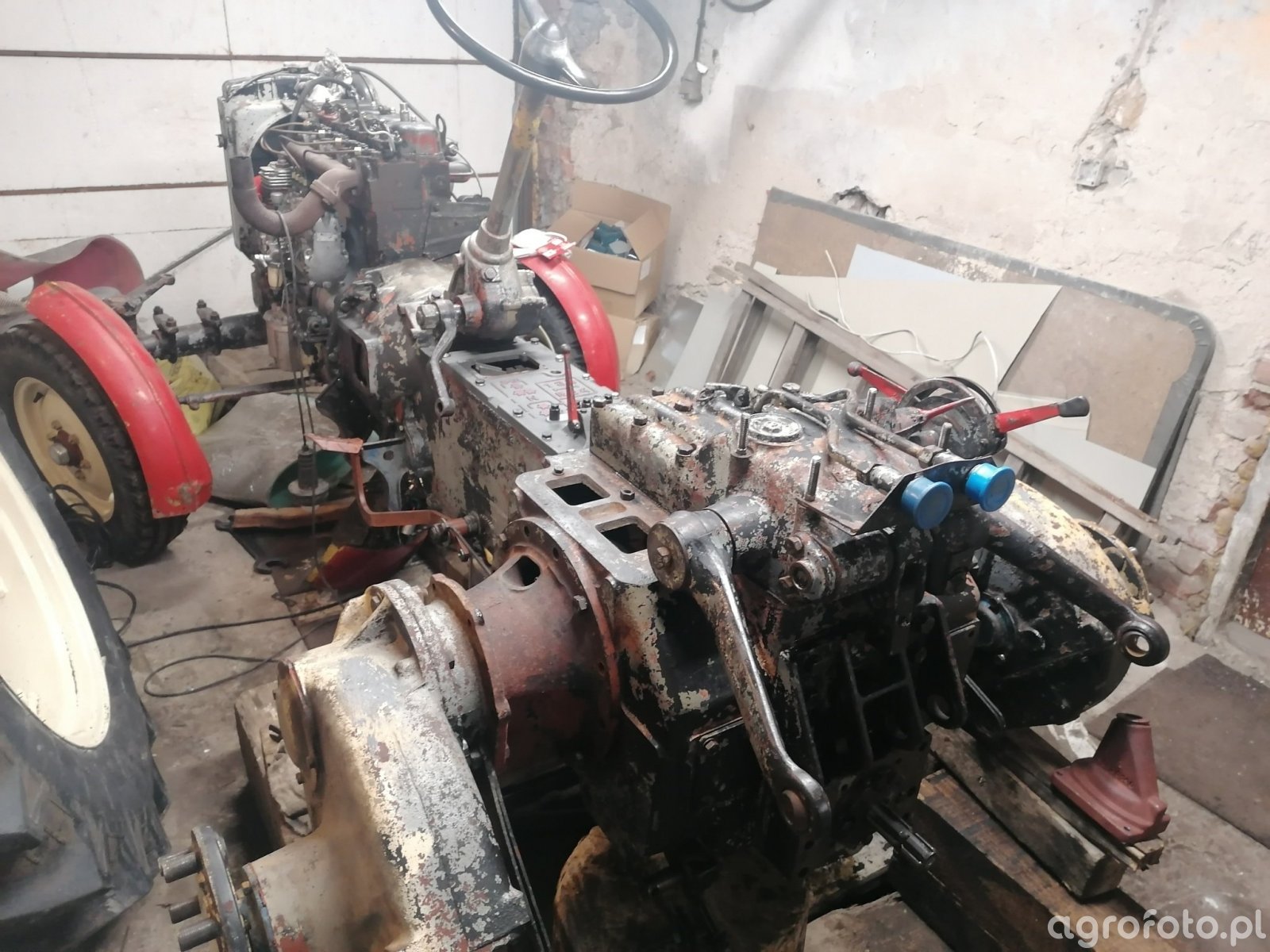

Ursus c-360

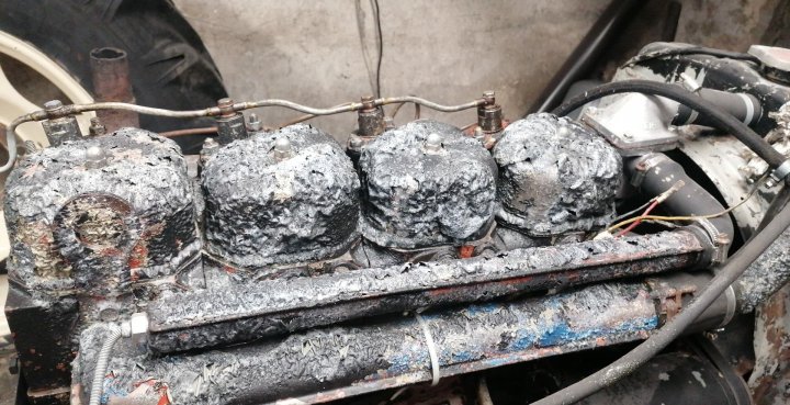

W tym tygodniu finisz remontu mechanicznego potem trzeba się zająć zdzieraniem tego paskudnego czarnego lakieru z całego korpusu...
1 minutę temu, misio3p napisał:
To nie jest dobrym pomysłem, piach wciśnie się w każdą szczelinę, cały traktor po piaskowaniu nadaje się do ponownego rozebrania. Takie akcje to przed remontem mechanicznym.
Też tak sądze, najlepiej było by każdy korpus osobno piaskować ale kto by to woził dźwigał... szlifierką zrobie to samo tylko że dłuzej zejdzie.
No jak nie zedrze co ty gadasz za głupoty? Chodzi tylko żeby wszystko po demontować,żeby miał dojście do każdego zakamarka.Spasowanie w Ursusach jest tak liche że przez uszczelkę potrafi przejść.Nie porównuj kurzu do piachu pod ciśnieniem,to jak porównać  że ktoś chluśnie wiadrem  wody,drugi przystawi ci lance od myjki blisko do skóry,bo przecież to też woda.... krzywdy nie zrobi....
Edytowane przez Adi96
Talerzówka prosta sprawa, ramę dajesz do piaskowania, po tym procesie oczyszczasz ją z resztek piasku, następnie możesz polecieć budżetowo tzn. podkład antykorozyjny ze śnieżki/nobilesa a na to autorenolak w kolorze jakim chcesz, bardziej profesjonalnie to dajesz podkład reaktywny, na to podkład epoksydowy i na to farbę akrylową/poliuretanową lecz tu osobiście uważam, że tak się można bawić jeśli ktoś remontuje zabytek. Do tyrania w polu wariant 1 jest wystarczający.

Do tej pory około 5 tyś zł a to jeszcze nie koniec bo trzeba całą nową instalcje elektryczną nowe błotniki i maske mam nadzieje że w 7 tyś sie zmieszcze :D
