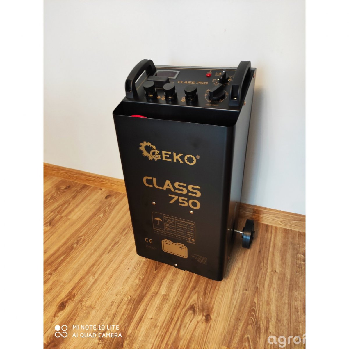

Prostownik z rozruchem
Pierwszy nabytek 2021 Przygotowania do zapowiadanej ruskiej bestii 😂
Mam Telwina 620 i bezpiecznik spaliło mi tylko raz ale to przy napięciu 24w podczas odpalania kombajnu na rozruchu nawet jak akumulatory są na nic bez problemu dawał radę przy rozruchu kombajnu po prawie rocznym przestoju. Przydatny sprzęt zimową porą jak były spore mrozy pomagało się do odpalania ciągników. Tylko ważne jak korzystasz z rozruchu i masz przedłużacz to by był konkretny bo może spalić bądź nie mieć pełnej mocy najlepiej kup kabel 3x2,5 i sam zarób gniazdo i wtyczkę
Stabilne zasilenie to podstawa.
Mam jego mniejszego brata. Rozruch w nim jest tylko na papierze.
40 minut temu, paulus841 napisał:
Bo mam coś podobnego nie pamiętam parametrów. Też ma termik a bezpieczniki smaży aż dym idzie. Takie to chińskie wynalazki....
35 minut temu, Krzysztof81 napisał:
Dokładnie. W pracy mam takie coś. Nie wiem czemu ale te bezpieczniki smażą sie jak frytki w MCDonaldzie.
ja już drut od pastucha wkładałem i dalej przepala. Rozruch w nim to nieporozumienie.
