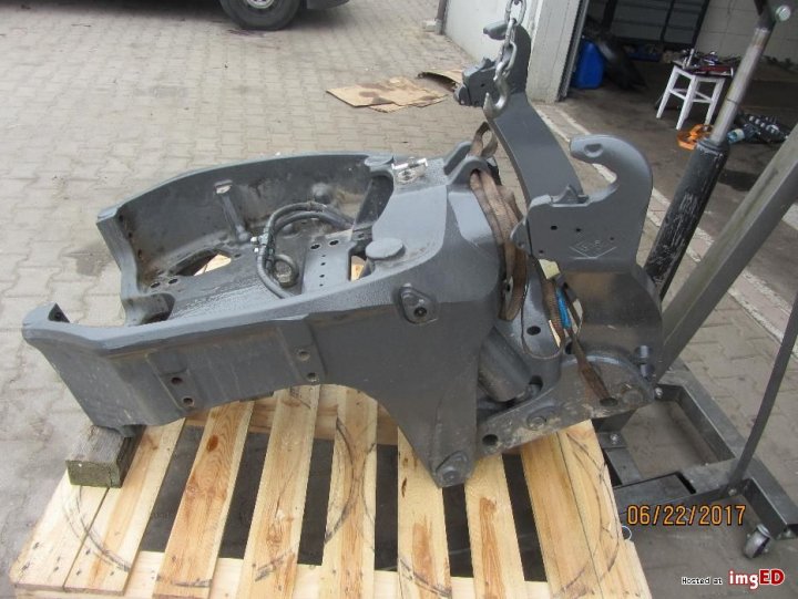

Sadek 1393 Opublikowano 9 Listopada 2020 Tu jest wymieniony cały odlew? Odnośnik do komentarza https://www.agrofoto.pl/forum/gallery/image/790154-fabryczny-przedni-tuz-new-holland-t6/#findComment-2772779
sumek666 5103 Opublikowano 9 Listopada 2020 Fabrycznie jest taki odlew. Oczywiście pod ramkę z obciążnikami jest zupełnie inny kształt. Odnośnik do komentarza https://www.agrofoto.pl/forum/gallery/image/790154-fabryczny-przedni-tuz-new-holland-t6/#findComment-2772788
Uziu92 9273 Opublikowano 9 Listopada 2020 pod spód już rama nie idzie do tylnego mostu ? Odnośnik do komentarza https://www.agrofoto.pl/forum/gallery/image/790154-fabryczny-przedni-tuz-new-holland-t6/#findComment-2772796
sumek666 5103 Opublikowano 9 Listopada 2020 Nie, a po co? Odnośnik do komentarza https://www.agrofoto.pl/forum/gallery/image/790154-fabryczny-przedni-tuz-new-holland-t6/#findComment-2772814
slawek74 15749 Opublikowano 9 Listopada 2020 by nie pękł 🤔🙃 Odnośnik do komentarza https://www.agrofoto.pl/forum/gallery/image/790154-fabryczny-przedni-tuz-new-holland-t6/#findComment-2772817
sumek666 5103 Opublikowano 9 Listopada 2020 Co ma pęknąć? Odnośnik do komentarza https://www.agrofoto.pl/forum/gallery/image/790154-fabryczny-przedni-tuz-new-holland-t6/#findComment-2772820
slawek74 15749 Opublikowano 9 Listopada 2020 traktor? Odnośnik do komentarza https://www.agrofoto.pl/forum/gallery/image/790154-fabryczny-przedni-tuz-new-holland-t6/#findComment-2772823
tomek904 209 Opublikowano 9 Listopada 2020 niepęknie tu jest pancerna miska nośna Odnośnik do komentarza https://www.agrofoto.pl/forum/gallery/image/790154-fabryczny-przedni-tuz-new-holland-t6/#findComment-2772826
sumek666 5103 Opublikowano 9 Listopada 2020 3 minuty temu, slawek74 napisał: traktor? Nie ma szans. Chyba, że jakiś debil by przez bruzdę szybko przejeżdżał. Myślę, że przy moim stylu jeżdżenia nie ma takiej opcji. 1 Odnośnik do komentarza https://www.agrofoto.pl/forum/gallery/image/790154-fabryczny-przedni-tuz-new-holland-t6/#findComment-2772828
Uziu92 9273 Opublikowano 9 Listopada 2020 ja mam ramę pod całym traktorem do tylnego mostu, może dla tego moj waży więcej niż Twojego sąsiada. Odnośnik do komentarza https://www.agrofoto.pl/forum/gallery/image/790154-fabryczny-przedni-tuz-new-holland-t6/#findComment-2772852
Strongman 4733 Opublikowano 9 Listopada 2020 U mnie tez jest rama od tura do tylnego mostu. Odnośnik do komentarza https://www.agrofoto.pl/forum/gallery/image/790154-fabryczny-przedni-tuz-new-holland-t6/#findComment-2772857
sumek666 5103 Opublikowano 9 Listopada 2020 5 minut temu, Uziu92 napisał: ja mam ramę pod całym traktorem do tylnego mostu, może dla tego moj waży więcej niż Twojego sąsiada. Sąsiad nie ma TUZ na przedzie Przed chwilą, Strongman napisał: U mnie tez jest rama od tura do tylnego mostu. Nie piszemy o turze tylko TUZie 1 Odnośnik do komentarza https://www.agrofoto.pl/forum/gallery/image/790154-fabryczny-przedni-tuz-new-holland-t6/#findComment-2772858
iron 1040 Opublikowano 9 Listopada 2020 pancerna miska 😂 A siły skręcające to co 🤦♂️ Odnośnik do komentarza https://www.agrofoto.pl/forum/gallery/image/790154-fabryczny-przedni-tuz-new-holland-t6/#findComment-2772876
tomek904 209 Opublikowano 9 Listopada 2020 żeby złamać te ciągniki to trzeba być wybitnie uzdolnionym Odnośnik do komentarza https://www.agrofoto.pl/forum/gallery/image/790154-fabryczny-przedni-tuz-new-holland-t6/#findComment-2772884
Gość Opublikowano 9 Listopada 2020 1 godzinę temu, sumek666 napisał: Nie ma szans. Chyba, że jakiś debil by przez bruzdę szybko przejeżdżał. Myślę, że przy moim stylu jeżdżenia nie ma takiej opcji. A tu klops wpierdolisz się po ciemoku w wyrwe na drodze i pipa. Odnośnik do komentarza https://www.agrofoto.pl/forum/gallery/image/790154-fabryczny-przedni-tuz-new-holland-t6/#findComment-2772885
artur125 1328 Opublikowano 9 Listopada 2020 ja pier**le , same inżyniery. Fendt seri 900 też niema ramy, specjalnie skonstruowany silnik, a w zasadzie jego miska w pełni ją zastępuje. na przedniego tuza 2t, na tylnego 7t, chłopaki szanują jak k**we w lesie, a jeszcze pękniętego nie widziałem Odnośnik do komentarza https://www.agrofoto.pl/forum/gallery/image/790154-fabryczny-przedni-tuz-new-holland-t6/#findComment-2772889
tomek904 209 Opublikowano 9 Listopada 2020 chciałem do NH t5.95 dokupić wzmocniania do tura stoll do samej tylnej osi ale takowych niema bo producent wzmocnił korpus skrzyni biegów i wzmocnienia są niepotrzebne Odnośnik do komentarza https://www.agrofoto.pl/forum/gallery/image/790154-fabryczny-przedni-tuz-new-holland-t6/#findComment-2772894
bears 588 Opublikowano 10 Listopada 2020 2 godziny temu, tomek904 napisał: chciałem do NH t5.95 dokupić wzmocniania do tura stoll do samej tylnej osi ale takowych niema bo producent wzmocnił korpus skrzyni biegów i wzmocnienia są niepotrzebne A co Ci mieli powiedzieć? Odnośnik do komentarza https://www.agrofoto.pl/forum/gallery/image/790154-fabryczny-przedni-tuz-new-holland-t6/#findComment-2772913
Henius91 1722 Opublikowano 10 Listopada 2020 Przecież to tuz zintegrowany, więc jak może być tu dodatkowa rama? Odnośnik do komentarza https://www.agrofoto.pl/forum/gallery/image/790154-fabryczny-przedni-tuz-new-holland-t6/#findComment-2772947
iron 1040 Opublikowano 10 Listopada 2020 zobacz że z boku są zaślepione otwory i tam zapewne można przekręcić te wzmocnienia Odnośnik do komentarza https://www.agrofoto.pl/forum/gallery/image/790154-fabryczny-przedni-tuz-new-holland-t6/#findComment-2772969
Henius91 1722 Opublikowano 10 Listopada 2020 Te zaślepione otwory są do ramy od ładowacza. Te bardziej z przodu to do tych "odbojów" co się montuje przy ładowaczu, żeby maski nie połamać o przyczepę, albo np do mocowań sprężyn od kosiarki czołowej. Identycznie mam w Valtrze. W MFach, Fendtach, czy Claasach jest tak samo w zintegrowanych TUZach Tutaj TUZ od Valtry N3, który jest częścią ramy ciągnika, jednocześnie wspornikiem przedniej osi i zestawu chłodnic. Miska olejowa w tych ciągnikach jest jednym, solidnym odlewem. Co prawda nie zastąpi to typowej ramy, jak np w JD, ale nie ma obawy o to, że złamie się to na pół, o ile ma się trochę wyobraźni i do 4-cyl ciągnika nie czepia się na przód po 1,5 tony 2 Odnośnik do komentarza https://www.agrofoto.pl/forum/gallery/image/790154-fabryczny-przedni-tuz-new-holland-t6/#findComment-2772971
rafal13113 144 Opublikowano 10 Listopada 2020 Po co gdybać, że może pęknąć. Panie i Panowie to jest już robione grubo ponad 10 lat jeśli miało by pękać to już by gdzieś wyszło. A ktoś widział złamane czy pęknięte? Warte zauważenia jest to, że NH jest jak przysłowiowych psów. 2 Odnośnik do komentarza https://www.agrofoto.pl/forum/gallery/image/790154-fabryczny-przedni-tuz-new-holland-t6/#findComment-2772989
tomek904 209 Opublikowano 10 Listopada 2020 w konfiguratorze do t6. też są szyny boczne silnikaw cnh konsola ładowacza jest przykręcana do szyn bocznych silnika a nie bezpośrednio do kadłuba najpierw zakłada się szyny boczne a póżniej konsole stoll. Dlatego w konfiguratorze jest opcja szyny boczne silnika i druga opcja szyny boczne z konsolą do ładowacza Odnośnik do komentarza https://www.agrofoto.pl/forum/gallery/image/790154-fabryczny-przedni-tuz-new-holland-t6/#findComment-2772998
