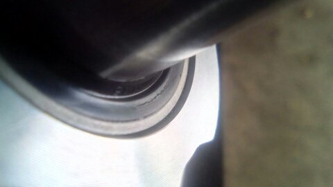

No i pojechał na warsztat, brak słów...

wirruss 5 Opublikowano 4 Października 2020 Co się dzieje z ciągnikiem i ile ma godzin? Odnośnik do komentarza https://www.agrofoto.pl/forum/gallery/image/788364-john-deere-6120m/#findComment-2757850
michalcium 1691 Opublikowano 4 Października 2020 Co dolega? Odnośnik do komentarza https://www.agrofoto.pl/forum/gallery/image/788364-john-deere-6120m/#findComment-2757870

sumek666 5103 Opublikowano 4 Października 2020 Nie. Znacznie nowszy model z zupełnie nowym silnikiem. Odnośnik do komentarza https://www.agrofoto.pl/forum/gallery/image/788364-john-deere-6120m/#findComment-2757876
soltys48 21716 Opublikowano 4 Października 2020 Co im najczęściej dolega? Odnośnik do komentarza https://www.agrofoto.pl/forum/gallery/image/788364-john-deere-6120m/#findComment-2757878
luki9610 228 Opublikowano 4 Października 2020 Tu chyba mógł się by wypowiedzieć @yacenty jego JD tez "zboczył pod latarnie" Odnośnik do komentarza https://www.agrofoto.pl/forum/gallery/image/788364-john-deere-6120m/#findComment-2757886
sumek666 5103 Opublikowano 4 Października 2020 W JD Jacka problemem głównie jest wadliwe turbo oraz uszczelka pod głowicą. Z tego co wiem to czasem wymiana na nowe nie pomaga. Odnośnik do komentarza https://www.agrofoto.pl/forum/gallery/image/788364-john-deere-6120m/#findComment-2757905
maxler 316 Opublikowano 4 Października 2020 Jak na razie nie wiadomo co, prawdopodobnie uszczelniacz na pompie wtryskowej. Zamiast 18 litrów oleju w silniku wyszło prawie 30 litery olejo-paliwa. Odnośnik do komentarza https://www.agrofoto.pl/forum/gallery/image/788364-john-deere-6120m/#findComment-2757908

pedro2 10679 Opublikowano 4 Października 2020 Jak na serwis pojechał to pewnie na uszczelniaxzu się nie skończy Odnośnik do komentarza https://www.agrofoto.pl/forum/gallery/image/788364-john-deere-6120m/#findComment-2757956
pracus74 16 Opublikowano 4 Października 2020 Ile ma mtg? Odnośnik do komentarza https://www.agrofoto.pl/forum/gallery/image/788364-john-deere-6120m/#findComment-2757967

maxler 316 Opublikowano 4 Października 2020 (edytowane) 1 godzinę temu, pedro2 napisał: Jak na serwis pojechał to pewnie na uszczelniaxzu się nie skończy Skończy bo na szczęście w nieszczęściu brat w serwisie JD pracuje . 1 godzinę temu, pracus74 napisał: Ile ma mtg? Niecałe 1700 Edytowane 4 Października 2020 przez maxler Odnośnik do komentarza https://www.agrofoto.pl/forum/gallery/image/788364-john-deere-6120m/#findComment-2758034
pedro2 10679 Opublikowano 4 Października 2020 (edytowane) 1 godzinę temu, maxler napisał: Skończy bo na szczęście w nieszczęściu brat w serwisie JD pracuje . A to faktycznie masz szczęście. Kolegi z wioski 5080m na mechanicznej pompie wymieniali pompę, za drugim razem wtryski bo nie chciał odpalać na ciepłym i dalej to samo. Wymienił w końcu sam pompę elektryczną zasilającą z allegro za półtorej stówki i wszystko ok. Edytowane 4 Października 2020 przez pedro2 1 Odnośnik do komentarza https://www.agrofoto.pl/forum/gallery/image/788364-john-deere-6120m/#findComment-2758113

maxler 316 Opublikowano 5 Października 2020 Jest i usterka. Odnośnik do komentarza https://www.agrofoto.pl/forum/gallery/image/788364-john-deere-6120m/#findComment-2758274
