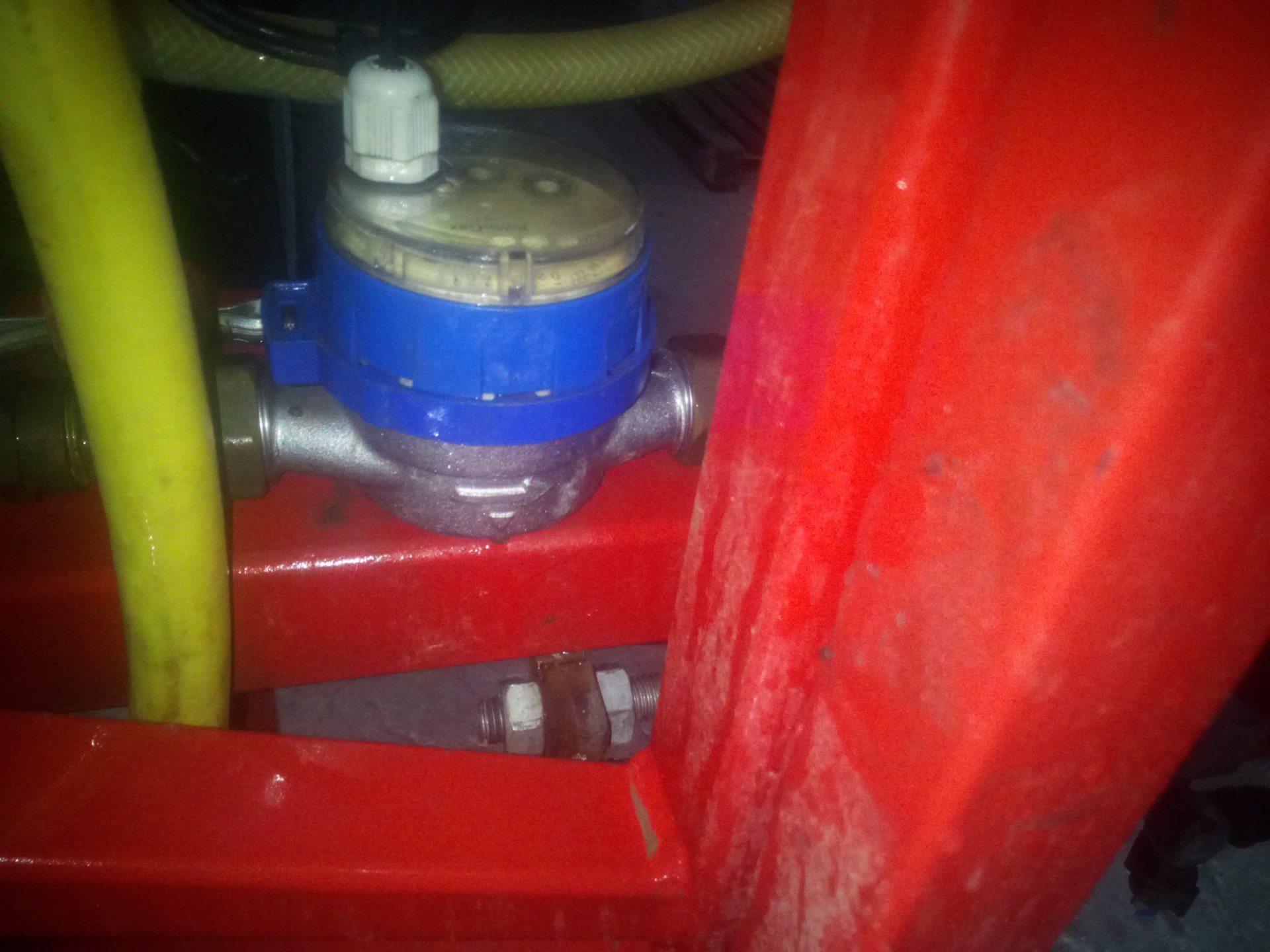

Właśnie się zastanawiałem jak to jest, czyli jak mam herosa z rozdzielaczem araga (zdj w galerii) to manometr ma kontakt z cieczą roboczą i mam nie zalewac przewodu olejem?
