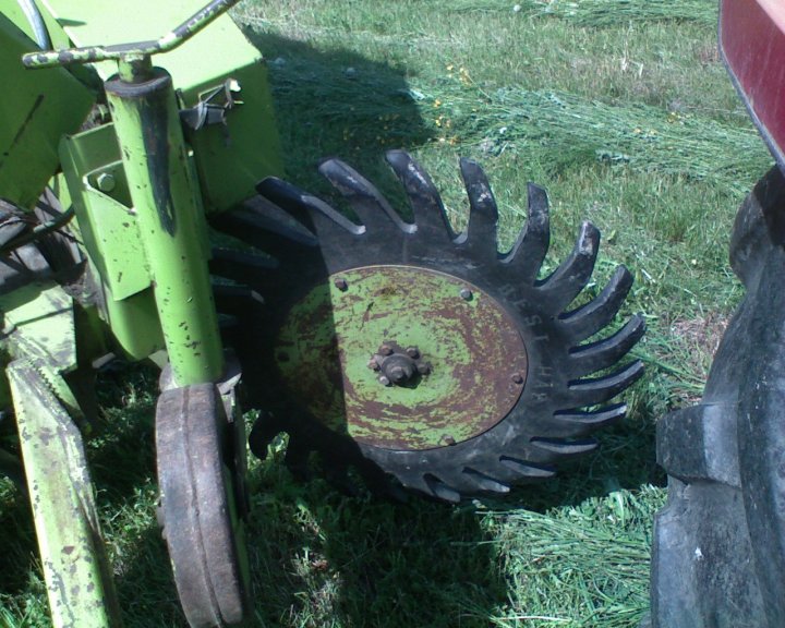

Trochę wygody xd czy ktoś ma pomysły żeby po bokach podbieracza siana nie gubiło?

Janek54321 27 Opublikowano 11 Maja 2020 wałek dogniatający z przodu Odnośnik do komentarza https://www.agrofoto.pl/forum/gallery/image/778873-claas-rollant-44-s/#findComment-2698999
robi57362 2833 Opublikowano 11 Maja 2020 Koła dograbiajace albo zmienić prase Odnośnik do komentarza https://www.agrofoto.pl/forum/gallery/image/778873-claas-rollant-44-s/#findComment-2699014

Michle18 8 Opublikowano 11 Maja 2020 Mam blachę nad pobieracz pomyślę z tymi kołami grabiacymi Odnośnik do komentarza https://www.agrofoto.pl/forum/gallery/image/778873-claas-rollant-44-s/#findComment-2699018

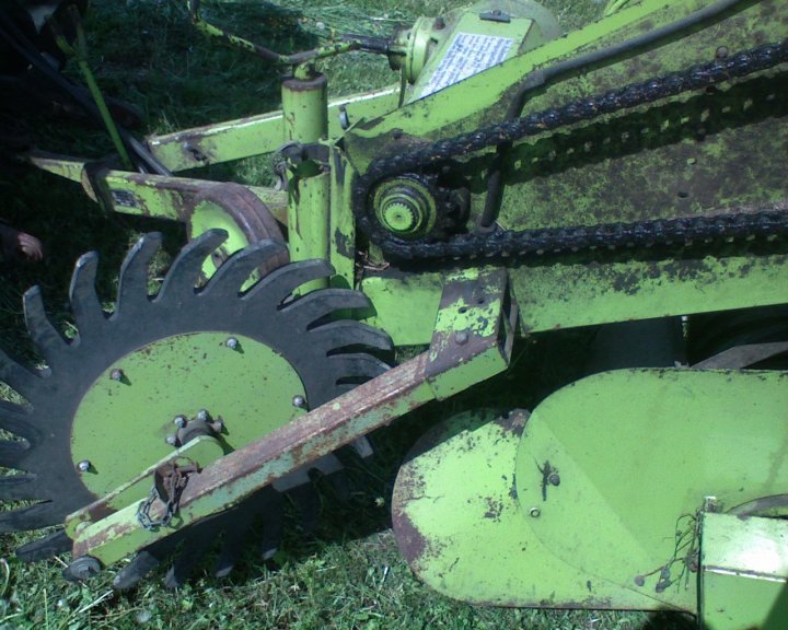

barteko1 52 Opublikowano 11 Maja 2020 Przyspawałeś to do ośki? Co do gubienia siana to ja dorobiłem z boku blachy, ale za wiele one nie dają, muszę je jeszcze dopracować Odnośnik do komentarza https://www.agrofoto.pl/forum/gallery/image/778873-claas-rollant-44-s/#findComment-2699208

Michle18 8 Opublikowano 12 Maja 2020 Czyli sposobu nie ma 😐barteko1 napisał: Przyspawałeś to do ośki? Co do gubienia siana to ja dorobiłem z boku blachy, ale za wiele one nie dają, muszę je jeszcze dopracować Tak przysoawalem do oski na tuleje a co Odnośnik do komentarza https://www.agrofoto.pl/forum/gallery/image/778873-claas-rollant-44-s/#findComment-2699259
Piotrek1975 1415 Opublikowano 12 Maja 2020 wróć fotkę żeby od dołu było widać jak zamontowane, może i ja bym do swojej AROBALE taki odrzutnik zrobił Odnośnik do komentarza https://www.agrofoto.pl/forum/gallery/image/778873-claas-rollant-44-s/#findComment-2699347
Michle18 8 Opublikowano 12 Maja 2020 Oki wrzucę jutro tylko Odnośnik do komentarza https://www.agrofoto.pl/forum/gallery/image/778873-claas-rollant-44-s/#findComment-2699373
Pigmei 2036 Opublikowano 12 Maja 2020 (edytowane) Niektóre Rollanty oryginalnie miały te boczne koła nagarniające po obu stronach i tak one wyglądały. Edytowane 12 Maja 2020 przez Pigmei Odnośnik do komentarza https://www.agrofoto.pl/forum/gallery/image/778873-claas-rollant-44-s/#findComment-2699377
