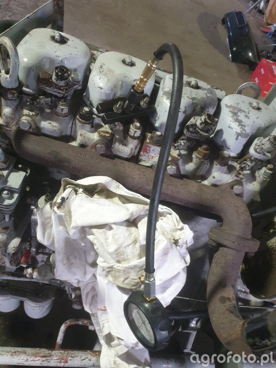

Genius9872 421 Opublikowano 3 Maja 2020 jakie ciśnienie powinno być? Odnośnik do komentarza https://www.agrofoto.pl/forum/gallery/image/778145-ursus-c-360/#findComment-2695038
Adi96 1850 Opublikowano 3 Maja 2020 od 26 do 30 bar poniżej 26 silnik do remontu Odnośnik do komentarza https://www.agrofoto.pl/forum/gallery/image/778145-ursus-c-360/#findComment-2695210
mds212 2168 Opublikowano 3 Maja 2020 Tylko taki pomiar jest miarodajny, bo zmniejszyl sie stopien sprezenia bo czujnik jest pewnie duzo mniejszy od wtryskiwacza 1 Odnośnik do komentarza https://www.agrofoto.pl/forum/gallery/image/778145-ursus-c-360/#findComment-2695216
Adi96 1850 Opublikowano 3 Maja 2020 Co ma do tego? Aby było szczelnie i kompresja się nie wydostawała można zrobić z obudowy wtryskiwacza i tam wkręcić manometr. 2 Odnośnik do komentarza https://www.agrofoto.pl/forum/gallery/image/778145-ursus-c-360/#findComment-2695224
Roki212 2041 Opublikowano 4 Maja 2020 (edytowane) Ma bardzo duże znaczenie, ten adapter musi mieć jak najmniejszy otwór wewnątrz i najlepiej zaworek zwrotny w miejscu gdzie powinna być końcówka. Jak są adaptery z dużym otworem wewnątrz właśnie czyli przykładowo z obudowy wtryskiwacza tak jak piszesz można zrobić to wynik będzie zakłamany, trzeba pokombinować aby w miejscu końcówki był zaworek wtedy jest ok. Tu masz od 20 minuty filmu jak mierzy adapterem takim z zestawu A tu masz pomiar adapterem o innej budowie i co wynik inny czyli ma znaczenie jak zbudowany jest adapter co się wstawia w miejsce wtryskiwacza. Chyba że właśnie komuś jeden h*j aby tylko był pomiar dla porównania przykładowo między cylindrami czy jest porównywalne Edytowane 4 Maja 2020 przez Roki212 Odnośnik do komentarza https://www.agrofoto.pl/forum/gallery/image/778145-ursus-c-360/#findComment-2695265
Adi96 1850 Opublikowano 5 Maja 2020 @Roki212 Ok przyznaje,walnąłem gafę przyznaję większa komora spalania tym mniejszy stopień sprężania adapter musi spełniać wymiary jak końcówka wtryskiwacza.Jeśli robimy taki test trzeba spełnić wymogi a nie gadać że test będzie miarodajny da się wszystko a nie tylko narzekać.Jak ja nie lubie takiego podejścia to tamto nie ma sensu a nic z tym nie zrobi. Odnośnik do komentarza https://www.agrofoto.pl/forum/gallery/image/778145-ursus-c-360/#findComment-2696246
mds212 2168 Opublikowano 5 Maja 2020 Czego nie rozumiesz? ZE taki test jest malo miarodajny jezeli pozmienialy sie objetosci? jedyne co moze za pomoca tego testu sprawdzic to porownac cisnienia miedzy cylindrami, czy ejst podobne czy ktoryms jest znaczaca slabsze Odnośnik do komentarza https://www.agrofoto.pl/forum/gallery/image/778145-ursus-c-360/#findComment-2696255
Roki212 2041 Opublikowano 5 Maja 2020 Bo większość wykonując takie pomiary właśnie robi porównanie między cylindrami i do tego wystarczy, ale co do oceny samego stanu to już co innego 1 Odnośnik do komentarza https://www.agrofoto.pl/forum/gallery/image/778145-ursus-c-360/#findComment-2696269
Adi96 1850 Opublikowano 5 Maja 2020 Jeśli adapter będzie równo lub lekko wystawał jak końcówka wtryskiwacza to jak ma być miarodajny,zgoda różnica między cylindrami jest tolerowana do maks bara ale można sprawdzić czy silnik mieści się w normie sprężania czy też do 0,5 bara się nie zmierzy.Można zrobić próbę szczelności cylindrów ale też nie pokaże czy silnik 100% szczelny a silnik silnikowi nie równy.Jak ma moc odpala dobrze i nie dymi to nie ma co szukać dziury w całym. Odnośnik do komentarza https://www.agrofoto.pl/forum/gallery/image/778145-ursus-c-360/#findComment-2696277
DTaras 2469 Opublikowano 5 Maja 2020 Narobisz testów a i tak nie będziesz wiedział jak ta smarująca część działa. Można sobie i pierdyknąć na przewodzie. Znasz jego objętość, odnieś do objętości komory, nanieś poprawkę. Jest precyzja. Tylko, jak na cylindrze będzie 27 a Ty się walniesz o pół atm. to silnik będzie żyleta? Trzeba powtórzyć porównawczo próbę z olejem. Moim zdaniem nie. Próba szczelności przy zdjętych kolektorach coś podpowie ale poco to? Odnośnik do komentarza https://www.agrofoto.pl/forum/gallery/image/778145-ursus-c-360/#findComment-2696311
