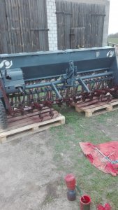

próby kręcone i za każdy raz wychodzi co innego

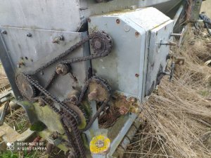

pawelec1997 30 Opublikowano 2 Kwietnia 2020 Od początku tak masz? Akurat mówia, że te agromasze są dość dokładne może skrzynia się pierdzieli Odnośnik do komentarza https://www.agrofoto.pl/forum/gallery/image/775334-agro-masz/#findComment-2679620
Piotruniu25 3806 Opublikowano 2 Kwietnia 2020 Na czas spoczynku między siewami skalę jak miałeś ustawioną? Odnośnik do komentarza https://www.agrofoto.pl/forum/gallery/image/775334-agro-masz/#findComment-2679621
tomo12 376 Opublikowano 2 Kwietnia 2020 @Piotruniu25 Jak powinna być ustawiona skrzynia w okresie garażowania siewnika? Odnośnik do komentarza https://www.agrofoto.pl/forum/gallery/image/775334-agro-masz/#findComment-2679623
Piotruniu25 3806 Opublikowano 2 Kwietnia 2020 Sam nie wiem ale w Poznaniaku mam przekładnie dwu krzywkową i zauważyłem że jak ustawiam na max to słychać jak sprężyna się wyciąga,tak więc bezpiecznie będzie jak ustawię na 0. Odnośnik do komentarza https://www.agrofoto.pl/forum/gallery/image/775334-agro-masz/#findComment-2679626
TheJanekTV 173 Opublikowano 2 Kwietnia 2020 Cofasz na skali do zera? Odnośnik do komentarza https://www.agrofoto.pl/forum/gallery/image/775334-agro-masz/#findComment-2679627

masterinstructor 30 Opublikowano 2 Kwietnia 2020 nie cofam do 0. załóżmy jak było na trzydzieści ustawiam na 35 robię 3 razy próbę i za każdy raz wychodzi inaczej Odnośnik do komentarza https://www.agrofoto.pl/forum/gallery/image/775334-agro-masz/#findComment-2679649
rex15 286 Opublikowano 2 Kwietnia 2020 chyba oczywiste, że na czas przerwy ustawia sie w pozycje ,,luźną", czyli tam gdzie dzwignia sama dąży Odnośnik do komentarza https://www.agrofoto.pl/forum/gallery/image/775334-agro-masz/#findComment-2679651
mikad 1232 Opublikowano 2 Kwietnia 2020 Tak jak kolega wyżej, jest nawet w instrukcji obsługi napisane żeby na czas postoju poluzować dźwignię przekładni. Odnośnik do komentarza https://www.agrofoto.pl/forum/gallery/image/775334-agro-masz/#findComment-2679662
Gość Opublikowano 2 Kwietnia 2020 30 minut temu, masterinstructor napisał: nie cofam do 0. załóżmy jak było na trzydzieści ustawiam na 35 robię 3 razy próbę i za każdy raz wychodzi inaczej Też tak mam, a jak ustawie np na 150kg robię trzy razy próbę, wychodzi +/- 5kg różnicy. Mówię sobie dobra przy wysiewie zboża 5kg w ta czy w ta to nie ma dużej różnicy. Pojadę wysieje równy hektar który jest w prostokącie bez żadnego klina. Znaczniki ustawione dobrze, poprzeczniak wysiany prawie na styk, a tam jakieś cuda bo wysiał więcej niż powinien. Czasami myli się prawie 15-20kg przy siewie zboża... Chyba wyśle im przekładnie do regeneracji... Odnośnik do komentarza https://www.agrofoto.pl/forum/gallery/image/775334-agro-masz/#findComment-2679663

Piotruniu25 3806 Opublikowano 2 Kwietnia 2020 Jeśli masz jeszcze gwarancję to nie czekaj tylko reklamuje.😉 Odnośnik do komentarza https://www.agrofoto.pl/forum/gallery/image/775334-agro-masz/#findComment-2679676
pawlus224 2673 Opublikowano 2 Kwietnia 2020 Nie chcę wkladac kija w mrowisko , ale przeciez Dżokery maja juz chyba trzecią skrzynię i ciągle nie mogą ustawic zeby wysial tyle ile wychodzi na probie kreconej . A tak na marginesie , jak bylo z dokladnoscią np w Poznaniakach 6 na skrzyni olejowej ? Odnośnik do komentarza https://www.agrofoto.pl/forum/gallery/image/775334-agro-masz/#findComment-2679680

masterinstructor 30 Opublikowano 2 Kwietnia 2020 Te przekładnie strasznie są lipne i awaryjne, próbowałem ustawić kwalifikowaną mieszankę zbożowa 200 kg na ha a wyszło 230 nie brałem pod uwagę poślizgu kół bo wtedy wyszło by jeszcze więcej Odnośnik do komentarza https://www.agrofoto.pl/forum/gallery/image/775334-agro-masz/#findComment-2679703

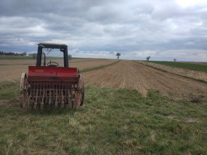

czesio200 3401 Opublikowano 2 Kwietnia 2020 U mnie w poznaniaku 6 próby raczej wychodzą dobrze, gorzej już z siewem. Mam piachy poznaniak ma wąskie kółko więc mocno tonie do tego pomiędzy redlicą a kołem zbiera się ziemia przez co wysiew jest bardo oszukany. Jak już więdze co się dzieje z kołem to musze zwiekszyć wysiew. Najlepiej się sieje po zimowej orce na wiosnę. Jockery maja Unie a nie Agromasza. Odnośnik do komentarza https://www.agrofoto.pl/forum/gallery/image/775334-agro-masz/#findComment-2679711

tom54321 44 Opublikowano 2 Kwietnia 2020 A ja na swojego poznaniaka 6 nie mogę powiedzieć złego słowa sieje dokładnie. Sialem raz rzodkiew olejsta 10 kg na ha i wyszło dobrze myśle ze rzepak tez by wysial Odnośnik do komentarza https://www.agrofoto.pl/forum/gallery/image/775334-agro-masz/#findComment-2679734
