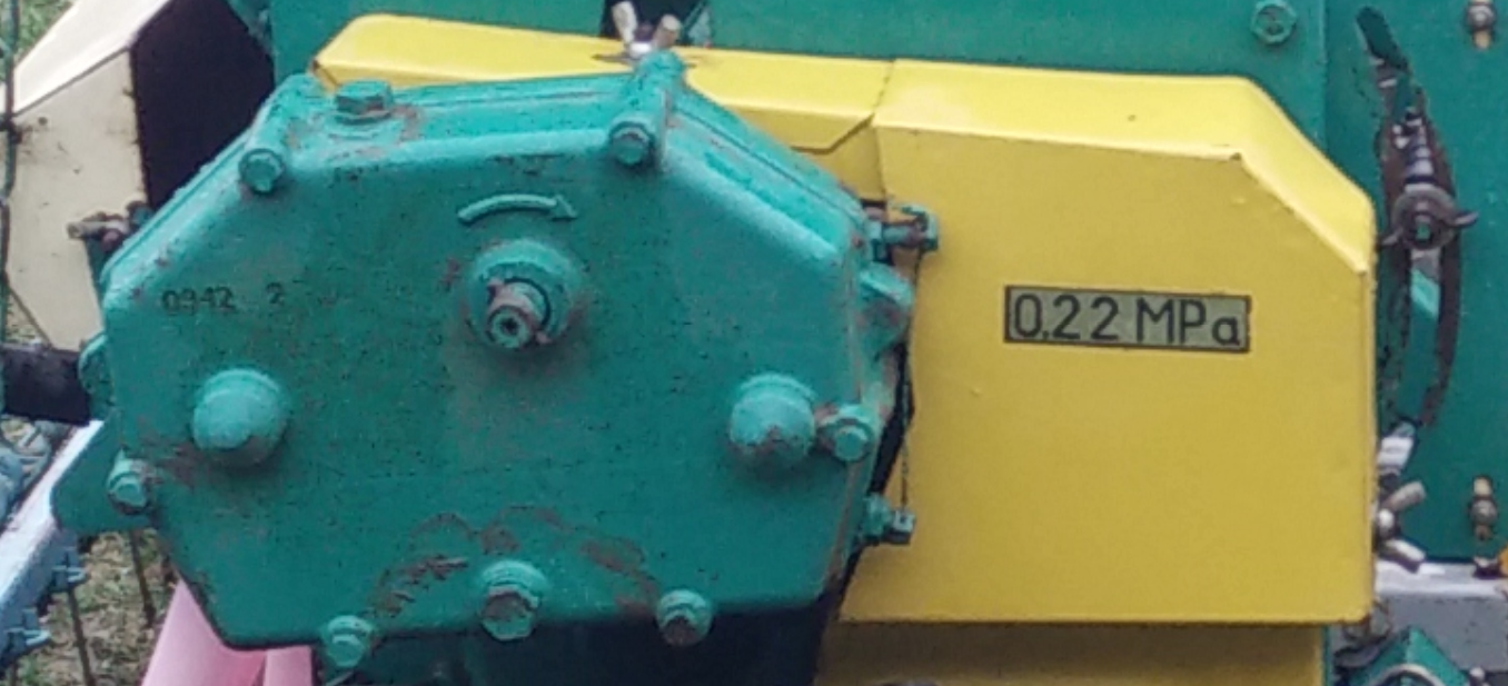

masterinstructor 30 Opublikowano 3 Kwietnia 2020 Bizon1201 napisał:A mieszadło też ci się kręci podczas próby? Czy tylko same aparaty? Po wiosennych zasiewach oddaj skrzynie na reklamacjęZaraz to sprawdzę czy mieszadło się porusza ale raczej powinno bo przy próbie kręconej rozłączam napęd od koła a reszta pozostaje bez zmian Odnośnik do komentarza https://www.agrofoto.pl/forum/gallery/image/775334-agro-masz/page/3/#findComment-2680040
Michal952_5 3 Opublikowano 3 Kwietnia 2020 W moim SR300 próba z korby wychodziła na 3 razy tak samo a w polu co innego wychodziło. Zacząłem robić próbę kręcąc kołem wyniki inne niż z korby ale w polu wychodzi tak jak z próby (z doliczeniem poślizgu koła). Odnośnik do komentarza https://www.agrofoto.pl/forum/gallery/image/775334-agro-masz/page/3/#findComment-2680041
rex15 289 Opublikowano 3 Kwietnia 2020 Sprecyzujcie słowo ,,cofać na 0" bo np w sn300 luz skrzyni jest w pozycji maksymalnej, a na 0 jest najwiekszy napór na drzwignie w innych skrzyniach z tego co wiem roznie to jest Odnośnik do komentarza https://www.agrofoto.pl/forum/gallery/image/775334-agro-masz/page/3/#findComment-2680133
kamil255 309 Opublikowano 3 Kwietnia 2020 Masz ustawione przykładowo na skali na 12 i chcąc zmienić na 13 musisz najpierw przesunąć do pozycji 0, a dopiero później na 13 Odnośnik do komentarza https://www.agrofoto.pl/forum/gallery/image/775334-agro-masz/page/3/#findComment-2680139
Piotruniu25 3894 Opublikowano 3 Kwietnia 2020 A w Poznaniaku musisz przesunąć na max i wtedy jest luz skrzyni. Odnośnik do komentarza https://www.agrofoto.pl/forum/gallery/image/775334-agro-masz/page/3/#findComment-2680175
rex15 289 Opublikowano 3 Kwietnia 2020 Czyli jak powinno sie przestawiac dzwignie w takim przypadku jak wyzej napisalem? Cofnac na 0, czyli napiąc sprezyn (czy co tam jest), czy dac na maks, czyli poluzowac i wtedy na odpowiednią wartosc ustawic? Odnośnik do komentarza https://www.agrofoto.pl/forum/gallery/image/775334-agro-masz/page/3/#findComment-2680195
kamil255 309 Opublikowano 3 Kwietnia 2020 W siewnikach uni, agromasz każdy zaleca tak jak napisałem wyżej, tak nawiasem mówiąc to chyba nigdy się człowiek nie doczeka na jakąś porządną przekładnie polskiej produkcji, a wystarczyłoby się wzorować na zachodnich i nie byłoby problemów, ale ci pseudo konstruktorzy jeszcze nie wpadli na taki pomysł, lepiej klepać dalej dziadostwo i później się dziwić, że ludzie kupują zachodnie używki... Odnośnik do komentarza https://www.agrofoto.pl/forum/gallery/image/775334-agro-masz/page/3/#findComment-2680220
KiQ 14 Opublikowano 3 Kwietnia 2020 Tego sprzętu dokładnie nie ustawisz Odnośnik do komentarza https://www.agrofoto.pl/forum/gallery/image/775334-agro-masz/page/3/#findComment-2680223
Gość Opublikowano 3 Kwietnia 2020 Siewnik z Unii serii FS mają skrzynie trzykrzywkowe i tam jest brak problemów z normami, dlatego w nowym poznaniaku za dwa miesiące będzie taka skrzynia 🙂 Odnośnik do komentarza https://www.agrofoto.pl/forum/gallery/image/775334-agro-masz/page/3/#findComment-2680259
rex15 289 Opublikowano 3 Kwietnia 2020 agromasz ma skrzynie ze starego poznaniaka, wiec jak jest ,,zdrowa" to da sie dokladnie ustawic Odnośnik do komentarza https://www.agrofoto.pl/forum/gallery/image/775334-agro-masz/page/3/#findComment-2680261
Gość Opublikowano 3 Kwietnia 2020 Mój poznaniak ma jeszcze te okrągła skrzynie i nie mam z nią problemów. W polonezie miałem skrzynie, które też ponoć oszukiwały, a problem polegał na tym, że ludzie jeździli z dużą prędkościa, gdzie producent w instrukcji podał max prędkość 8 km/h. Ale to było 12 lat temu 🙂 Odnośnik do komentarza https://www.agrofoto.pl/forum/gallery/image/775334-agro-masz/page/3/#findComment-2680271
rex15 289 Opublikowano 3 Kwietnia 2020 Ja mialem kiedys w poznaniaku taką skrzynie i chyba taka sama, tylko po lekkiej zmianie wygladu jest w agromaszu Odnośnik do komentarza https://www.agrofoto.pl/forum/gallery/image/775334-agro-masz/page/3/#findComment-2680274
poosa21 992 Opublikowano 3 Kwietnia 2020 U mnie w poznaniaku miałem taką skrzynie i w rzepaku jak ustawiłem 2.8kg to po zasianiu 9ha i zważeniu co zostało wyszło 2.75kg czyli idealnie. W próbie kręconej zamiast obrotów kołem 16.5 robiłem 15. Robiłem to na podstawie doświadczeń z lat poprzednich. W zbożu robiłem 16 obrotów. Odnośnik do komentarza https://www.agrofoto.pl/forum/gallery/image/775334-agro-masz/page/3/#findComment-2680296
Mich9 671 Opublikowano 3 Kwietnia 2020 rex15 napisał: Czyli jak powinno sie przestawiac dzwignie w takim przypadku jak wyzej napisalem? Cofnac na 0, czyli napiąc sprezyn (czy co tam jest), czy dac na maks, czyli poluzowac i wtedy na odpowiednią wartosc ustawic? odpowie ktos? Odnośnik do komentarza https://www.agrofoto.pl/forum/gallery/image/775334-agro-masz/page/3/#findComment-2680301
pawelec1997 30 Opublikowano 3 Kwietnia 2020 Ja np dziś poszedłem do siebie do siewnika i próbowałem dać na zero i na największe i w obie strony szło z tą samą siła i jak była popuszczina wajha to stała w miejscu,, Odnośnik do komentarza https://www.agrofoto.pl/forum/gallery/image/775334-agro-masz/page/3/#findComment-2680303
Mich9 671 Opublikowano 3 Kwietnia 2020 W kongskilde luz jest w pozycji maksymalnej. Odnośnik do komentarza https://www.agrofoto.pl/forum/gallery/image/775334-agro-masz/page/3/#findComment-2680304
pawelec1997 30 Opublikowano 3 Kwietnia 2020 Co siewnik to jest inaczej, A jakiego masz kongskilde, Ecoline? Ja chciałem profiline, ale cena była duża prawie 50 tys i padło na Brodnicę Odnośnik do komentarza https://www.agrofoto.pl/forum/gallery/image/775334-agro-masz/page/3/#findComment-2680306
Mich9 671 Opublikowano 3 Kwietnia 2020 Demeter classic. Używka. Tak samo nowa amazonka 55 tyś na kółkach. Odnośnik do komentarza https://www.agrofoto.pl/forum/gallery/image/775334-agro-masz/page/3/#findComment-2680307
pawelec1997 30 Opublikowano 3 Kwietnia 2020 Kiedys top agar robili testy właśnie tego Demeter classic, poznaniaka, amazone i famarola,, to właśnie kongskilde miał najbardziej równy wysiew co do próby kręconej i naimniej ziaren zostawało w skrzyni i jak się nie mylę w poznaniaku było najgirzej z utrzymaniem dawki Odnośnik do komentarza https://www.agrofoto.pl/forum/gallery/image/775334-agro-masz/page/3/#findComment-2680309
rex15 289 Opublikowano 3 Kwietnia 2020 Jeśli juz ten nowszy poznaniak niz z mojego zdjecia to wiadome, zaczeli cos grzebac w skrzyni i tak zostalo do dnia dzisiejszego Odnośnik do komentarza https://www.agrofoto.pl/forum/gallery/image/775334-agro-masz/page/3/#findComment-2680310
pawelec1997 30 Opublikowano 3 Kwietnia 2020 Tam był. Ten niebieski taki z rolmaszu Skrzynie też już miał inna jak ty, w polonezach chyba ją montowali Odnośnik do komentarza https://www.agrofoto.pl/forum/gallery/image/775334-agro-masz/page/3/#findComment-2680311
Mich9 671 Opublikowano 3 Kwietnia 2020 Siewnik z 2007 roku. Nie narzekam. Mam na talerzach za tyle ile byłby agromasz na stopkach. Minusem jest to że próba na 2,5 ha to trzeba 93 razy korbą przekręcić. Tylko w zbożach robię na 1 ar 37,2 razy i wysiewa dobrze. W zbożu zostanie może z 10 kg aparaty muszą być zasypane bo inaczej nie wysieje. Za to rzepak wysieje do ostatniego ziarenka i nie ma z tym problemu. Ale dokładność w rzepaku ma super. Wymieniłem właśnie go za niebieskiego poznaniaka z rolmaszu bo hybrydy rzepaku to tam na ujemnej skali siałem i wychodziło dopiero te 2,5 kg 😂 Skrzynia na zero a tu 4 kg wychodzi 😁 Odnośnik do komentarza https://www.agrofoto.pl/forum/gallery/image/775334-agro-masz/page/3/#findComment-2680312
pawelec1997 30 Opublikowano 3 Kwietnia 2020 (edytowane) U mnie Brodnica odziwo w zbożu też trzyma normę, rzepaku nie sialem, bo akurat jeszcze siewnik nie przyszedł i musiałem starym polaninem siać , ciekawe właśnie jak z rzepakiem będzie, Edytowane 3 Kwietnia 2020 przez pawelec1997 Odnośnik do komentarza https://www.agrofoto.pl/forum/gallery/image/775334-agro-masz/page/3/#findComment-2680314
