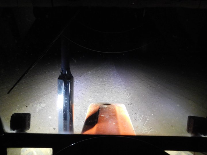

Wieczorna uprawa pod zasiew mieszanki zbożowej czyli z polskiego na nasze to po powrocie z jednego etatu, zaczynamy drugi etat :)
Jednak co ledy to ledy, przód 2x 48W tył również 2x48W wszystkie ze światłem rozpraszającym, fakt zdjęcia nie oddają rzeczywistości ale powiem wam, że jest dobrze :)

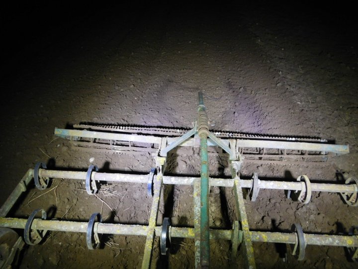

@Adi96 Jak widać na załączonym obrazku to muszą pasować :) Jedyny minus takiego połączenia to jak śruba mocująca poluzuje się trochę to ząb zaczyna wtedy iść trochę bokiem ale chwila przerwy na korektę i dokręcenie śruby i lecimy dalej. Także jak widać to da się :D A poza tym to nie wiem kto twierdził, że nie pasują... Widzę po Tobie wielkie zdziwienie ;)
Edytowane przez WitekRolnik
Owszem jest zdziwienie bo myślałem nad przeróbką kultywatora.Obrócić tą ramę gdzie są mocowania zębów z 45 stopni na 90 czyli na kąt prosty i dopiero dać te wąskie zęby które stawiają mniej oporu,oraz wałek strunowy ma łatwiej wyrównać po nich niż jeżeli z tych fabrycznych wiesz na pewno o czym mówię.Skoro się da,to dobra nowina.Powiadasz że się odkręcają a zastosowałeś nakrętki samo kontrujące? to znaczy z teflonem możne one by zaradziły temu samo odkręcaniu się.Mógłbyś dostarczyć foty jak to wygląda z bliska i podesłać na PW?
Edytowane przez Adi96
@Adi96 Doskonale rozumiem i wiem o co Ci chodzi :) A poza tym mam porównanie jeden kultywator na szerokim zębie i z tyłu brony oraz ten na wąskim zębie plus strunowy więc jest duża różnica w uprawie między nimi. Właśnie są tylko zastosowane zwykłe nakrętki i właśnie myślę wymienić na samokątry powinno wyjść lepiej
Ok, jak znajdę odrobinę czasu to zrobię kilka fotek i podeślę na pw :)
