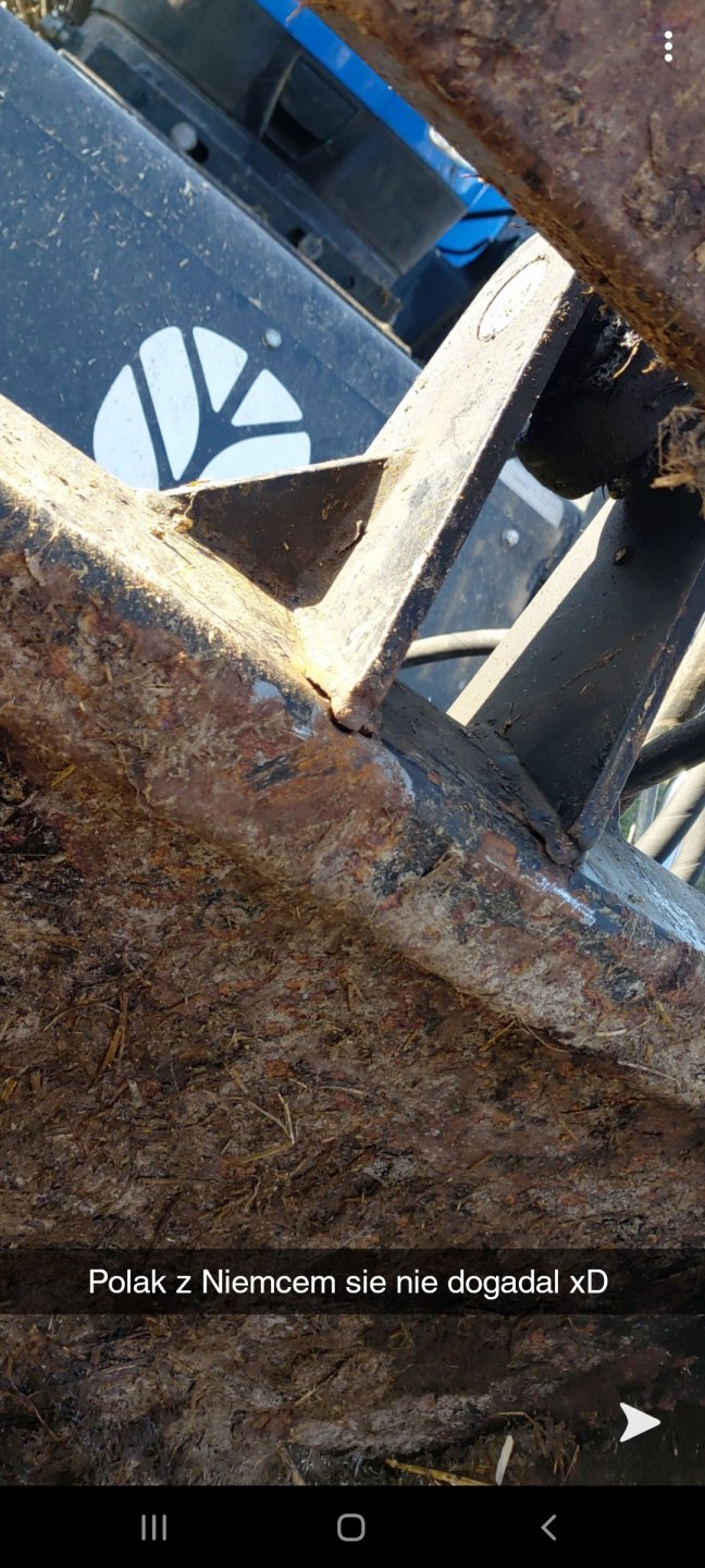

następna awaria co za brukiew

hubertuss 6158 Opublikowano 21 Lutego 2020 Nie ma co się dziwić. Teraz tyle tego rzemiosła się narobiło i każdy przeważnie ceną konkuruje. Ja mam na 6 cylindrowym mf 4270 hydrameta 16. Nie raz tylne koła od ziemi się odrywały. A tur za bardzo nawet luzów nie ma. Odnośnik do komentarza https://www.agrofoto.pl/forum/gallery/image/771312-metal-technik/page/2/#findComment-2656025
Grabos1981 804 Opublikowano 21 Lutego 2020 ale żaden zachodni nie pochwali się amortyzacją tura w 4 kierunkach plus amortyzacja skrętna👅 sam widziałem jak taki tur nie tylko chodził góra dół na amortyzacji a i w takim stopniu na boki że nie wróżyłem długiego czasu eksploatacji. po niecałym roku konstrukcja wporcza była cała popękana. Na domiar złego przy nie równym obciążeniu było widać jak się skręca...... czego na moim Metal Fachu nie widać. Odnośnik do komentarza https://www.agrofoto.pl/forum/gallery/image/771312-metal-technik/page/2/#findComment-2656171
masterinstructor 30 Opublikowano 21 Lutego 2020 Grabos1981 napisał:ale żaden zachodni nie pochwali się amortyzacją tura w 4 kierunkach plus amortyzacja skrętna👅 sam widziałem jak taki tur nie tylko chodził góra dół na amortyzacji a i w takim stopniu na boki że nie wróżyłem długiego czasu eksploatacji. po niecałym roku konstrukcja wporcza była cała popękana. Na domiar złego przy nie równym obciążeniu było widać jak się skręca...... czego na moim Metal Fachu nie widać.O panie dobrze napisano i niezwykle celne spostrzeżenia. No cóż ironicznie mogę dodać waga się zgadza ,Gorzej z jakością. Odnośnik do komentarza https://www.agrofoto.pl/forum/gallery/image/771312-metal-technik/page/2/#findComment-2656179
czesio200 3401 Opublikowano 21 Lutego 2020 póki co to proximą miota a tur się trzyma więc nie jest aż tak źle. Odnośnik do komentarza https://www.agrofoto.pl/forum/gallery/image/771312-metal-technik/page/2/#findComment-2656182
Grabos1981 804 Opublikowano 21 Lutego 2020 @czesio tak może być. oni mają chyba parę rodzai lub szerokości samego wysięgnika. Na zetorze może się jakoś trzymać i nie twierdze że nie. ale niby ten sam model na białorusie i jeszcze szerszy na reno to już tragedia. Odnośnik do komentarza https://www.agrofoto.pl/forum/gallery/image/771312-metal-technik/page/2/#findComment-2656189
czesio200 3401 Opublikowano 21 Lutego 2020 szerokości to nie wiem a długości to są 3. Ja mam ten średni. u mnie ta adaptacja to jebitna jest zresztą sam tur też maywny jest. Oczywiście wszystko zależy jaka to stal. Niby hodowli nie mam a 500t obotnika już przerzucił. Do tego 700bel słomy praktycznie po 3-4 razy każdą brał. wapno zboże jakieś drobne prace ziemne póki co bez zastrzeżen. Kiedys trochę opuszczał jak dlugo stał w garażu ale teraz coś mu przeszło. Odnośnik do komentarza https://www.agrofoto.pl/forum/gallery/image/771312-metal-technik/page/2/#findComment-2656224

krzysio22 1085 Opublikowano 21 Lutego 2020 Dnia 15.02.2020 o 16:46, tomek904 napisał: mam tura 6 z polmotu nieraz brałem 2t na paleciaku łyżka do zboża 1.2m3 10lat bezawaryjnie przepracowane mogę sprzedać za 15tys Jak ten tur jest tak samo twardy jak krokodyl, to podziękuje. Ogólnie gdyby nie ten incydent to krokodyl, łyżka i chwytak sa wykonane naprawdę solidnie. Odnośnik do komentarza https://www.agrofoto.pl/forum/gallery/image/771312-metal-technik/page/2/#findComment-2656240
czesio200 3401 Opublikowano 21 Lutego 2020 Ja krokodyla mam "sam" nie rozerwie sie , bo wiem z czego zrobiłem. A łyżke to mam jakąś zwykłą nie wiem nawet czy to MT czy coś innego. Odnośnik do komentarza https://www.agrofoto.pl/forum/gallery/image/771312-metal-technik/page/2/#findComment-2656265
krzysio22 1085 Opublikowano 21 Lutego 2020 Ogólnie to materiał i caly krodyl wygląda naprawde bardzo masywnie, w porównaniu z innymi polskimi wypada na plus. Tylko mógłby być ciut szerszy. Odnośnik do komentarza https://www.agrofoto.pl/forum/gallery/image/771312-metal-technik/page/2/#findComment-2656267
Uziu92 10040 Opublikowano 22 Lutego 2020 stal z tego samego grajdołu co na wolmecie 😂 Odnośnik do komentarza https://www.agrofoto.pl/forum/gallery/image/771312-metal-technik/page/2/#findComment-2656490
