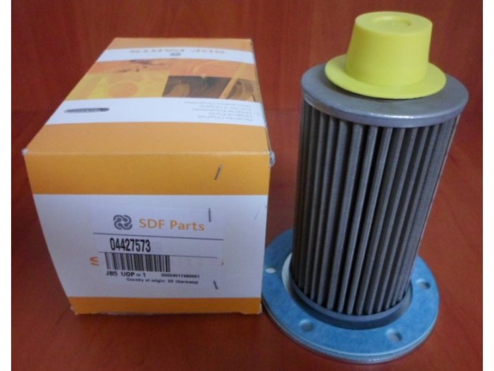

A czy kojarzysz gdzie taki filtr się znajduje w Agrotronie? Bo wyczytałem, że jeszcze jest taki filtr oleju smarowego, którego nie wymieniałem.
