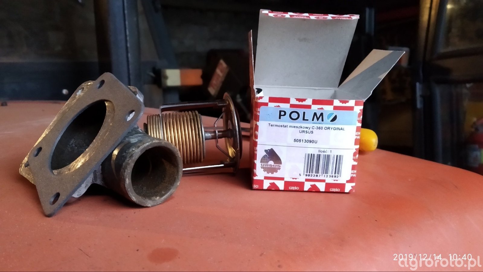

Termostat , jak myślicie będzie działać ? 😁
Rolnik1973 20964 Opublikowano 14 Grudnia 2019 Jak zalejesz płynem to będzie, bo na wodzie to zaraz osad łapnie i po robocie. 2 Odnośnik do komentarza https://www.agrofoto.pl/forum/gallery/image/767302-ursus-c-355m/#findComment-2608298
GRZES1545 11611 Opublikowano 14 Grudnia 2019 Ja nie rozumiem jak można na wodzie jeździć 😬 płyn 10l 50zl ogarnąć wycieki jak są i nie robić z siebie i ciagnika ,,dziada" 1 Odnośnik do komentarza https://www.agrofoto.pl/forum/gallery/image/767302-ursus-c-355m/#findComment-2608307
sumek666 5103 Opublikowano 14 Grudnia 2019 W 80tce czy to płyn czy woda termostat jest do d*py. Odnośnik do komentarza https://www.agrofoto.pl/forum/gallery/image/767302-ursus-c-355m/#findComment-2608310
Uziu92 10057 Opublikowano 14 Grudnia 2019 2 minuty temu, GRZES1545 napisał: Ja nie rozumiem jak można na wodzie jeździć 😬 płyn 10l 50zl ogarnąć wycieki jak są i nie robić z siebie i ciagnika ,,dziada" nawet taniej można kupić 1 Odnośnik do komentarza https://www.agrofoto.pl/forum/gallery/image/767302-ursus-c-355m/#findComment-2608312
DANDYS 3340 Opublikowano 14 Grudnia 2019 GRZES1545 napisał: Ja nie rozumiem jak można na wodzie jeździć 😬 płyn 10l 50zl ogarnąć wycieki jak są i nie robić z siebie i ciagnika ,,dziada" Chętnie bym przeszedł na płyn ale się boję że wyplucze coś... Odnośnik do komentarza https://www.agrofoto.pl/forum/gallery/image/767302-ursus-c-355m/#findComment-2608317
Aktis 319 Opublikowano 14 Grudnia 2019 u mnie jak kiedys ojciec mial c360 na wodzie, to zimą zalewał gorącą wodą i palił bez problemowo. Przy czym zimą ten traktor był używany sporadycznie. Może dlatego część ludzi jest jeszcze przy wodzie. Odnośnik do komentarza https://www.agrofoto.pl/forum/gallery/image/767302-ursus-c-355m/#findComment-2608318
Genius9872 421 Opublikowano 14 Grudnia 2019 ciągnik z 5 lat na płynie jeździ , a termostat dostał dopiero teraz, dodam że przypadkiem, przede mną klient kupował więc i ja kupiłem 😁 a jak będzie zobaczymy , dziś trochę popracujemy to zobaczymy 😃 więc trzymajcie kciuki 😀 1 Odnośnik do komentarza https://www.agrofoto.pl/forum/gallery/image/767302-ursus-c-355m/#findComment-2608320
Nikita_Bennet 353 Opublikowano 14 Grudnia 2019 wstawiałem podobny kilka lat temu (też mieszkowy a nie gówno z blaszką). Zalałem płynem, trochę gdzieś na kranikach się pociło i przewody wymieniłem z czego jeden wstawiłem silikonowy. Od 2-3 lat chyba ze 2 razu dolane ciutkę płynu bo to jednak trochę odparowuje a poza tym chodzi elegancko. 1 Odnośnik do komentarza https://www.agrofoto.pl/forum/gallery/image/767302-ursus-c-355m/#findComment-2608327
Uziu92 10057 Opublikowano 14 Grudnia 2019 ja kupiłem polmo ten zwykły i zrobił juz 170 mtg i puki co działa, także nie jest źle, bo niektórzy pisali ze 20-50h jak podziała to będzie git. Odnośnik do komentarza https://www.agrofoto.pl/forum/gallery/image/767302-ursus-c-355m/#findComment-2608329
Gość Opublikowano 14 Grudnia 2019 sumek666 napisał: W 80tce czy to płyn czy woda termostat jest do d*py. Bajki piszesz. Mam wstawioną Merę kilka lat temu i żadnych problemów. W 60ce mam też zwykły też chyba z Mery i działa, choć już prawie nic nie robi, ale wcześniej trochę popracowałem nim jak miał sporo roboty. Odnośnik do komentarza https://www.agrofoto.pl/forum/gallery/image/767302-ursus-c-355m/#findComment-2608358
sumek666 5103 Opublikowano 14 Grudnia 2019 Jaki masz ciągnik dokładnie? Odnośnik do komentarza https://www.agrofoto.pl/forum/gallery/image/767302-ursus-c-355m/#findComment-2608359
Genius9872 421 Opublikowano 14 Grudnia 2019 sumek666 napisał: Jaki masz ciągnik dokładnie? jeśli to pytanie było do mnie to mam ciągnik taki jak w opisie , plus mała modyfikacja silnika Odnośnik do komentarza https://www.agrofoto.pl/forum/gallery/image/767302-ursus-c-355m/#findComment-2608386
sumek666 5103 Opublikowano 14 Grudnia 2019 Do Tomka. Odnośnik do komentarza https://www.agrofoto.pl/forum/gallery/image/767302-ursus-c-355m/#findComment-2608387
mds212 2168 Opublikowano 14 Grudnia 2019 (edytowane) Ludzie jezdzili 40 lat na wodzie ursusami i sie nic nie dzialo Sam zalalem 2 lata ciapka plynem ktory chodzil 40 lat na wodzie i wsio bangla Sto arzy lepiej jezdzic na wodzie ale z termostatem niz na plynie ebz termostatu Edytowane 14 Grudnia 2019 przez mds212 Odnośnik do komentarza https://www.agrofoto.pl/forum/gallery/image/767302-ursus-c-355m/#findComment-2608473
GRZES1545 11611 Opublikowano 14 Grudnia 2019 15 minut temu, mds212 napisał: Ludzie jezdzili 40 lat na wodzie ursusami i sie nic nie dzialo Sam zalalem 2 lata ciapka plynem ktory chodzil 40 lat na wodzie i wsio bangla Sto arzy lepiej jezdzic na wodzie ale z termostatem niz na plynie ebz termostatu Sto razy lepiej na wodzie🤔, to jakie korzyści z jazdy na wodzie i bez termostatu ? Odnośnik do komentarza https://www.agrofoto.pl/forum/gallery/image/767302-ursus-c-355m/#findComment-2608490
sumek666 5103 Opublikowano 14 Grudnia 2019 Ja wywaliłem termostat bo cały czas było 100-110° Bez termostatu mam 80-85° Odnośnik do komentarza https://www.agrofoto.pl/forum/gallery/image/767302-ursus-c-355m/#findComment-2608495
Uziu92 10057 Opublikowano 14 Grudnia 2019 ja c360 też bez jeździłem jak w ciężkich pracach pracował, w belarce latem z termostatem nie szło 3 bel zrobić 😁 dodam że chłodnica nowa tylko wentylator był stary , więc wywalony był , teraz założyłem bo tylko sie pyrka przeważnie Odnośnik do komentarza https://www.agrofoto.pl/forum/gallery/image/767302-ursus-c-355m/#findComment-2608511
Gość Opublikowano 14 Grudnia 2019 Przelewanie gorąca wodą Naprawdę ktoś wierzy że to działa Odnośnik do komentarza https://www.agrofoto.pl/forum/gallery/image/767302-ursus-c-355m/#findComment-2608523
Uziu92 10057 Opublikowano 14 Grudnia 2019 akurat to czysta fizyka i zdziwię Cie ale działa . Odnośnik do komentarza https://www.agrofoto.pl/forum/gallery/image/767302-ursus-c-355m/#findComment-2608529
krystekc355 196 Opublikowano 14 Grudnia 2019 25 minut temu, sumek666 napisał: Ja wywaliłem termostat bo cały czas było 100-110° Bez termostatu mam 80-85° Obczaj chlodnice pewne kurzem zabita jak u znajomego bez termostatu jezdzi a wskazowka od tempreatury az na czerwone pole wchodzila Odnośnik do komentarza https://www.agrofoto.pl/forum/gallery/image/767302-ursus-c-355m/#findComment-2608530
sumek666 5103 Opublikowano 14 Grudnia 2019 Wykluczone. Czyszczona regularnie zarówno powietrzem i myjką. Odnośnik do komentarza https://www.agrofoto.pl/forum/gallery/image/767302-ursus-c-355m/#findComment-2608535
Gość Opublikowano 14 Grudnia 2019 6 minut temu, Uziu92 napisał: akurat to czysta fizyka i zdziwię Cie ale działa . może jeszcze wskazówka termometru sie podniesie po przekręceniu stacyjki ? Odnośnik do komentarza https://www.agrofoto.pl/forum/gallery/image/767302-ursus-c-355m/#findComment-2608542
krystekc355 196 Opublikowano 14 Grudnia 2019 no to mozesz miec wskaznik przeciagniety jak u mnie wskazowka nie schodzila do pozycji zerowej tylko zostawala lekko przed zielonym a podczas pracy wskaznik wchodzil ciagle na czerwone pole i czlowiek myslal ze sie przegrzewa po wymianie na nowy wszystko jest ok Odnośnik do komentarza https://www.agrofoto.pl/forum/gallery/image/767302-ursus-c-355m/#findComment-2608546
Uziu92 10057 Opublikowano 14 Grudnia 2019 nie podniesie ale wystarczy że blok się trochę ogrzeje i już inaczej zapali , chyba po cos ludzie montują grzałki . w c330 była ogromna różnica w odpalaniu jak się woda gorąca zalało . Odnośnik do komentarza https://www.agrofoto.pl/forum/gallery/image/767302-ursus-c-355m/#findComment-2608547
krystekc355 196 Opublikowano 14 Grudnia 2019 grzalka rzecz fajna ale taka w glowicy albo w blok bo te co sa na rynku montowane w przewod to chyba raczej szalu nie robia i jeszcze to wywalenie termostatu zeby funkcjonowalo Odnośnik do komentarza https://www.agrofoto.pl/forum/gallery/image/767302-ursus-c-355m/#findComment-2608551
