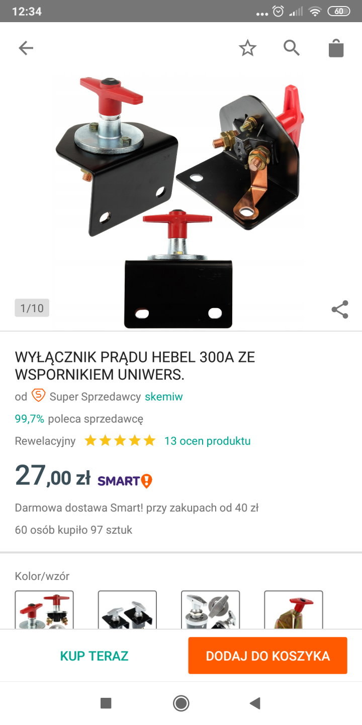

rolnik115 140 Opublikowano 7 Grudnia 2019 No to coś Ci się chyba pomyliło, orginalny hebel w zetorze jest na -, w deutzu mam tak samo. Kto Ci takich bzdur nagadał że hebel musi być na + ? Odnośnik do komentarza https://www.agrofoto.pl/forum/gallery/image/766916-ursus-c-4011-skrzynka-bezpiecznikow/page/3/#findComment-2604285
Bananek 18081 Opublikowano 7 Grudnia 2019 GRZES1545 napisał:Pierwsze widzę że hebel na minusie ma być. Widziałem kilka instalacji w maszynach i każda miała hebel na przewodzie (+). Panie elektryk 🤓to mało widziałeś, Panie elektryk. mebel ma rozlaczac masę.hebel Odnośnik do komentarza https://www.agrofoto.pl/forum/gallery/image/766916-ursus-c-4011-skrzynka-bezpiecznikow/page/3/#findComment-2604288

GRZES1545 11410 Opublikowano 7 Grudnia 2019 (edytowane) 53 minuty temu, rolnik115 napisał: No to coś Ci się chyba pomyliło, orginalny hebel w zetorze jest na -, w deutzu mam tak samo. Kto Ci takich bzdur nagadał że hebel musi być na + ? Nikt mi tego nie mowił, mam tak w dwóch maszynach starszego typu obie były sprowadzone z Zachodu, kilka schematów instalacji też widziałem i mechanicy nazywają to wyłacznikiem prądu, a niektórzy wyłącznikem masy🤔 widocznie montują jak chcą. Tu na zdjęciu niżej widać gdzie jest tzw ,,hebel'' http://forum-budowlane.pl/technologie/co-operator-wiedziec-powinien-2-codzienna-obsluga-ukladow-elektrycznych Edytowane 7 Grudnia 2019 przez GRZES1545 Odnośnik do komentarza https://www.agrofoto.pl/forum/gallery/image/766916-ursus-c-4011-skrzynka-bezpiecznikow/page/3/#findComment-2604307
rolnik115 140 Opublikowano 7 Grudnia 2019 Pewnie tak ale mam dla was zdjęcie takiego hebla tyle że z uchwytem i orginalnie widać że przymocowuje go się do korpusu ciągnika i od razu jest podłączona jedna strona hebla do masy. Co mechanik to inaczej pewnie montuje. Tak czy siak to dziwne. Nie chodzi tutaj o spieranie się czy na - czy na + się montuje bo to chodzi o nasze bezpieczeństwo. 1 Odnośnik do komentarza https://www.agrofoto.pl/forum/gallery/image/766916-ursus-c-4011-skrzynka-bezpiecznikow/page/3/#findComment-2604308
