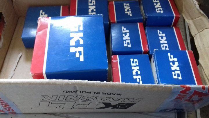

Mi powoli coraz bliżej do tego drugiego. Zdaje sobie natomiast sprawę że to się robi zbyt dużo jak na możliwości mtzta bo ponad 500mht na rok dość ciężkiej roboty jest ponad możliwości tego ciągnika, i co z tego że cześći tanie skoro co  chwila coś poleci. Teraz posypały się łożyska w skrzyni jak zacząłem je przeglądać to wywalilem wszystkie, co ciekawe 3 szt były jeszcze oryginalne made in usrr.  I tak łożyska, jeden wałek filtry oleje jeszcze kilka pierdół i się uzbierało ponad 3500zł.
łożyska niby polskie fłt wszystkie do skrzyni to koszt rzedu 250 zł

Z łożyskami temat przerabiałem w kosiarce...kurde kupiłem byle co bo tylko to mieli w sklepie na szybko to w sezonie dwa razy padło...jak założyłem droższe to mam 3 sezon spokój....i tak jak piszesz to samo tyczy się skrzyni biegów i innych podzespołów...lepiej dołożyć nawet 2-3 razy tyle za łożysko drogo wychodzi na raz ale kurde ile człowiek roboty zaoszczędzi...

Wszystkie łożyska? kurde to groszowe sprawy...ale jak bym miał rozbierać pół ciągnika to wolał bym wsadzić godniejsze łożyska bo jak policzyć swój czas i wysiłek przy rozbieraniu to jak bym miał wracać do tego za jakiś czas to bym się nerwowo wykończył....

Na łożyskach nie zaoszczędzisz:)
