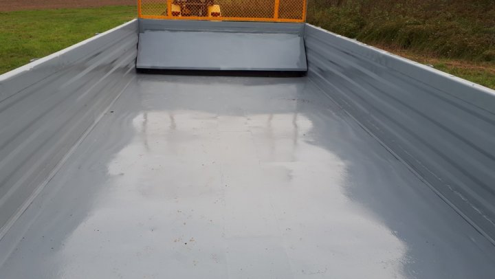

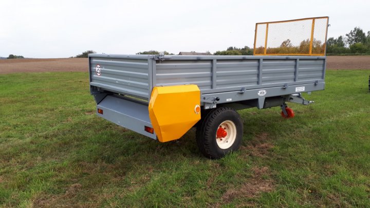

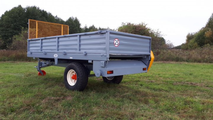

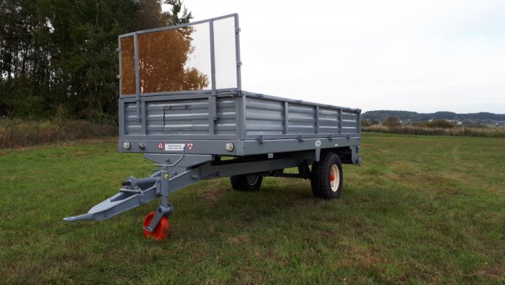

W końcu prawie ukończony bo została mi taśma do zrobienia ale jako przyczepa jest gotowy ;)
@mf362 3.5 l poliuretanu
@soltys48 To co mam zrobić? Postawić za szkłem i się patrzyć? W sezonie mam 3 szalone rozrzutniki kurzaka po drugie malowałem farba bardziej odporną na ścieranie,to jest maszyna ma służyć.
@Aktis Dobrze widzisz wrzucę go na dniach ale z hamulców nie korzystam bo prawie nim po drogach się nie poruszam nawet nie mam  jak sprawdzić,bo w ciągniku zawór do wymiany i sterowanie z hamulca do zaworu trzeba założyć.

@MF675ursus Chciałem odblaski kupić ale taka bida w sklepie że białych ani żółtych nie mieli.Miał jeden żółty z tych starych zapasów co szedł fabrycznie postaram się je zdobyć.Co do tabliczki jakiś czas patrzyłem to nie było wcale,teraz sprawdziłem w google są trzeba będzie się zaopatrzyć.

@bratrolnika Dzięki,rama miała tylko naloty rdzy i jakoś właśnie przez nią padła decyzja żeby pomalować wszystko bo miała być robiona podłoga,a że burty były od dołu dziurawe praktycznie.To dawaj z ojcem że zrobimy kapitalny.Razem pospawaliśmy burty i podłogę, ojciec po zmieniał prawie wszystkie łożyska i elektrykę również dał on, ja już zrobiłem resztę.
@tytanowyJanusz Był temat żeby coś z tym zrobić,ale że gnój jest lekki i tyle co tam on rozrzuci nic się nie stanie.Co do twojego poprzedniego pytania nie odpowiedziałem, numer farby to Poliuretan RAL 7046 jakoś przypadkiem się udało trafic z odcieniem faktycznie zbliżony do oryginału.
