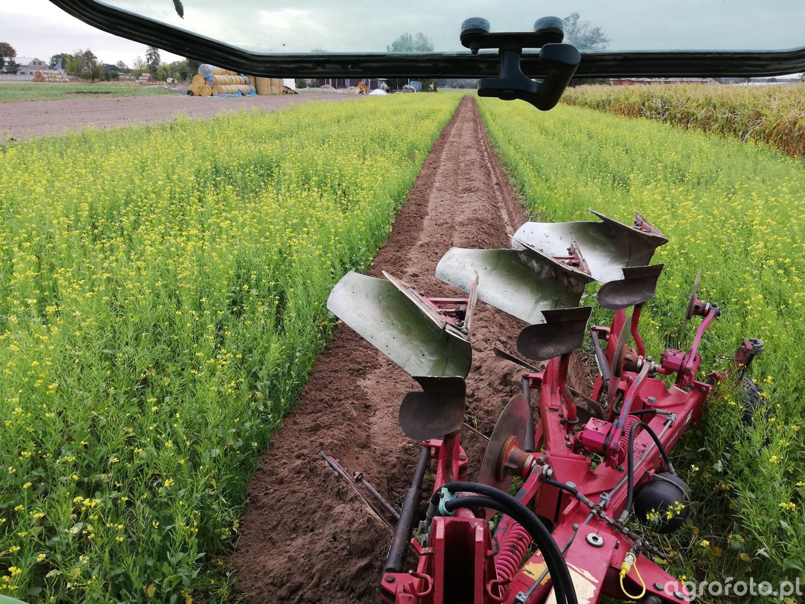

Gość Opublikowano 22 Września 2019 Kryje bardzo ładnie :) ale i widać że ziemia fajna do orania. Odnośnik do komentarza https://www.agrofoto.pl/forum/gallery/image/762813-john-deere-5720-kongskilde-vpu/#findComment-2567044
Roxer 191 Opublikowano 22 Września 2019 Super efekt, na jaką szerokość masz rozstawiony? Odnośnik do komentarza https://www.agrofoto.pl/forum/gallery/image/762813-john-deere-5720-kongskilde-vpu/#findComment-2567048
Gimlicz 9 Opublikowano 22 Września 2019 (edytowane) Rozstawiony na 45cm Edytowane 22 Września 2019 przez Gimlicz Odnośnik do komentarza https://www.agrofoto.pl/forum/gallery/image/762813-john-deere-5720-kongskilde-vpu/#findComment-2567081
sznajdik 573 Opublikowano 26 Września 2019 Pierwsze widzę żeby obrotowym zaczynać od środka, ciekawy sposób Odnośnik do komentarza https://www.agrofoto.pl/forum/gallery/image/762813-john-deere-5720-kongskilde-vpu/#findComment-2568394
robi57362 2853 Opublikowano 26 Września 2019 jak jest bruzda to co poradzić Odnośnik do komentarza https://www.agrofoto.pl/forum/gallery/image/762813-john-deere-5720-kongskilde-vpu/#findComment-2568397
pawel656 185 Opublikowano 26 Września 2019 Ja po przesiadce na obrotowy orałem normalnie, bruzdy się zagłaskały i nie ma niepotrzebnego kombinowania Odnośnik do komentarza https://www.agrofoto.pl/forum/gallery/image/762813-john-deere-5720-kongskilde-vpu/#findComment-2568399
Krzysztof81 9839 Opublikowano 26 Września 2019 Musisz pokazac zdjecie temu od Case i 5 skibowego kvernelanda a jeszcze lepiej jechac do niego i pług mu ustawić bo jego zdaniem nie da sie zaorac takiej gorczycy. 3 Odnośnik do komentarza https://www.agrofoto.pl/forum/gallery/image/762813-john-deere-5720-kongskilde-vpu/#findComment-2568434
Gimlicz 9 Opublikowano 26 Września 2019 (edytowane) Nam się trochę zeszło zanim go ustawiliśmy, że tak orze (kryje, nie ściąga ciągnika i lekko idzie), problem tkwił w śrubie do regulacji punktu ciągu miała 2 nakrętki kontrujące i nie dało się jej wystarczająco skrócić po wywaleniu jednej i skróceniu śruby o centymetr pług zupełnie inaczej zaczął orać, zobaczymy co pokaże przy likwidowaniu łąki bo na razie to wyłaził z ziemi tak sucho. Edytowane 26 Września 2019 przez Gimlicz Odnośnik do komentarza https://www.agrofoto.pl/forum/gallery/image/762813-john-deere-5720-kongskilde-vpu/#findComment-2568464
Mati2812820 3588 Opublikowano 26 Września 2019 Na ile orałeś, bo coś płytko się wydaje? Odnośnik do komentarza https://www.agrofoto.pl/forum/gallery/image/762813-john-deere-5720-kongskilde-vpu/#findComment-2568518
Gimlicz 9 Opublikowano 26 Września 2019 20-25 cm Odnośnik do komentarza https://www.agrofoto.pl/forum/gallery/image/762813-john-deere-5720-kongskilde-vpu/#findComment-2568524
pp1208 706 Opublikowano 26 Września 2019 @krzysztof widać że nie masz pojęcia w ogóle o orce i ze wzrokiem coś nie tak. tu na zdjęciu widać że jest wilgoć a u mnie było sucho az pług wyłaził a po drugie ten pług ma przed płóżki.... lepiej pomysl zanim zaczniesz się błaźnic publicznie 1 Odnośnik do komentarza https://www.agrofoto.pl/forum/gallery/image/762813-john-deere-5720-kongskilde-vpu/#findComment-2568538

Maverick 128 Opublikowano 26 Września 2019 Tutaj przedpłużki i kroje zrobiły robotę. Odnośnik do komentarza https://www.agrofoto.pl/forum/gallery/image/762813-john-deere-5720-kongskilde-vpu/#findComment-2568577
pp1208 706 Opublikowano 26 Września 2019 oczywiście że tak ale nie każdy o tym wie. no i wilgoć Odnośnik do komentarza https://www.agrofoto.pl/forum/gallery/image/762813-john-deere-5720-kongskilde-vpu/#findComment-2568585

Gość Opublikowano 27 Września 2019 pp1208 napisał:oczywiście że tak ale nie każdy o tym wie. no i wilgoćW tym roku była męka z orka, u mnie żeby pług wszedł, to przed szedł kockerling trio po ramę 😔. Ludzia również pługi wyskakiwaly na ścieżkach. A jak wiadomo wyskoczy to i redli nie orze. Ja to rozumiem. Inni chyba nie znając pojęcia betonu na polu...... Albo puchu na piasku, gdzie zamiast odkładać się skiba, to się sunela. Każdy rejon kraju miał inne warunki. To tyle w temacie 🙂. Odnośnik do komentarza https://www.agrofoto.pl/forum/gallery/image/762813-john-deere-5720-kongskilde-vpu/#findComment-2568885
lukasz0920 447 Opublikowano 27 Września 2019 Tylko te przedpolzki nie są opuszczone? Odnośnik do komentarza https://www.agrofoto.pl/forum/gallery/image/762813-john-deere-5720-kongskilde-vpu/#findComment-2568890

Zawisza 256 Opublikowano 27 Września 2019 A ja się pytam gdzie ta wilgoć na tym zdjęciu jest bo ja widzę w dużej mierze wyorany suchy piach. Ścinacz też powinien robić robote, może ciut gorzej niż przedpłużek, ale żeby całkiem szczapy stały to coś tam nie tak przy tym pługu u kolegi @ pp ale nie mój cyrk nie moje małpy każdy orze jak może Odnośnik do komentarza https://www.agrofoto.pl/forum/gallery/image/762813-john-deere-5720-kongskilde-vpu/#findComment-2568924
