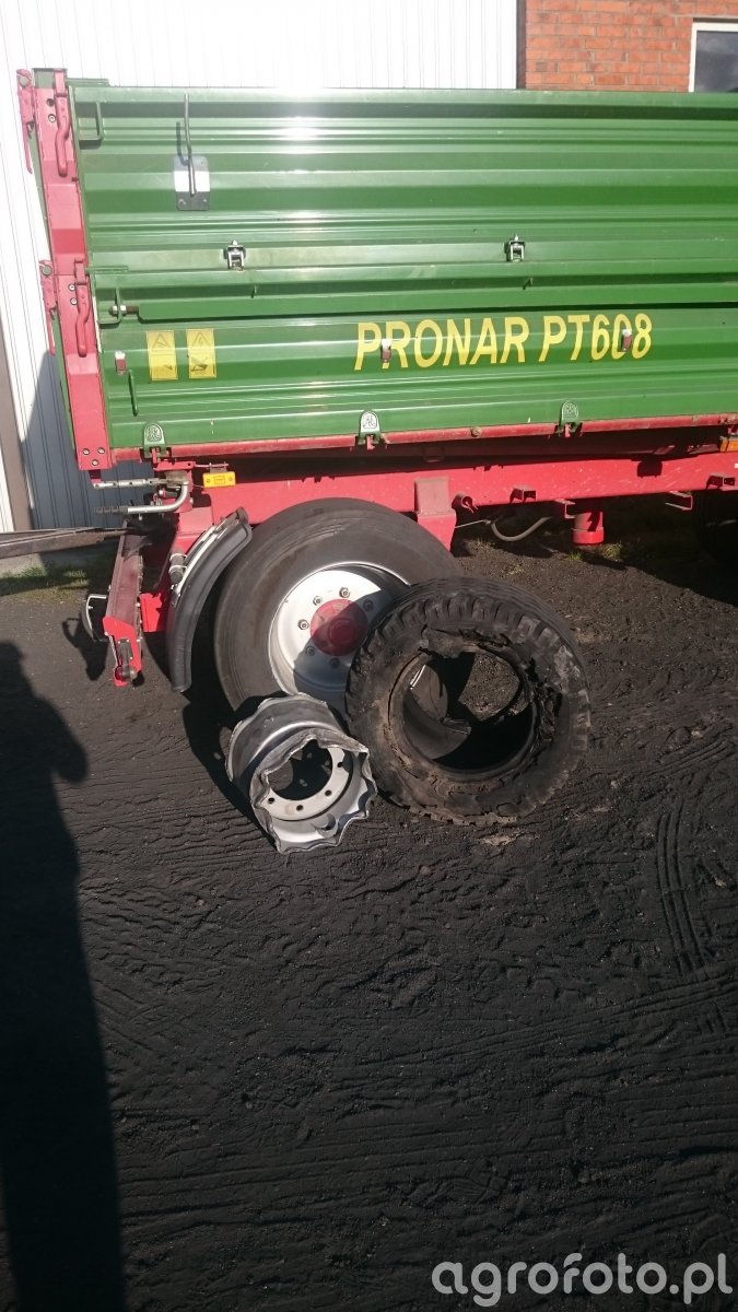

Taka sytuacja z wczoraj po przejechaniu 30km, zabrakło do celu 500 metrów . Opony rolnicze w tych przyczepach nie nadają się na dłuższe odległości. Nagrzewają się i pękają. Przełożyłem z lawety do bel koło 385/55/22,5 z felgą poszerzającą 7cm ale wystaje ze 2cm za przyczepę i na przodzie może być problem ze skręcanie przy obciążeniu bo na pusto będzie 5cm luzu między kołem a ramą. Jakie koła polecacie założyć żeby nie jeździć pod strachem.

385/55 R22,5 i musi być dobrze bo takie też zakłada producent tylko sprawdź ile jest podkładek dystansowych na osi
Przejrzałem olx i te felgi 11,75/22,5 ET0 mają duże otwory na szpilki 27mm. W pronarce szpilka 18 a nakrętka 27. Są tam podkładki stożkowe ale nie wiem czy to będzie chodziło. W oryginalnej feldze i tej co na zdjęciu poszerzając są otwory 21mm.
