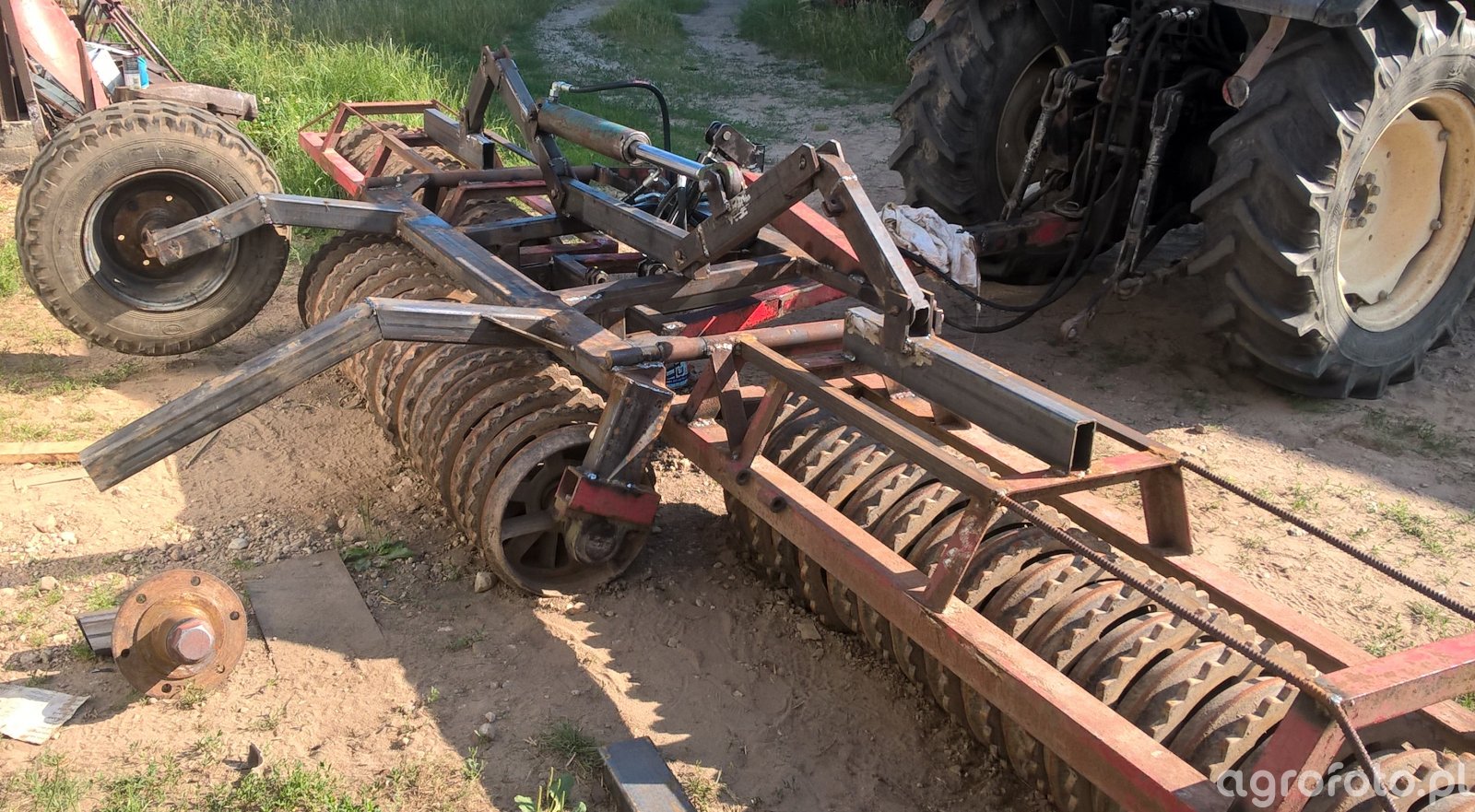

Dziś już bedzie skonczony tylko pozostanie go pomalować.
arofarmer 22 Opublikowano 29 Czerwca 2019 Polecam zrobić zaczep na górę, dużo lepszy uciąg będzie Odnośnik do komentarza https://www.agrofoto.pl/forum/gallery/image/757735-wal/#findComment-2529065
JarekBazydlo 3048 Opublikowano 29 Czerwca 2019 Zamawiający chciał taki zaczep więc taki został zrobiony;) Odnośnik do komentarza https://www.agrofoto.pl/forum/gallery/image/757735-wal/#findComment-2529071
extrabyk 5599 Opublikowano 29 Czerwca 2019 Długo to się kupy trzymać nie będzie... Odnośnik do komentarza https://www.agrofoto.pl/forum/gallery/image/757735-wal/#findComment-2529227
Gość Opublikowano 29 Czerwca 2019 To prawda. Wygląda mało profesjonalnie. Klient dał co miał na złomie i trzeba było z tego lepić? Odnośnik do komentarza https://www.agrofoto.pl/forum/gallery/image/757735-wal/#findComment-2529243
extrabyk 5599 Opublikowano 29 Czerwca 2019 Przynajmniej nie trzeba będzie ciąć przed wywiezieniem z powrotem na złom bo samo się rozpadnie 😆 Odnośnik do komentarza https://www.agrofoto.pl/forum/gallery/image/757735-wal/#findComment-2529246
robi57362 2833 Opublikowano 30 Czerwca 2019 kasa z bykow słaba to spawania sie czepiles?taki żarcik 1 Odnośnik do komentarza https://www.agrofoto.pl/forum/gallery/image/757735-wal/#findComment-2529267
Gość Opublikowano 30 Czerwca 2019 extrabyk napisał: Przynajmniej nie trzeba będzie ciąć przed wywiezieniem z powrotem na złom bo samo się rozpadnie 😆 Jakby ktoś mi dał taką kupkę złomu na ramę to bym go wyśmiał. Nie chciałbym, żeby kojarzono mnie z jakimś lepieniem. Jak napisałem pod innym zdjęciem. Jak coś robić to dobrze, albo wcale. Odnośnik do komentarza https://www.agrofoto.pl/forum/gallery/image/757735-wal/#findComment-2529268
Rolnik7343 5863 Opublikowano 30 Czerwca 2019 7 godzin temu, extrabyk napisał: Przynajmniej nie trzeba będzie ciąć przed wywiezieniem z powrotem na złom bo samo się rozpadnie 😆 Gorzej jak się rozpadnie na ulicy podczas transportu Odnośnik do komentarza https://www.agrofoto.pl/forum/gallery/image/757735-wal/#findComment-2529281
mani51 390 Opublikowano 30 Czerwca 2019 Oświeci mnie ktoś jak to się będzie podnosić na tych kołach? Odnośnik do komentarza https://www.agrofoto.pl/forum/gallery/image/757735-wal/#findComment-2529285
ZELKOW 1356 Opublikowano 30 Czerwca 2019 nie mam kuźwa pojęcia Odnośnik do komentarza https://www.agrofoto.pl/forum/gallery/image/757735-wal/#findComment-2529286
Rolnik7343 5863 Opublikowano 30 Czerwca 2019 pewnie bedzie zahaczane na belce na podnośniku i jak bedzie przy ciągniku podnosić do koła sie oprą o ziemie i wał sie podniesie Odnośnik do komentarza https://www.agrofoto.pl/forum/gallery/image/757735-wal/#findComment-2529287
witejus 10716 Opublikowano 30 Czerwca 2019 to fakt że grubość ścianki tych profili nie budzi zaufania Odnośnik do komentarza https://www.agrofoto.pl/forum/gallery/image/757735-wal/#findComment-2529288
Krzysztof81 9838 Opublikowano 30 Czerwca 2019 Podejrzewam że siłownik przy ramię odepchnię się od zaczepu, przechyli cały wał do tyłu aż oprze się kołami o podłoże. Odnośnik do komentarza https://www.agrofoto.pl/forum/gallery/image/757735-wal/#findComment-2529289

sznajdik 573 Opublikowano 30 Czerwca 2019 Jak czopy kół nie będą połączone w oś to szybko któreś z kół odleci przy nierównym ich obciążeniu Odnośnik do komentarza https://www.agrofoto.pl/forum/gallery/image/757735-wal/#findComment-2529348
extrabyk 5599 Opublikowano 30 Czerwca 2019 2 godziny temu, robi57362 napisał: kasa z bykow słaba to spawania sie czepiles?taki żarcik Trzeba jakoś łatać dziurę budżetową ale żeby aż z takich kawałków zlepioych na odpier**l bez przemyślenia... 1 godzinę temu, mani51 napisał: Oświeci mnie ktoś jak to się będzie podnosić na tych kołach? Bez wzgledy na metodę unoszenia to właśnie te koła odpadną jako pierwsze 😆 Odnośnik do komentarza https://www.agrofoto.pl/forum/gallery/image/757735-wal/#findComment-2529350

Krzysztof81 9838 Opublikowano 30 Czerwca 2019 Też tak myślę. Jak nie da jakiś wzmocnień to na pewno pierwsza rzecz która odleci to koła. A co do byków i ceny to jak napisałem że trzeba coś mieć nie tak głową żeby za odsadka płacić po 11 +VAT to fala krytyki. Teraz policzcie sobie jak mądrzy płacili za takiego 3.5 tyś a teraz po roku chowania sprzedadzą za 5000. Byznes nie z tej ziemi🙃 1 Odnośnik do komentarza https://www.agrofoto.pl/forum/gallery/image/757735-wal/#findComment-2529365
pedro2 10827 Opublikowano 30 Czerwca 2019 Łojojoj będzie płacz, tu trzeba konkretną ceówke co najmniej 80tke hutniczy z odpowiednimi wzmocnieniami na rogach i wstawkami, a na ten tylny wał to i 120tke. Nie mówiąc już o poprzeczkach po przekątnej na tym niby wózku. Te wały trochę ważą Nie wiem, ale ja jakoś do profilu nie mam przekonania, w konstruowaniu czegokolwiek zawsze ceówa idzie. Wolę dać wstawki po długości z blachy 6mm niż na gotowo profilem lecieć 2 Odnośnik do komentarza https://www.agrofoto.pl/forum/gallery/image/757735-wal/#findComment-2529724
Gość Opublikowano 30 Czerwca 2019 To musisz zmienić przekonania. Są profile ze ścianką nawet 10 mm inżaden ceownik o tej samej wysokości nie dorówna. Ceownik największe obciążenie przenosi tylko w jednym kierunku a profil jak rura sztywny w każdym kierunku. Odnośnik do komentarza https://www.agrofoto.pl/forum/gallery/image/757735-wal/#findComment-2529727
