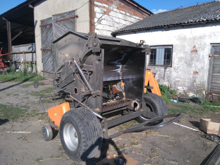

agrotechnicZ165 365 Opublikowano 25 Czerwca 2019 18 godzin temu, lukbold napisał: Cóż... Jak tatuś da to można zarżnąć a że się mózgu nie ma to potem pół dnia w polu, 2 dni w smarze... Każdego szkoda ale nie takiego... Czasem dłużej. Na zdjęciu poniżej- prasa z 2008 roku, do momentu sprzedaży ciągle pracowała z JD 6430 Premium który ma 125 koni. Ostatnie 2 lata pracowała z 6150R. Nie było roku żeby czegoś nie poprawiać bo jak szło coś nie tak to ciągnik nie czuł oporów a prasa się rozlatywała. Jak handlarz po nią przyjechał to się dziwił w jakich miejscach był spawania i ile rzeczy było robionych. Chyba nawet widać na zdjęciu z dnia wywozu z placu, spawy na zaczepie przy ramie. Odnośnik do komentarza https://www.agrofoto.pl/forum/gallery/image/757325-new-holland-t6175sipma-z-569-1-farma-ii/#findComment-2527025
lukbold 1063 Opublikowano 25 Czerwca 2019 nie wiem w ogóle po co ludzie kupują te polskie rzęchy. Wyrąbanego Claasa Rollant 44 czy tam 46 można kupić za grosze, bale zrobi takie same albo i lepsze jak te złomy a choćbyś jeden z drugim zaczepił 200KM to i tak tej maszynie nic nie zrobi bo jest idiotoodporna i po prostu puszczą zamki hydrauliczne na klapie. Od czasu do czasu jakieś łożysko padnie a MARKOWE łańcuchy są wieczne w tej maszynie. Odnośnik do komentarza https://www.agrofoto.pl/forum/gallery/image/757325-new-holland-t6175sipma-z-569-1-farma-ii/#findComment-2527028
Gość Opublikowano 25 Czerwca 2019 1 godzinę temu, lukbold napisał: Wyrąbanego Claasa Rollant 44 czy tam 46 Sam sobie odpowiedziałeś . Żeby nie mieć wyrąbanego sprzętu wyciągniętego z krzaków w germani tylko zwykły sprzęt . A wieczne to nic nie jest . Bo jak wieczne by było , to nie wiedział byś o markowych łańcuchach na wymianę . Odnośnik do komentarza https://www.agrofoto.pl/forum/gallery/image/757325-new-holland-t6175sipma-z-569-1-farma-ii/#findComment-2527043
lukbold 1063 Opublikowano 25 Czerwca 2019 A ten na obrazku choć 20 lat młodszy to niby jaki jest? WYRABANY i się sypie na każdym kroku więc po co przepłacać?? Ja co roku tych samych łożysk nie wymieniam, o ukręconych wałach nie słyszałem więc się pytam po co się męczyć? A wspomniałem o łańcuchach bo ten cebulasty naród ładuje wszędzie szajs za 20zł/m i potem płacze chociażby wcześniej kupił sprzęt za miliony Odnośnik do komentarza https://www.agrofoto.pl/forum/gallery/image/757325-new-holland-t6175sipma-z-569-1-farma-ii/#findComment-2527045
