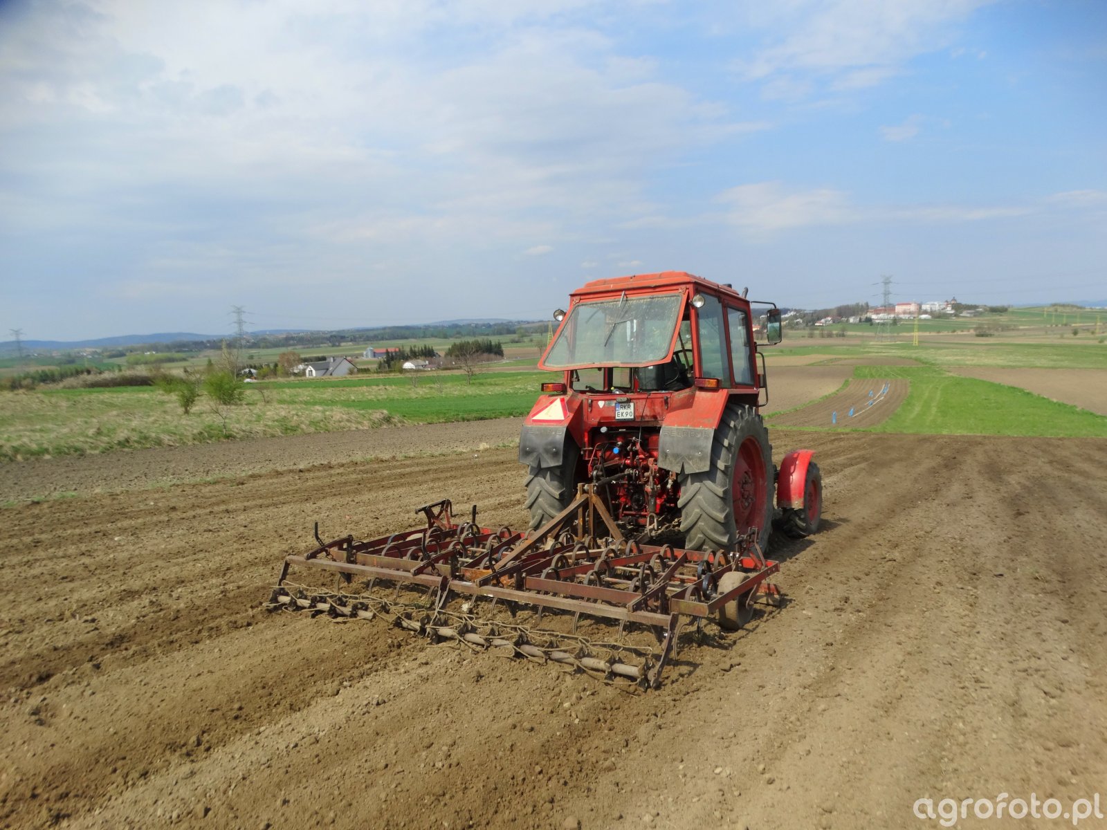

Wtorkowa uprawa pod ziemniaki :)
tytanowyJanusz 5151 Opublikowano 25 Kwietnia 2019 tutaj dwa przejazdy? ładnie uprawione Odnośnik do komentarza https://www.agrofoto.pl/forum/gallery/image/752700-mtz-82-belarus-agregat-320m/#findComment-2497329
mf362 1355 Opublikowano 26 Kwietnia 2019 Ktorym biegiem śmiga ? Odnośnik do komentarza https://www.agrofoto.pl/forum/gallery/image/752700-mtz-82-belarus-agregat-320m/#findComment-2497343
tomekmtz 25 Opublikowano 26 Kwietnia 2019 Ładnie robi 😊 teraz tylko lakier i agregat będzie jak nowy 😀 ciężko ma w tym agregacie mtz ? Odnośnik do komentarza https://www.agrofoto.pl/forum/gallery/image/752700-mtz-82-belarus-agregat-320m/#findComment-2497547
prorok 2602 Opublikowano 26 Kwietnia 2019 @TytanowyJanusz Tutaj akurat pod ziemniaki jechałem dwa razy...ale już po pierwszym efekty był zadowalający Zauważyłem że ten agregat super się sprawuje po orce zimowej na wiosnę w porównaiu do tego co mam na szerokich zębach ...Jeden przejazd i można siać...wąskie zęby nie wyciągają tyle mokrej ziemi co te szerokie i pole po nich jest równiutkie @Mf362 Optymalny bieg to szybka 6 czyli szosowa bez reduktora..na 7 na równym polu nie za głęboko też sobie ładnie radzi Nie wiem czy ja dobrze nazywam te biegi w rusku @Tomekmtz Jestem z niego bardzo zadowolony...Lakier póki co będzie tylko taki żeby rdzy nie było czyli to co nowe...na resztę przyjdzie poczekać... Czy ma ciężko? Powiem tak teraz czuje że coś ciągnie ale przynajmniej nie ma pustych przebiegów i co najważniejsze pola ubywa Odnośnik do komentarza https://www.agrofoto.pl/forum/gallery/image/752700-mtz-82-belarus-agregat-320m/#findComment-2497617
mf362 1355 Opublikowano 27 Kwietnia 2019 To daje radę jak na 6 myślałem ze max 5 😛 6 bieg to cos ok 12/13km/h Odnośnik do komentarza https://www.agrofoto.pl/forum/gallery/image/752700-mtz-82-belarus-agregat-320m/#findComment-2497659
Gość Opublikowano 27 Kwietnia 2019 On chyba sie pomylil 6 z reduktorem jak juz, czyli tzw. Zolw (7.5-9.5km/h) i to jak najbardziej. Bo na 6 zajac to ja mam ciezko z 2.5m 10-12km/h choc moze za gleboko robie? Odnośnik do komentarza https://www.agrofoto.pl/forum/gallery/image/752700-mtz-82-belarus-agregat-320m/#findComment-2497671
prorok 2602 Opublikowano 27 Kwietnia 2019 Przepraszam Panowie mój błąd. @songo ma racje .jest dokladnie tak jak napisal 😃 Odnośnik do komentarza https://www.agrofoto.pl/forum/gallery/image/752700-mtz-82-belarus-agregat-320m/#findComment-2497698
Skoczek1994 523 Opublikowano 27 Kwietnia 2019 @songo Za głęboko robisz, bo ja swoim 3,2m robię 6 zając ale ustawiam agregat na głębokość siewu także nie głębiej niż 5cm. Odnośnik do komentarza https://www.agrofoto.pl/forum/gallery/image/752700-mtz-82-belarus-agregat-320m/#findComment-2497699
mf362 1355 Opublikowano 27 Kwietnia 2019 A na którym biegu ciagnik jest szybszy na 5'szybkiej czy 6 żółw ?? Odnośnik do komentarza https://www.agrofoto.pl/forum/gallery/image/752700-mtz-82-belarus-agregat-320m/#findComment-2497707
Rolnik1973 20764 Opublikowano 27 Kwietnia 2019 Na 5 cm? Toż to tylko redliczkami posmyra. To ja robię pod zagięcie zęba to tam z 20 może. Odnośnik do komentarza https://www.agrofoto.pl/forum/gallery/image/752700-mtz-82-belarus-agregat-320m/#findComment-2497708
Departament 266 Opublikowano 27 Kwietnia 2019 Bo w tym interesie chodzi o to żeby zrobić a się nie narobić i coś na koncie zostało a zbędny przepał to każdy matoł bez pojęcia o uprawie jest w stanie sobie zafundować... Odnośnik do komentarza https://www.agrofoto.pl/forum/gallery/image/752700-mtz-82-belarus-agregat-320m/#findComment-2497720
tytanowyJanusz 5151 Opublikowano 27 Kwietnia 2019 czyli krótko mówiąc za wąskim zębami wystarczy nawet jeden wałek dobrze dociśnięty i będzie dobrze uprawnione Odnośnik do komentarza https://www.agrofoto.pl/forum/gallery/image/752700-mtz-82-belarus-agregat-320m/#findComment-2497723
Skoczek1994 523 Opublikowano 27 Kwietnia 2019 (edytowane) Do głębokiej uprawy to ja mam grubera, i nim jak jest potrzeba robię na 20cm i głębiej. Poza tym po co mam robić wiosną pod siew zboża buraków czy kukurydzy na 20cm? Chyba tylko po to by jeszcze lepiej ziemię przesuszyć. Jesienią uprawnione głęboko ścierniskowcem, wiosną jeden przejazd plytko agregatem, i siewnik. Po co więcej. Edytowane 23 Marca 2020 przez Skoczek1994 Odnośnik do komentarza https://www.agrofoto.pl/forum/gallery/image/752700-mtz-82-belarus-agregat-320m/#findComment-2497725
Rolnik1973 20764 Opublikowano 27 Kwietnia 2019 (edytowane) A potem korzenie zamiast iść głęboko to idą w górę bo lżej i płacz że tydzień nie padało a zboże usycha. A jak się spulchni odpowiednio głęboko to i lepiej rośnie. Nawet na nawozie piszą wymieszać z glębą na ok .15 cm. Edytowane 27 Kwietnia 2019 przez Rolnik1973 Odnośnik do komentarza https://www.agrofoto.pl/forum/gallery/image/752700-mtz-82-belarus-agregat-320m/#findComment-2497730
Skoczek1994 523 Opublikowano 27 Kwietnia 2019 (edytowane) Jakoś nie zauważyłem spadku plonu dlatego że nie grzebię po ramę, a w przypadku buraków to im miej uprawiane tym lepiej byle tylko nasionka były przykryte. Głęboka uprawa jesienią, wiosną tylko pod siew, jedynie pod ziemniaka te kilka ar zrobiłem głęboko żeby sadzarka lepiej wchodziła. A tak w ogóle to na większości moich ziem wiosną robiąc głeboko agregatem , robię tylko większy gruz niż przed uprawą. Edytowane 23 Marca 2020 przez Skoczek1994 Odnośnik do komentarza https://www.agrofoto.pl/forum/gallery/image/752700-mtz-82-belarus-agregat-320m/#findComment-2497740
kb4512 358 Opublikowano 27 Kwietnia 2019 Rolnik a co powiesz o no-till? Tam wcale nie spulchniają i rośnie. Odnośnik do komentarza https://www.agrofoto.pl/forum/gallery/image/752700-mtz-82-belarus-agregat-320m/#findComment-2497747
Departament 266 Opublikowano 27 Kwietnia 2019 Rolnik swoje filozofię ma... Ciekawe u kogo szybciej zboże skielkowało i które w ogóle dało radę zaciągnąć tej wody... Jak mu ulewa nad polem nie przejdzie to pewno się zastanawia czy w ogóle tu siał czy wróble ziarno wybrały... No ale chlopeczku z tymi korzeniami w górze to już w ogóle fantazja ponosi... Weź skończ w końcu coś więcej niż podstawówke zaocznie Odnośnik do komentarza https://www.agrofoto.pl/forum/gallery/image/752700-mtz-82-belarus-agregat-320m/#findComment-2497760
Rolnik1973 20764 Opublikowano 27 Kwietnia 2019 1 - 5cm to łotako 😁 2 - a ja pruję takoło 😁 Odnośnik do komentarza https://www.agrofoto.pl/forum/gallery/image/752700-mtz-82-belarus-agregat-320m/#findComment-2497763
Gość Opublikowano 27 Kwietnia 2019 Ja preferuje pomiedzy xd Odnośnik do komentarza https://www.agrofoto.pl/forum/gallery/image/752700-mtz-82-belarus-agregat-320m/#findComment-2497766
Xyloniros 89 Opublikowano 27 Kwietnia 2019 Rolnik1973 Może przyjedziesz do mnie uprawiać na 20 cm pod pyry w następnym roku? Tylko nie wiem chyba będziesz stał na tych zębach żeby się nie wyginały i nie smyrały One są dobre ale do 12 cm, nawet tyle na glinie nie potrafią utrzymać Odnośnik do komentarza https://www.agrofoto.pl/forum/gallery/image/752700-mtz-82-belarus-agregat-320m/#findComment-2497767
Aktis 319 Opublikowano 27 Kwietnia 2019 ziemię trzeba napowietrzyć jeśli jest zlana/zbita. Dlatego czasami trzeba głębiej kultywatorem skrobnąć. Kiedyś w topagrar widziałem też prezentowane wyniki doświadczeń z uprawą bezorkową. Z tych doświadczeń pamiętam, że wielkość uzyskanego plonu istotnie była mniejsza przy uprawie na 8 i 12 cm, od tej uzyskanej przy uprawie na ok. 20cm. 1 Odnośnik do komentarza https://www.agrofoto.pl/forum/gallery/image/752700-mtz-82-belarus-agregat-320m/#findComment-2497784
Rolnik7343 5862 Opublikowano 27 Kwietnia 2019 2 godziny temu, Departament napisał: Rolnik swoje filozofię ma... Ciekawe u kogo szybciej zboże skielkowało i które w ogóle dało radę zaciągnąć tej wody... Jak mu ulewa nad polem nie przejdzie to pewno się zastanawia czy w ogóle tu siał czy wróble ziarno wybrały... No ale chlopeczku z tymi korzeniami w górze to już w ogóle fantazja ponosi... Weź skończ w końcu coś więcej niż podstawówke zaocznie tak przeglądam te forum codziennie i czytam twoje komentarze codziennie i dochodzę do wniosku że ciebie chyba już dawno nikt od parteru nie sprowadził CODZIENNIE Odnośnik do komentarza https://www.agrofoto.pl/forum/gallery/image/752700-mtz-82-belarus-agregat-320m/#findComment-2497799
Departament 266 Opublikowano 27 Kwietnia 2019 A jaki masz synku problem? Daj like pod zdjęciem i goń dalej jak coś nie pasuje 1 godzinę temu, Aktis napisał: ziemię trzeba napowietrzyć jeśli jest zlana/zbita. Dlatego czasami trzeba głębiej kultywatorem skrobnąć. Kiedyś w topagrar widziałem też prezentowane wyniki doświadczeń z uprawą bezorkową. Z tych doświadczeń pamiętam, że wielkość uzyskanego plonu istotnie była mniejsza przy uprawie na 8 i 12 cm, od tej uzyskanej przy uprawie na ok. 20cm. Chwała Ci za to że zaznaczyleś że mowa u uprawie bezorkowej... No ale rolnik bez szkoły różnicy nie wyczaił i nie wie że większość tu orze i znakomicie ziemie przewietrza... Aż za bardzo bo potem wałujemy Odnośnik do komentarza https://www.agrofoto.pl/forum/gallery/image/752700-mtz-82-belarus-agregat-320m/#findComment-2497806
kb4512 358 Opublikowano 27 Kwietnia 2019 Panie z departamentu zajmij się własnym smutnym życiem i przestać się czepiać Rolnika. W jego wypowiedziach wszyscy odnajdują zdecydowanie więcej mądrości niż w twoich. Odnośnik do komentarza https://www.agrofoto.pl/forum/gallery/image/752700-mtz-82-belarus-agregat-320m/#findComment-2497819
Departament 266 Opublikowano 27 Kwietnia 2019 Drogi łepku... Tu dorośli dyskutują nad zasadnoscią rycia przedsiewnego na 20cm... Jeśli pomyliłeś temat to ładnie przeproś i znajdź sobie inny gdzie zglosisz żale i prośby, które reszta zleje Odnośnik do komentarza https://www.agrofoto.pl/forum/gallery/image/752700-mtz-82-belarus-agregat-320m/#findComment-2497853
