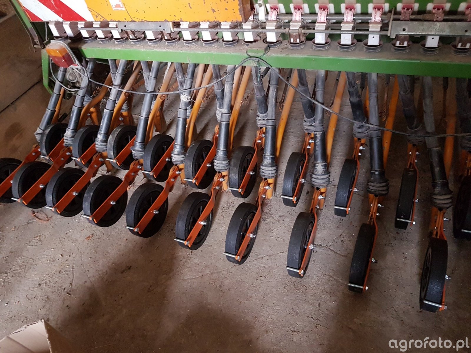

po testach są plusy i minusy takich kółek w siewniku stopkowym
samtech84 103 Opublikowano 25 Marca 2019 Nie mówi się plusy i minusy, tylko plusy dodatnie i plusy ujemne ;) Odnośnik do komentarza https://www.agrofoto.pl/forum/gallery/image/750172-kolka-amazone-d7/#findComment-2482516
Toru 17 Opublikowano 25 Marca 2019 Nie zapycha się? Odnośnik do komentarza https://www.agrofoto.pl/forum/gallery/image/750172-kolka-amazone-d7/#findComment-2482522
mtz82tst25 12 Opublikowano 25 Marca 2019 jaka cena takich kółek i jak wygląda pole po nich? Odnośnik do komentarza https://www.agrofoto.pl/forum/gallery/image/750172-kolka-amazone-d7/#findComment-2482540
PawelKtm525 200 Opublikowano 25 Marca 2019 jedno kólko 31zl A właśnie jednym plusem ujemnym;D jest to że jak kupka się trafi czegoś przy między albo korzeń z kukurydzy to potrafi się orzypchanac A pole ładne równe w doleczki i zgorki jak bez zagarnaiczy sieje Odnośnik do komentarza https://www.agrofoto.pl/forum/gallery/image/750172-kolka-amazone-d7/#findComment-2482547
mtz82tst25 12 Opublikowano 25 Marca 2019 czyli można bez problemu bez zagarniacze tak? Odnośnik do komentarza https://www.agrofoto.pl/forum/gallery/image/750172-kolka-amazone-d7/#findComment-2482549
mtz82tst25 12 Opublikowano 25 Marca 2019 podasz link gdzie to kupić kolego? Odnośnik do komentarza https://www.agrofoto.pl/forum/gallery/image/750172-kolka-amazone-d7/#findComment-2482550
soltys48 21716 Opublikowano 25 Marca 2019 Dużo kombinacji żeby to porobić? Odnośnik do komentarza https://www.agrofoto.pl/forum/gallery/image/750172-kolka-amazone-d7/#findComment-2482556
PawelKtm525 200 Opublikowano 25 Marca 2019 można ale jak np za kołem siewnika jest twardo to wtedy jest nie zagarnie to tam albo bardzo grudy są dlatego lepiej jest z zagarniaczami A kółka kupisz na stronie Zabi wpisz w Google to znajdziesz bez problemu te są 250 a są i większe 300 Odnośnik do komentarza https://www.agrofoto.pl/forum/gallery/image/750172-kolka-amazone-d7/#findComment-2482563
PawelKtm525 200 Opublikowano 25 Marca 2019 najgorzej na siewniku dziurki kręcić bo nie wygodnie A żeby były równo kółka to tak najlepiej szybka robota Odnośnik do komentarza https://www.agrofoto.pl/forum/gallery/image/750172-kolka-amazone-d7/#findComment-2482572
Toru 17 Opublikowano 25 Marca 2019 Ja posiadam d8 i myślę założyć redlice talerzowe, uda się czy nie bardzo? Odnośnik do komentarza https://www.agrofoto.pl/forum/gallery/image/750172-kolka-amazone-d7/#findComment-2482634
PawelKtm525 200 Opublikowano 25 Marca 2019 czemu ma się nie udać uda się na pewno mocowanie takie samo jest tylko kupić takie redlice to już tanio nie bedzie Odnośnik do komentarza https://www.agrofoto.pl/forum/gallery/image/750172-kolka-amazone-d7/#findComment-2482641
Toru 17 Opublikowano 25 Marca 2019 Nie oglądałem jeszcze redlic i właśnie zastanawiałem się nad mocowaniem, czy jest takie samo i w tym samym miejscu. Odnośnik do komentarza https://www.agrofoto.pl/forum/gallery/image/750172-kolka-amazone-d7/#findComment-2482644
AgroTeam griga 1371 Opublikowano 25 Marca 2019 Liczyłeś ile wyszło 1 kółko z montażem? Odnośnik do komentarza https://www.agrofoto.pl/forum/gallery/image/750172-kolka-amazone-d7/#findComment-2482695
kuba5r 18 Opublikowano 25 Marca 2019 Jakie wymiary kółek, średnica i szerokość? I na jakich łożyskach? Chodzą mi takie po głowie ale tak myślę żeby miały co najmniej 23-25 cm średnicy i z 5 cm szerokości żeby na lekkiej ziemi dało radę utrzymać głębokość. Odnośnik do komentarza https://www.agrofoto.pl/forum/gallery/image/750172-kolka-amazone-d7/#findComment-2482852
Daro20 676 Opublikowano 25 Marca 2019 Ładnie Ci wyszło i pomalowane pod kolor😃 do skrobania to jakaś utwardzoną śruba? U mnie był płaskownik i się wydarł szybko, przykręciłem nożyki od rotacyjnej i też się wywarły już z centymetr. Odnośnik do komentarza https://www.agrofoto.pl/forum/gallery/image/750172-kolka-amazone-d7/#findComment-2482862
PawelKtm525 200 Opublikowano 25 Marca 2019 jedno kółko z mocowaniem około 50 zł wyszło jak dolicza połamane wiertła;D Odnośnik do komentarza https://www.agrofoto.pl/forum/gallery/image/750172-kolka-amazone-d7/#findComment-2482915
PawelKtm525 200 Opublikowano 25 Marca 2019 szerokość 5cm wysokość 25cm to te są takie jak chcesz A łożyska są tam dwa po obu stronach kółka że średnica z środki 125mm tak ze trzeba dorabiać oski albo kupić w sklepie za 7 zł za sztukę Odnośnik do komentarza https://www.agrofoto.pl/forum/gallery/image/750172-kolka-amazone-d7/#findComment-2482917
PawelKtm525 200 Opublikowano 25 Marca 2019 Daro20 napisał: Ładnie Ci wyszło i pomalowane pod kolor😃 do skrobania to jakaś utwardzoną śruba? U mnie był płaskownik i się wydarł szybko, przykręciłem nożyki od rotacyjnej i też się wywarły już z centymetr. śruba 8.8 jak się wydrze to druga szybko się kręci;) miałem całego malować ale te odpryski co są bez farby to nawet nie rdzewieja;D Odnośnik do komentarza https://www.agrofoto.pl/forum/gallery/image/750172-kolka-amazone-d7/#findComment-2482920
Bartek933 5886 Opublikowano 25 Marca 2019 jest tu jakaś regulacja głębokości? Odnośnik do komentarza https://www.agrofoto.pl/forum/gallery/image/750172-kolka-amazone-d7/#findComment-2483021
PawelKtm525 200 Opublikowano 26 Marca 2019 teraz jest ustawione na 4 cm jaka będę sial rzepak to wykręca jeszcze po 1 dzirce na 1 cm i tyle regulacji;) 1 Odnośnik do komentarza https://www.agrofoto.pl/forum/gallery/image/750172-kolka-amazone-d7/#findComment-2483113
panczo1922 806 Opublikowano 1 Września 2025 @PawelKtm525 Jakie opinie masz teraz po kilku latach użytkowania tych kółek? Zdają egzamin? Odnośnik do komentarza https://www.agrofoto.pl/forum/gallery/image/750172-kolka-amazone-d7/#findComment-3176585
PawelKtm525 200 Opublikowano 1 Września 2025 jeżeli jest sucho elegancko bylo jak mokro.na wiosnę to porażka zaklejaly sie te kółka bardzo mocno i wiecej sie pchało niz kręciło moze gdyby zrobić lepsze skrobaki to by bylo lepiej . teraz to odkręciłem całkiem tylko do rzepaku zakładam takie ograniczniki z plaskwnika zeby sie redlice nie topiły Odnośnik do komentarza https://www.agrofoto.pl/forum/gallery/image/750172-kolka-amazone-d7/#findComment-3176601
panczo1922 806 Opublikowano 2 Września 2025 czyli się nie sprawdziły tak w 100%? Myślę nad zamontowaniem czegoś takiego w swoim D7 ale trochę mnie zniechęciłeś:) jakie płaskowniki? Masz jakieś zdj? Odnośnik do komentarza https://www.agrofoto.pl/forum/gallery/image/750172-kolka-amazone-d7/#findComment-3176634
PawelKtm525 200 Opublikowano 2 Września 2025 mam w książce od amazonki były takie na zdjęciu zrobiłem podobne bo oryginalnych nigdzie nie mogłem znaleźć raz na ogłoszeniu w Niemczech widziałem ale jakies chore pieniądze za to chcieli jutro zrobię zdjęcie to podrzucę. ogólnie te kółka fajna sprawa ale trzeba duzo sie narobić zeby zrobić regulacjie i te skrobaki zeby to zdawało egzamin Odnośnik do komentarza https://www.agrofoto.pl/forum/gallery/image/750172-kolka-amazone-d7/#findComment-3176717
panczo1922 806 Opublikowano 3 Września 2025 Mam możliwość zrobienia sobie tego na laserze więc otworów do regulacji mogę zrobić ile chcę:) Wg mnie popełniłeś błąd z tymi skrobakami ze śruby... zwykły płaskownik byłby lepszy bo działa jak nóż. Okrągła śruba nigdy nie będzie tak czyścić jak skrobak z blachy. Odnośnik do komentarza https://www.agrofoto.pl/forum/gallery/image/750172-kolka-amazone-d7/#findComment-3176730
