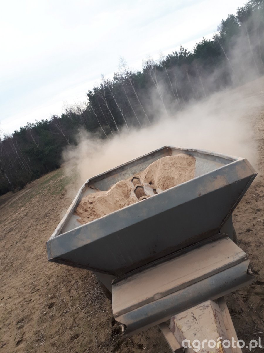

Rcw daje radę i wcale się tak mocno nie kurzy.
XTRO 1970 Opublikowano 10 Marca 2019 pewnie mokry Odnośnik do komentarza https://www.agrofoto.pl/forum/gallery/image/748970-radkowit-premium/#findComment-2473349
Supersebusiek 781 Opublikowano 10 Marca 2019 Witam , czy nie masz problemu w RCW , że taśma ucieka na boki , my w swoim mamy taki problem albo ucieka w lewą albo w prawą mimo ciągłych regulacjicały czas problem , dodam że taśma jest nowa. Odnośnik do komentarza https://www.agrofoto.pl/forum/gallery/image/748970-radkowit-premium/#findComment-2473360
patrykb2736 87 Opublikowano 10 Marca 2019 XTRO napisał: pewnie mokry A skąd, musiałem folią kupe okryć bo wiatr zabieral.Ogolnie z tego co pisano w dziale wapnowanie to nie dostaniesz mokrego Premium Odnośnik do komentarza https://www.agrofoto.pl/forum/gallery/image/748970-radkowit-premium/#findComment-2473373
patrykb2736 87 Opublikowano 10 Marca 2019 Supersebusiek napisał: Witam , czy nie masz problemu w RCW , że taśma ucieka na boki , my w swoim mamy taki problem albo ucieka w lewą albo w prawą mimo ciągłych regulacjicały czas problem , dodam że taśma jest nowa. Nie ma żadnego problemu z taśmą Odnośnik do komentarza https://www.agrofoto.pl/forum/gallery/image/748970-radkowit-premium/#findComment-2473376
wojtek554 12 Opublikowano 10 Marca 2019 musisz dalej regulować, za równo z przodu jak i tyłu, czasami jest to trochę czasochłonne Odnośnik do komentarza https://www.agrofoto.pl/forum/gallery/image/748970-radkowit-premium/#findComment-2473385
XTRO 1970 Opublikowano 10 Marca 2019 aż dziwne żeby tak słabo pylił i u mnie bardziej różowe jest Odnośnik do komentarza https://www.agrofoto.pl/forum/gallery/image/748970-radkowit-premium/#findComment-2473394
Aktis 319 Opublikowano 10 Marca 2019 u mnie jak rcw rozsiewali to wapno, to raz że trzeba było je popycha, a dwa pylilo że hej (jak dym z ogniska). Kolor tez miało różowawy. Odnośnik do komentarza https://www.agrofoto.pl/forum/gallery/image/748970-radkowit-premium/#findComment-2473395
patrykb2736 87 Opublikowano 10 Marca 2019 XTRO napisał: aż dziwne żeby tak słabo pylił i u mnie bardziej różowe jest Dodam że nie rozsiewalem w ciszy, tyle że za lasem to tak nie wialo.Wapno przyjechało od użytkownika z forum , też się dziwię bo ktoś wrzucal tu zdj to świata widać nie bylo.Ale wrzuciłem we wodę rozpuscilo się moment 😁 Odnośnik do komentarza https://www.agrofoto.pl/forum/gallery/image/748970-radkowit-premium/#findComment-2473436
ZELKOW 1360 Opublikowano 10 Marca 2019 no dziwne właśnie trochę,jak z kupy zwiewało to normalka bo to pył i niesie ale że w rozsiewaczu gdzie same tarcze robią podmuch to już dziwne a tym bardziej że mówisz że nie było cicho tam gdzie siałeś, daleko niosło z wiatrem? ja jak u siebie rozsiewałem w ciszy totalne to tam gdzie tarcze wapno w górę uniosły to do 5min utrzymywało się w powietrzu że nie bardzo było widać na polu gdzie rozsiewać tylko trzeba było odczekać chwile Odnośnik do komentarza https://www.agrofoto.pl/forum/gallery/image/748970-radkowit-premium/#findComment-2473644
daron64 4822 Opublikowano 11 Marca 2019 Podepne się - mam jednotalerzowego piasta na hydraulice, to będzie jego (i moj) pierwszy sezon i mam dwa pytania - wąż od powrotu podpiąć pod którykolwiek gniazdo powrotu, czy musi być "od pary"? Ciągnik zetor ciężkiej serii - nie mam tego stelaża odciazajacego taśmę - będzie problem z rozsiewaniem bez niego? Poprzedni właściciel mówił, że cały czas tak sial i było ok? Odnośnik do komentarza https://www.agrofoto.pl/forum/gallery/image/748970-radkowit-premium/#findComment-2473723
patrykb2736 87 Opublikowano 11 Marca 2019 ZELKOW napisał:no dziwne właśnie trochę,jak z kupy zwiewało to normalka bo to pył i niesie ale że w rozsiewaczu gdzie same tarcze robią podmuch to już dziwne a tym bardziej że mówisz że nie było cicho tam gdzie siałeś, daleko niosło z wiatrem? ja jak u siebie rozsiewałem w ciszy totalne to tam gdzie tarcze wapno w górę uniosły to do 5min utrzymywało się w powietrzu że nie bardzo było widać na polu gdzie rozsiewać tylko trzeba było odczekać chwileMomentami było tak jak u cb, ale widać było jak jechać dalej aczkolwiek w kolejnym przejeździe mgła z pylu się utrzymywała.Ogolnie to strat nie ma dużych wapno ładnie rozsiane widać na ziemi.A jak np na orke pod qq rozsieje teraz to może sobie leżeć tak aż do uprawy? Odnośnik do komentarza https://www.agrofoto.pl/forum/gallery/image/748970-radkowit-premium/#findComment-2473787
patrykb2736 87 Opublikowano 11 Marca 2019 daron64 napisał: Podepne się - mam jednotalerzowego piasta na hydraulice, to będzie jego (i moj) pierwszy sezon i mam dwa pytania - wąż od powrotu podpiąć pod którykolwiek gniazdo powrotu, czy musi być "od pary"? Ciągnik zetor ciężkiej serii - nie mam tego stelaża odciazajacego taśmę - będzie problem z rozsiewaniem bez niego? Poprzedni właściciel mówił, że cały czas tak sial i było ok? Raczej od pary. W tym rcw jest posow taśmy i talerze napędzane z walka. Odnośnik do komentarza https://www.agrofoto.pl/forum/gallery/image/748970-radkowit-premium/#findComment-2473790
bialy2005 585 Opublikowano 11 Marca 2019 Temat wilgotność premium też zależy od warunków atmosferycznych. Teraz na wiosnę ogólnie jest troszkę bardziej wilgotny i tak nie rozplywa się jak np podczas długotrwałej suszy w lecie. Pamiętam jak pierwsze auta przyjechały do mnie w sierpniu podc, as suszy to kupa wapna rozplynela się na boki 10x10 a teraz po wysypania praktycznie nic nie poplynelo. Wilgotność powietrza podczas produkcji odgrywa duża rolę. Odnośnik do komentarza https://www.agrofoto.pl/forum/gallery/image/748970-radkowit-premium/#findComment-2473797
ZELKOW 1360 Opublikowano 11 Marca 2019 @patrykb2736 ostatnio całkiem ciekawe doświadczenie zrobiłem pod jęczmień ozimy bo miałem takie zapaleniska i niskie ph na działce że ginęło wszystko i nie chciało rosnąć, poszło w zapaleniska opór obornika i gnojowicy potem głęboko przyorałem i przed siewem 5t/ha radkowitu premium i 200kg polifoski 6, no byłem zaskoczony bo od razu zadziałało i miałem jęczmień lepszy niż na nie jednym odkwaszonym kawałku nic się nie gryzło ph poszło ostro w górę w tym roku bezorkowo poszedł rzepak i pięknie się rozkrzewił nic nie brakuje a wcześniej nic tam nie rosło 1 Odnośnik do komentarza https://www.agrofoto.pl/forum/gallery/image/748970-radkowit-premium/#findComment-2473955
patrykb2736 87 Opublikowano 11 Marca 2019 Spróbuje tak na swoich kawałkach gdzie qq mi ginie z obornika zrezygnuje już bo praktycznie co roku był dawany jesienią poszło około 5t węglanu Kujawitu wymieszałam to I zaoralem na zimę I teraz właśnie planuje na orke jeszcze rzucić w te przepaleniska Radkowitu. Na nowych dzierżawach gdzie będę sial owies tak samo planuje dac Premium nawozy I siew zobaczymy jaki tego będzie efekt. Odnośnik do komentarza https://www.agrofoto.pl/forum/gallery/image/748970-radkowit-premium/#findComment-2473962
ZELKOW 1360 Opublikowano 11 Marca 2019 nie wiem jak w jarych ale pod ozime warto Odnośnik do komentarza https://www.agrofoto.pl/forum/gallery/image/748970-radkowit-premium/#findComment-2473963
misiek 31 Opublikowano 28 Marca 2019 Można rozsiać radkowit premium i go nie mieszać z ziemią? Np na łąkach musi leżeć. Czy nie lepiej wtedy zwykły żeby wiatr go nie zabrał? Odnośnik do komentarza https://www.agrofoto.pl/forum/gallery/image/748970-radkowit-premium/#findComment-2484454
bialy2005 585 Opublikowano 28 Marca 2019 Jak tylko dotknie wilgotnej ziemi lub popada deszcz to już wiatr go nie rusza Odnośnik do komentarza https://www.agrofoto.pl/forum/gallery/image/748970-radkowit-premium/#findComment-2484465
patrykb2736 87 Opublikowano 28 Marca 2019 misiek napisał: Można rozsiać radkowit premium i go nie mieszać z ziemią? Np na łąkach musi leżeć. Czy nie lepiej wtedy zwykły żeby wiatr go nie zabrał? Potwierdzam rozsiewalem po łąkach teraz wiosną przyszły dwa deszcze i pył który się osadzil deszcz ładnie zmyl I rozpuścil. Odnośnik do komentarza https://www.agrofoto.pl/forum/gallery/image/748970-radkowit-premium/#findComment-2484499
bialy2005 585 Opublikowano 29 Marca 2019 Ja jesienią wapnowalem łąki. Odnośnik do komentarza https://www.agrofoto.pl/forum/gallery/image/748970-radkowit-premium/#findComment-2484571
patrykb2736 87 Opublikowano 29 Marca 2019 bialy2005 napisał:Ja jesienią wapnowalem łąki.Wywapnowalem dwie łąki które będę oral po pierwszym pokosie czyli ponad dwa miesiące od wysiania wapna, jak jest Z działaniem tego pylu ruszy coś ph?Bo większe niż 4,5 to nie jest dawka 3t/h Odnośnik do komentarza https://www.agrofoto.pl/forum/gallery/image/748970-radkowit-premium/#findComment-2484582
krychu 199 Opublikowano 15 Kwietnia 2020 rcw na łańcuchach da radę rozsiać to wapno? Odnośnik do komentarza https://www.agrofoto.pl/forum/gallery/image/748970-radkowit-premium/#findComment-2686363
patrykb2736 87 Opublikowano 15 Kwietnia 2020 Myślę że da ja rozrzutnikiem rozsiewalem to wapno. Odnośnik do komentarza https://www.agrofoto.pl/forum/gallery/image/748970-radkowit-premium/#findComment-2686367
margoo78 543 Opublikowano 15 Kwietnia 2020 Powrót podpina się do gniazda wolnego spływu, które przeważnie w cięzkiej serii jest, no chyba, że bardzo stary traktor to może nie być, więc wtedy do gniazda od pary i działa, ale olej wracając przez rozdzielacz robi dodatkowy niepotrzebny opór. Odnośnik do komentarza https://www.agrofoto.pl/forum/gallery/image/748970-radkowit-premium/#findComment-2686436
