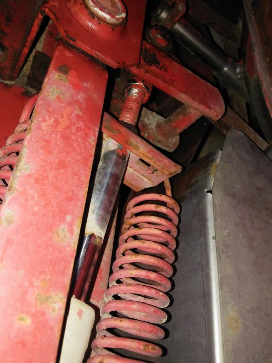

Nowy nabytek. Sieje się elegancko ale ma parę mankamentów. Przede wszystkim ergonomia, podczepianie tego do ciągnika to nieporozumienie, zero miejsca i trzeba się nieźle nagimnastykowac. Po za tym w tym konkretnym egzemplarzu jest problem z jednostronnymi silownikami, które samoczynnie się otwierają i trzeba co chwilę podawać ciśnienie albo zamykać zasuwę na 0. A poza tym zakup na chwile obecna jak najbardziej udany ;)

Nie wiem, czy w każdym tak jest ale w tym rozsiewaczu mam właśnie takie dwa oddzielne zawory do blokowania poszczególnej strony. Ciekawe, czy jakbym je zamykał to czy siłowniki nadal by się otwierały. Sprawdzę to.
Siłowniki suche, więc wydaje się, że to faktycznie wina po stronie ciągnika.
Mój mds miał fabrycznie wprowadzone na długich wezach zawory zamykające do kabiny ciągnika. Każdy rozdzielacz ma przecieki wewnętrzne. Siłowniki w moim są cieniutkie, tutaj pewnie też dlatego minimalny ubytek oleju powoduje otwieranie. Teraz jak przerobiłem Rozdzielacz w Ursusie dla wygody wstawiłem sobie zawór zamykający i problem z głowy nie muszę wysiadac z ciągnika. W nh po nocy też się otworzą zasuwy. Bogbale również posiada siłownik jednostronnego działania. Ja w swoim rauchu wymieniłem uszczelniacze. To jak zamknę zawór, to nie ma siły aby się otworzyły 🙂. Albo jak kolega wspomniał założyć siłowniki dwustronnego działania i problem również zniknie
@KlimekPL jak masz dźwignie na lewą i prawą stronę to po prostu robisz tak:
Rozdzielaczem hydraulicznym w ciągniku zamykasz zasuwy i cały czas trzymasz
Później dźwignią od lewo/prawo zamykasz zasuwy
Puszczasz dźwignię od rozdzielacza w ciągniku i możesz iść spać spokojnie.
Nie słuchaj żadnych rad o wymianie siłowników itd. Rozdzielacz masz w Zetorze do remontu.
