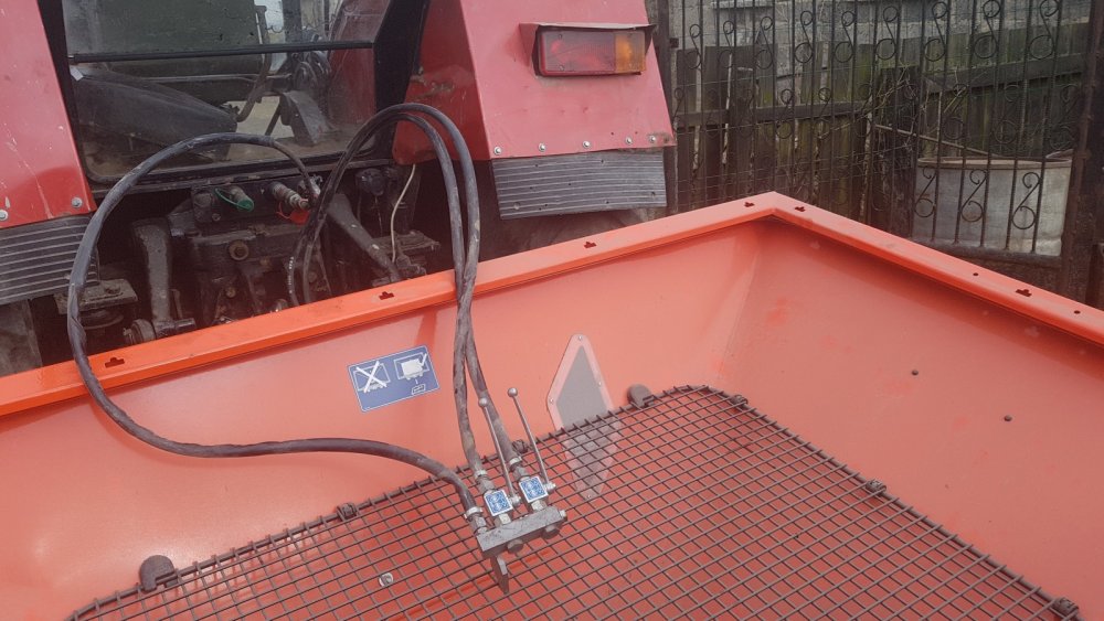

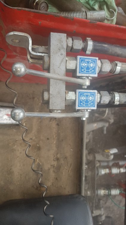

Nowy nabytek. Sieje się elegancko ale ma parę mankamentów. Przede wszystkim ergonomia, podczepianie tego do ciągnika to nieporozumienie, zero miejsca i trzeba się nieźle nagimnastykowac. Po za tym w tym konkretnym egzemplarzu jest problem z jednostronnymi silownikami, które samoczynnie się otwierają i trzeba co chwilę podawać ciśnienie albo zamykać zasuwę na 0. A poza tym zakup na chwile obecna jak najbardziej udany ;)

U mnie też. Bo jak nie zamkne zaworów na czas transportu to mam ścieżkę nawozową za sobą

3 godziny temu, tommmek napisał:
Kolego piszesz ergonomia nie wygodne podczepianie. Jak miał byś dużo miejsca do podczepiania to byś płakał że nie przemyślane bo z nawozem na dwóch kołach byś latał. Zawsze coś za coś takie życie.
No tak coś za cos. Wiesz jakbym miał haki to nie byloby jeszcze tak zle ale jak mam "tradycyjne" ramiona to trza beczke soli zjeść by sie podczepic.
Ja zamykalem regulacje na 0 i tez nie wylatywalo. Ale tak samo musialem robić w Kosie i trochę mnie to wkurza, ze kupiłem nieco lepszy sprzęt a nadal trza wyskakiwac z traktora :D

Zmień silowniki na dwustronnego działania lub elektryczne i po sprawie. Ja na zaczepianie nie narzekam, miejsca jest sporo. Zapinanie opryskiwacza jest dużo cięższe
ja zamykam tylko tymi wewnątrz kabiny, jak nie zapomnę top zrobię Ci zdjęcia ;)

Więc tak. Na czas transportu zamykam zasuwy rozdzielaczem w ciągniku, przesuwam te dźwignie w pozycję zamkniętą i puszczam dźwignie od rozdzielacza. Może stać cały rok z  nawozem. :)
siłownik jednostronnego działania, który zamyka zasuwę, a sprężyny otwierają.
limiter mam ale nie korzystam  bo 80tka jest uboga w hydraulike

No ja mam to samo i już sprawdziłem, jak zamknę te zawory to już się nie otworzy. Z tym, że nie trzeba cały czas trzymać dźwigni od podawania oleju, wystarczy, że zasuwy sie zamkną i można puścić wajchę i zamykać zawory.
