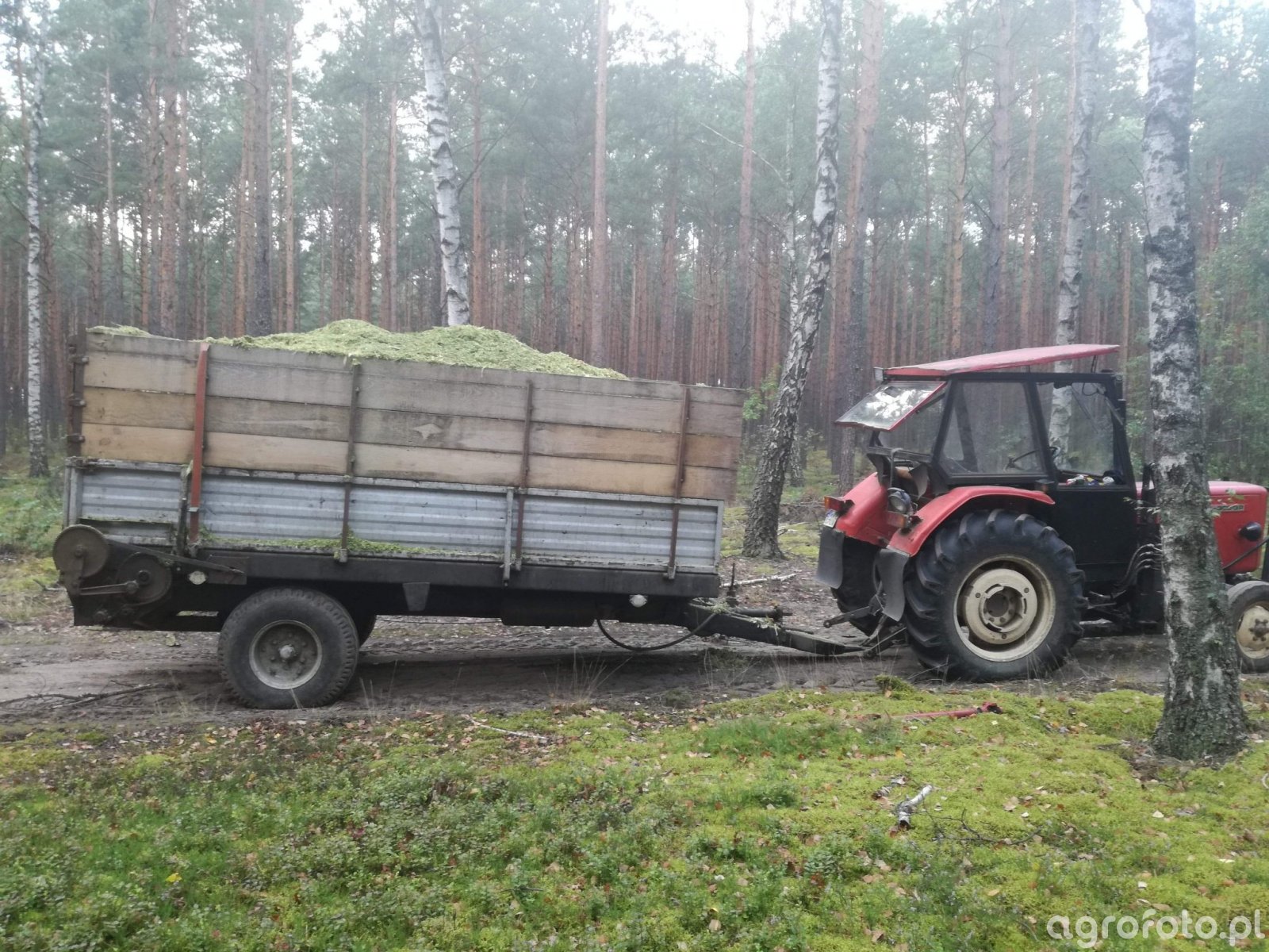

Mała awaria podczas wożenia kukurydzy
stempos1980 7996 Opublikowano 3 Lutego 2019 Przy tych zaczep ach to norma niestety Odnośnik do komentarza https://www.agrofoto.pl/forum/gallery/image/746405-ursus-c-360-3p/#findComment-2453250
izydor6280 1326 Opublikowano 3 Lutego 2019 starego typu sobie zamontuj to zapomnisz co to luzy i problemy z zaczepem Odnośnik do komentarza https://www.agrofoto.pl/forum/gallery/image/746405-ursus-c-360-3p/#findComment-2453287
Gość Opublikowano 3 Lutego 2019 Na hitchu targa się takie ładunki. Odnośnik do komentarza https://www.agrofoto.pl/forum/gallery/image/746405-ursus-c-360-3p/#findComment-2453289
nunu85 689 Opublikowano 3 Lutego 2019 (edytowane) 1 godzinę temu, stempos1980 napisał: Przy tych zaczep ach to norma niestety JAkby uzytkownicy czytali instrukcje, to nikt by nie mówił, ze to norma. Wszak ten zaczep ma wytrzymałosc bodajże 300 kg nacisku pionowego, wiec co sie dziwic, jak sie zaprojektowaną norma przekracza o kilkaset procent. Edytowane 3 Lutego 2019 przez nunu85 Odnośnik do komentarza https://www.agrofoto.pl/forum/gallery/image/746405-ursus-c-360-3p/#findComment-2453315
stempos1980 7996 Opublikowano 3 Lutego 2019 Niby tak to iść tym tokiem rozumowania to praktycznie miał służyć do przystroju tylko? Odnośnik do komentarza https://www.agrofoto.pl/forum/gallery/image/746405-ursus-c-360-3p/#findComment-2453329
sebe1033 397 Opublikowano 3 Lutego 2019 nie ciągnięcia bitki z dwoma bykami 🤣 ewentualnie orkana i cyklopa , w 330 jest ten sam zaczep i się wygina i nie odpadnie bo tam uszy mocniejsze cały odlew z uszami do cięgła jest . samemu dorobić z blachy mocowanie jak w 355 blachę naokoło womu i tuleje wspawać pod zaczep , swoją drogą lepszy krótszy zaczep jak w 355 zawsze to mniej przód podnosi i lepiej skręca się . Miałem tak w 7211 przedłużkę zaczepu założoną na hak , raz że luz dwa długi zaczep , teraz jest krótszy od 4011 odrazu lepiej i nie telepie na siedzeniu Odnośnik do komentarza https://www.agrofoto.pl/forum/gallery/image/746405-ursus-c-360-3p/#findComment-2453350
nunu85 689 Opublikowano 3 Lutego 2019 (edytowane) 46 minut temu, stempos1980 napisał: Niby tak to iść tym tokiem rozumowania to praktycznie miał służyć do przystroju tylko? TAk jak kolega pisał wyzej, do maszyn z wiekszym naciskiem jest chitch (tez oryginalnie montowany i jak sie brało nowy traktor to w opcji mozna było dołozyc, tylko wówczas mało kto chciał, bo i takich wymagajacych maszyn nie było). NO i taki chitch miał juz wytrzymałoci cos koło 1200kg , a wiec 4 razy wiecej i on by sie nie urwał. A ta belka dolna...tez ma zastosowanie, np do ciągania bron, czy innych maszyn wleczonych, cyklopa, do rozrzutnika obornika dwuosiowego, gdzie trzeba zahaczac z dołu, a nacisku pionowwego praktycznie nie ma, czy do innych maszyn, ktore zbyt mocno nie gniota Edytowane 3 Lutego 2019 przez nunu85 Odnośnik do komentarza https://www.agrofoto.pl/forum/gallery/image/746405-ursus-c-360-3p/#findComment-2453351
Adi96 1850 Opublikowano 6 Lutego 2019 A pod moim zdjęciem pisali że ten zaczep ciągnik przeżyje hahah.Jak mam jechać w długą drogę a rozrzutnik mam na maksa załadowany to biorę hitcha i inna jazda. Odnośnik do komentarza https://www.agrofoto.pl/forum/gallery/image/746405-ursus-c-360-3p/#findComment-2455228
stempos1980 7996 Opublikowano 6 Lutego 2019 Nowy typ zaczepy ogulnie jeszcze ujdzie tylko całe te cholerne mocowania to jest jego największy ból Odnośnik do komentarza https://www.agrofoto.pl/forum/gallery/image/746405-ursus-c-360-3p/#findComment-2455236
