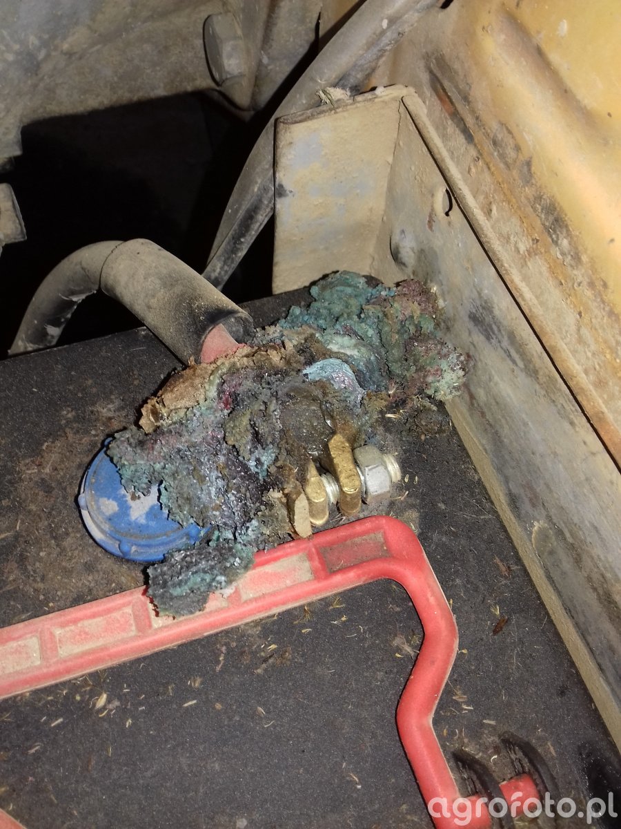

Trochę ją przysmażyło...
Marecki2922 526 Opublikowano 26 Stycznia 2019 (edytowane) Ale żeś grzyba wyhodował jakiej firmy aku ? Edytowane 26 Stycznia 2019 przez Marecki2922 Odnośnik do komentarza https://www.agrofoto.pl/forum/gallery/image/745989-klema-akumulatorowa/#findComment-2448263
Rafallll360 991 Opublikowano 26 Stycznia 2019 Jak z czarnobyla Aku to 7 letnie Centry Agri Power 6V 195ah 1000A Odnośnik do komentarza https://www.agrofoto.pl/forum/gallery/image/745989-klema-akumulatorowa/#findComment-2448267
Marecki2922 526 Opublikowano 26 Stycznia 2019 A znasz najlepszy patent na czyszczenie takiej klemy? Odnośnik do komentarza https://www.agrofoto.pl/forum/gallery/image/745989-klema-akumulatorowa/#findComment-2448279
jacek3773 230 Opublikowano 26 Stycznia 2019 polej wodą , samo odpadnie Odnośnik do komentarza https://www.agrofoto.pl/forum/gallery/image/745989-klema-akumulatorowa/#findComment-2448283
Gość Opublikowano 26 Stycznia 2019 wiesz że to twoja wina .. aku straci biegun i będzie kwik Odnośnik do komentarza https://www.agrofoto.pl/forum/gallery/image/745989-klema-akumulatorowa/#findComment-2448285
Borekk17 953 Opublikowano 26 Stycznia 2019 ładny ja u siebie ostatnio to samo przerabiałem Odnośnik do komentarza https://www.agrofoto.pl/forum/gallery/image/745989-klema-akumulatorowa/#findComment-2448331
Rafallll360 991 Opublikowano 26 Stycznia 2019 Marecki2922 Jeśli klema zrobiła się parchata to na wstępie drucianką przelecieć później papierek 200-300 i ładnie wszystko wyczyszczone,później tylko odtłuścić nałożyć smar miedziany i spokój na pewien czas. bukat82 Nie czuję się winny za bardzo bo do aku zaglądam 2 razy w roku by sprawdzić poziom elektrolitu i za każdym razem klemy wraz z słupkami są oczyszczone i nasmarowane smarem miedzianym. Odnośnik do komentarza https://www.agrofoto.pl/forum/gallery/image/745989-klema-akumulatorowa/#findComment-2448343
Mich9 671 Opublikowano 26 Stycznia 2019 Uważaj żeby się nie nawciagać nosem tego pyłu bo potem nieźle piecze :) Odnośnik do komentarza https://www.agrofoto.pl/forum/gallery/image/745989-klema-akumulatorowa/#findComment-2448348
Gość Opublikowano 26 Stycznia 2019 10 minut temu, Rafallll360 napisał: oczyszczone i nasmarowane smarem miedzianym no właśnie ..następnym razem użyj wazeliny technicznej Odnośnik do komentarza https://www.agrofoto.pl/forum/gallery/image/745989-klema-akumulatorowa/#findComment-2448350
Rafallll360 991 Opublikowano 26 Stycznia 2019 Niby jaką różnice zrobi że będzie wazeliną posmarowane i jaką niby krzywdę robi smar miedziany ? Odnośnik do komentarza https://www.agrofoto.pl/forum/gallery/image/745989-klema-akumulatorowa/#findComment-2448354
Gość Opublikowano 26 Stycznia 2019 przerabiałem to w różnych ciągnikach na aku 6V .. 12V, smarowałem smarem miedzianym i tak się działo .. teraz tylko wazelina i klema wygląda cały czas jak dopiero co założona. .. ja nie każę Ci tak robić, ale spróbuj i zobaczysz sam Odnośnik do komentarza https://www.agrofoto.pl/forum/gallery/image/745989-klema-akumulatorowa/#findComment-2448359
Pigmei 2059 Opublikowano 26 Stycznia 2019 Jak to ma być reklama smaru miedziowego to dziękuję, wolę przy tej wazelinie zostać, takiego czegoś w żadnym moim pojeździe nie ma, a jak już masz tak skorodowaną to szczotka, papier cierny i woda nie wystarczą, kwas nadal na klemie jest Odnośnik do komentarza https://www.agrofoto.pl/forum/gallery/image/745989-klema-akumulatorowa/#findComment-2448360
Rafallll360 991 Opublikowano 26 Stycznia 2019 (edytowane) Efekt takiego grzyba wywołało pocenie się słupka elektrolitem.Akurat ta klema była wazeliną posmarowana bo się skończyła miedź nidy nie było żadnego problemu żeby śniedziało z miedzianym smarem. Edytowane 26 Stycznia 2019 przez Rafallll360 Odnośnik do komentarza https://www.agrofoto.pl/forum/gallery/image/745989-klema-akumulatorowa/#findComment-2448362
Gość Opublikowano 26 Stycznia 2019 Przed chwilą, Pigmei napisał: jak już masz tak skorodowaną to szczotka, papier cierny i woda nie wystarczą, prędzej nowa, nawet bym nie czyścił .. 10 minut temu, Rafallll360 napisał: jaką niby krzywdę robi smar miedziany ? no taką jak widzisz .. taki smar na klemę to gówno Odnośnik do komentarza https://www.agrofoto.pl/forum/gallery/image/745989-klema-akumulatorowa/#findComment-2448363
Borekk17 953 Opublikowano 26 Stycznia 2019 ja teraz daję biały smar w spreyu Odnośnik do komentarza https://www.agrofoto.pl/forum/gallery/image/745989-klema-akumulatorowa/#findComment-2448379
Piotruniu25 3832 Opublikowano 26 Stycznia 2019 Nigdy nie smaruje klemy jak zadładam i żadnego problemu nie mam.😉 Odnośnik do komentarza https://www.agrofoto.pl/forum/gallery/image/745989-klema-akumulatorowa/#findComment-2448453
marobas 234 Opublikowano 27 Stycznia 2019 jakby co to mam do sprzedania dwie centry 6v195 Ah nówki sztuki, kupione w sieprniu i leżą... jakby ktos z okolic autora fotki potrzebował to cheteni oddam z upustem... Odnośnik do komentarza https://www.agrofoto.pl/forum/gallery/image/745989-klema-akumulatorowa/#findComment-2448531
pawlus224 2673 Opublikowano 27 Stycznia 2019 Lepsze klemy miedziane czy olowiane ? Odnośnik do komentarza https://www.agrofoto.pl/forum/gallery/image/745989-klema-akumulatorowa/#findComment-2448589
ernestproxima90 155 Opublikowano 27 Stycznia 2019 @marobas skąd jesteś? Odnośnik do komentarza https://www.agrofoto.pl/forum/gallery/image/745989-klema-akumulatorowa/#findComment-2448590
Gość Opublikowano 27 Stycznia 2019 7 minut temu, pawlus224 napisał: miedziane czy olowiane ? mosiężna czy ołowiana ? - ołowiana lepiej siada Odnośnik do komentarza https://www.agrofoto.pl/forum/gallery/image/745989-klema-akumulatorowa/#findComment-2448594
Gość Opublikowano 27 Stycznia 2019 Tylko mosiężnych używam i składam na sucho. Żadnych problemów przez kilka lat aż akumulator zdechnie ze starości. Odnośnik do komentarza https://www.agrofoto.pl/forum/gallery/image/745989-klema-akumulatorowa/#findComment-2448611
paulus841 173 Opublikowano 27 Stycznia 2019 Trzeba zacząć od tego że większa część na rynku to nie jest mosiądz tylko jakiś stop. Dla porównania jak wyjmiecie śruby z nowej takiej klemy to one więcej ważą jak sama klema. A co do smaru miedzianego to taka durna moda. Każdy to stosuje bo to w sprayu i łatwo się nakłada a i jak się błyszczy. Np. smarowanie prowadmic w zaciskach hamulcowych takim smarem powoduje jeszcze szybsze ich zacieranie. Ale co tam błyszczy się to napewmo jest dobre.... Odnośnik do komentarza https://www.agrofoto.pl/forum/gallery/image/745989-klema-akumulatorowa/#findComment-2448618
Gość Opublikowano 27 Stycznia 2019 Bo do prowadnic klocków hamulcowych używa się dedykowany do tego smar. Sam jak wymienialem w mondeo klocki (aktualnie zakupiłem Brecka) to odrazu wziąłem sam do prowadnic z firmy CX. Na yt jest mnóstwo filmików jak wyglądają prowadnice posmarowne smarem miedziany.... Prywatnie klemy smaruje pasta miedziana a z reguły staram się kupować jak coś klemy mosiężne Odnośnik do komentarza https://www.agrofoto.pl/forum/gallery/image/745989-klema-akumulatorowa/#findComment-2448642
paulus841 173 Opublikowano 27 Stycznia 2019 Co człowiwk to opinia. Ja kupuje klemy ołowiane. I przedewszystkim trzeba dbać o alternator. Bo jak słabo ładuje to mocno wpływa na śniedź powstającą na klemach. Odnośnik do komentarza https://www.agrofoto.pl/forum/gallery/image/745989-klema-akumulatorowa/#findComment-2448650
Marecki2922 526 Opublikowano 27 Stycznia 2019 Jeżeli chodzi o czyszczenie to idealnie sprawdza się gorąca woda , mim cieplejsza tym lepiej najlepiej ukrop , a jeśli chodzi o zabezpieczenie to wazelina jest chyba najlepsza chociaż miałem takie aku które były oporne na wszystko zawsze zasiarczały się na słupkach Odnośnik do komentarza https://www.agrofoto.pl/forum/gallery/image/745989-klema-akumulatorowa/#findComment-2448740
